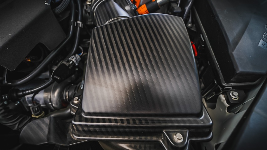

但遗憾的是,轻量化对于这个背负着内燃机+变速箱+油箱+两个电池包+三个电机+四个座位的混动 GT 来说,已经不是重点了。虽然通过碳纤维的上车身,它已经减少了 230 kg 的车重。而且,它确实带来了不少好处。

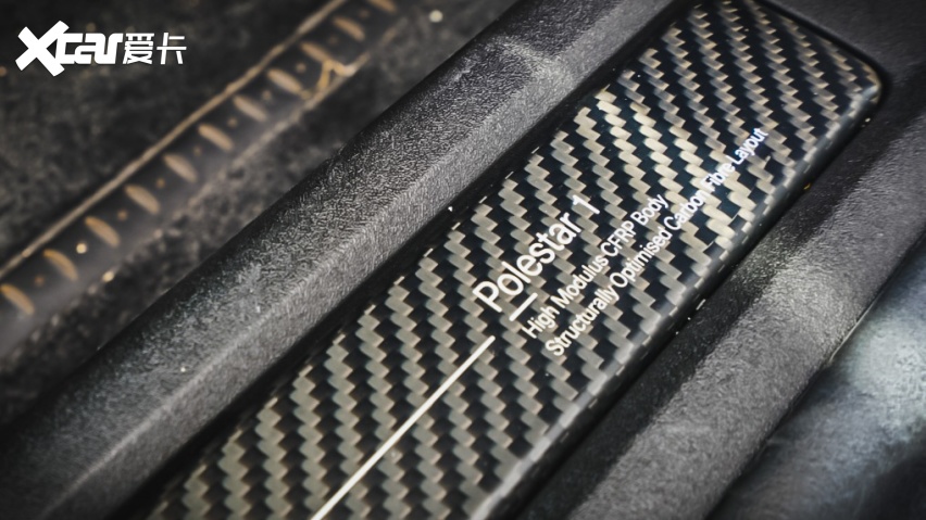

碳纤维车身带来的不仅仅是减重。这里我们需要思考一个问题:为什么用了碳纤维就能轻?是因为它足够强啊。除了避免这台车变成 2.5 吨的混动怪物,碳纤维对它最大的帮助是增加了 45% 的抗扭转刚度;
车身的上半部分变成了密度更低的碳纤维,这台车的重心高度显然能降到更低。加上两个电池包的分布,这台「前驱车」有着法拉利 V12 前置后驱旗舰车型般的 48:52 的前后重量分配;
这纤细的 A 柱以及流畅的穹顶线条,也是拜碳纤维所赐。

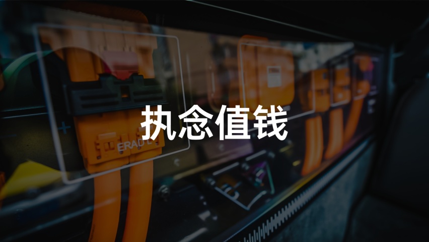

这台「懂的人懂」的车,显然还是基于 SPA 平台。但是,全碳纤维的上车身也好,还是蜻蜓形状的碳纤维加强件也好,抑或是那后备箱里的被庄重地展示的橙色高压电线也好,让我从这台售价 145 万,定金就要 25 万的车,看出了瑞典汽车工程师对平台束缚的桀骜不驯。

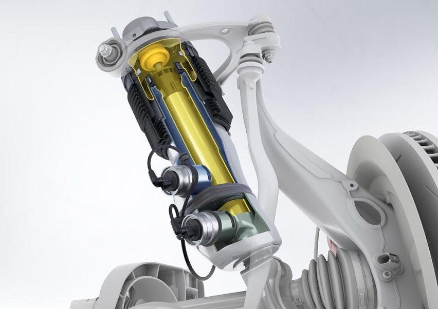

三腔室空气悬挂

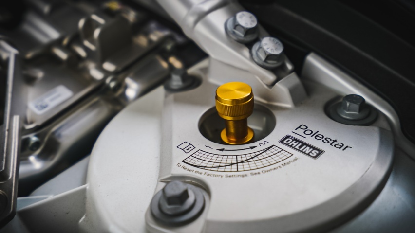

100 多万的双门 GT 跑车,似乎不标配一套三腔室空气悬挂+可变阻尼,在产品力上就有点过意不去。但是,这台车头很铁。直接来了套绞牙避震,阻尼也是 22 段手动调节的硬核产品。
100 多万的车就装个改装件,这像话吗?
有些人可能会这样问。但是,如果你心里也是这么想的话,只是你不懂。
为什么?因为你开这个车,所有的路面不平整仿佛都被滤镜过滤掉了一遍。什么平的不平的,眼睛看上去不算,屁股感觉的才算数。锐角一律变钝角,钝角一律变圆角。大坑一律变小坑,小坑一律变起伏。起伏?一律变平地。
前 275,后 295 宽的 21 寸倍耐力 P-Zero 轮胎是这辆车的专属配方,扁平比是超跑领域的 30。
这么宽?无所谓的,这台车像个破冰船,它的稳定性好像和路面的不平整没有什么统计学联系。反正怎么开都是直的,怎么开都是稳的。这么重的车,我以为做紧急变道动作的时候会有动态收不住的感觉,但是它却毫无波澜......
这套避震是原厂调教的 Öhlins DFV。其实,在我之前的文章中已经说到 Öhlins 的 DFV 到底是怎样个「香」法。
上述这一段佳话,甚至还被一些读者挂出朋友圈点赞。
但是,Öhlins 在那台车上也就这样。这台车开在路上给你带来的感受,没有那么戏剧性,也没有那么满面春风。但是,它能让你感受到一股莫名强大的力量。
这种感觉就像你置身于一个看不清墙壁和地面和天花板三者间的界限的、无尘的洁白空间里,用一台高功率的工业级蒸汽熨斗把那天收回家的高支数新疆棉毛巾彻底碾平,顺带还捋顺了纤维的方向。

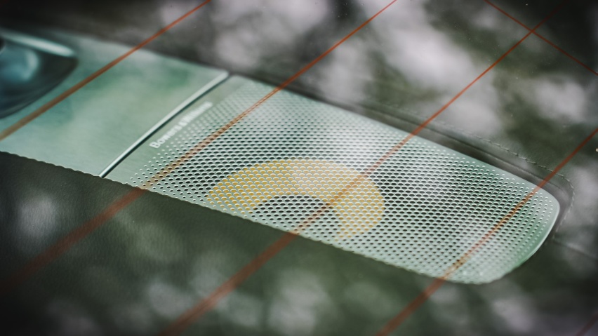

和更适合高转速的涡轮增压相比,直接通过发动机动力驱动的机械增压没有转速延迟,更适合低转速区间的增压工作。而就是因为机械传动,它会发出一种高亢的机械噪音。但这对车迷来说,就是一种音乐。相比之下,车内的 B&W 的铝半球高音单元和凯夫拉中低音单元组成的豪华音响系统所放出的所谓音乐,也只是 BGM 了。

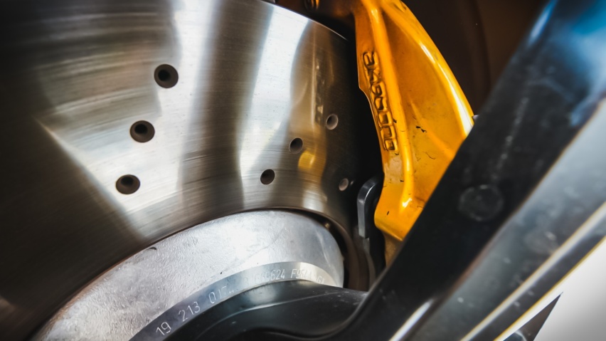

Akebono 单体式 6 活塞刹车的硬实力也不用多说。配合 400 mm 的超大分体式铸铁碟盘,这套刹车系统的刚性感是惊人的。打开 autohold 功能,体验起步时自动松开刹车的那一刹那传来的异常坚实的摩擦声,就知道整个刹车系统的安装强度以及盘片的咬合,有多凶猛了。不过,这样的刹车力度配合非常运动的短行程设定,在低速时确实是个比较大的挑战。

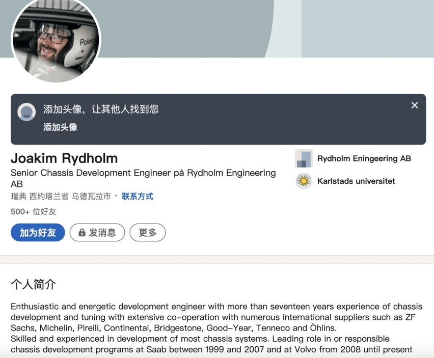

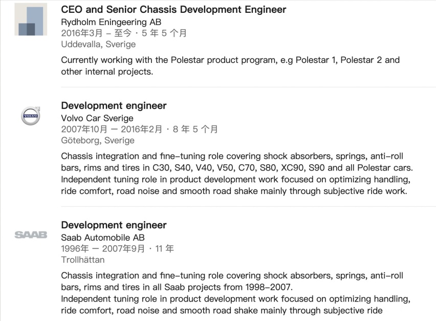

负责它底盘调校的是一位 15 岁就开始浸染拉力赛,并在本国大小赛事留下名次的资深底盘开发工程师 Joakim Rydholm。20 余年的从业资历加上 30 余年的赛事经验,他显然知道如何让一个车快,也显然知道如何让各种各样的人接受这样的快。
