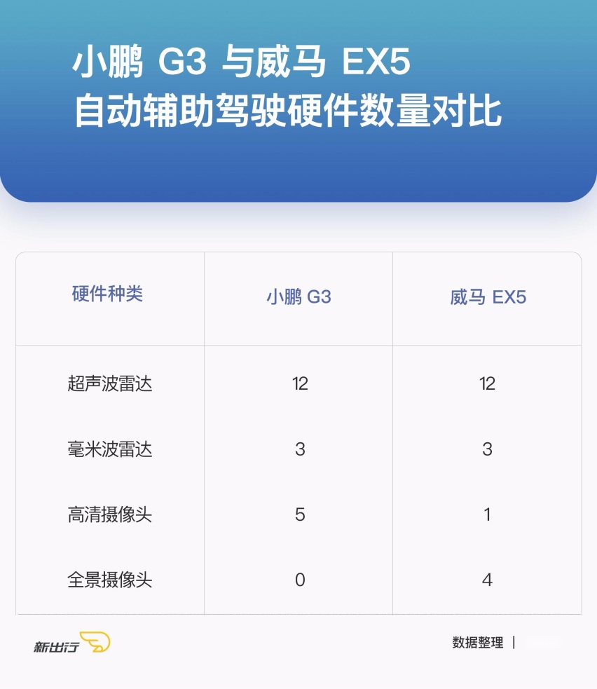

自动泊车硬件:小鹏 G3 靠视觉+雷达,而威马 EX5 仅靠雷达
小鹏 G3 和威马 EX5 都搭载了 20 枚传感器,但具体的组成不仅相同。在小鹏 G3 上有 12 枚超声波雷达、5 枚高清摄像头以及 3 枚毫米波雷达,在自动泊车时,雷达与高清摄像头共同参与其中,从视觉和雷达两个维度来感知环境,识别范围更广。而在威马 EX5 上,同样有 12 枚超声波雷达,另外有 1 枚前置单目高清摄像头、3 枚毫米波雷达以及 4 个全景摄像头,作用于自动泊车功能的是仅有雷达,因此识别的范围相对来说较小。

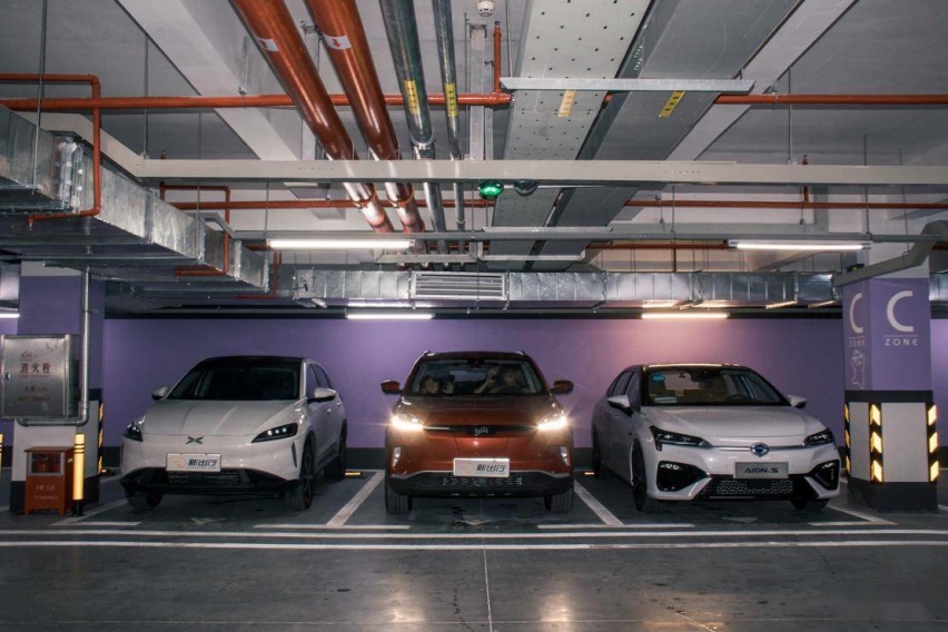

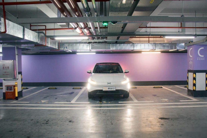

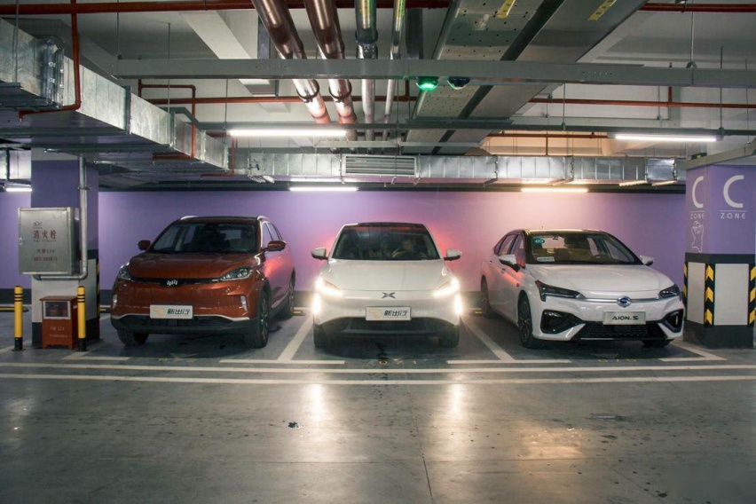

场景一:垂直停车位倒车入库

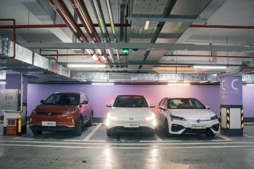

垂直泊车应该是我们日常用车中最常见的泊车场景,公司、商场以及一些公共场所的停车场,几乎都是垂直停车位。我们来到一家商场的地下停车场,测试小鹏 G3 与威马 EX5 在垂直停车位上自动泊车的表现。测试的方式是,由同一名驾驶员分别驾驶两款车,各进行十次自动泊车,统计两款车的成功率和用时。

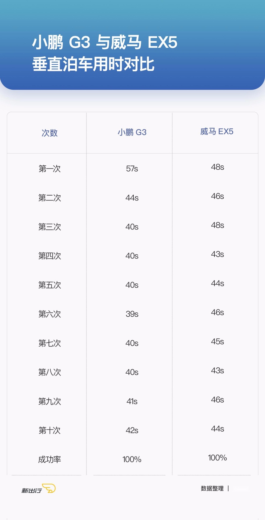

在测试过程中,两台车的表现都十分出色,十次测试全部成功。其中小鹏 G3 识别停车位很快,倒车入位的效率也更高,正常发挥的话只需 40 秒左右。但是小鹏 G3 自动泊车也有个小缺点,它有几次并未停在车位的正中间,而是偏向了某一侧,离旁边车位上的车距离过近。
小鹏 G3 垂直泊车的成功率相当高,速度也比较快。
小鹏 G3 几次出现停入的位置过于靠近旁边的车辆。
小鹏 G3 由于使用视觉+雷达的方案,因此在空空如也的停车场里,依然能够通过识别车位线来完成自动泊车,这是威马 EX5 所不具备的功能。
在两侧无车辆的情况下,小鹏 G3 可通过识别车位线来实现垂直泊车。
而威马 EX5 自动泊车时都会多调整一次,让车辆保持在车位的正中间,因此平均耗时比小鹏 G3 多几秒钟。
威马 EX5 每次停车都会多调整一下,停在车位正中央。
值得一提的是,其实最开始的几次尝试中,我们驾驶威马 EX5 经常出现“未识别到车位”的情况,后来经过了解,得知是由于威马 EX5 通过雷达勘测车位,勘测距离有限,因此在寻找车位的过程中必须让车辆与车位一侧的间距保持在 1.5 米以内,否则准确度就会下降很多。
另外,威马 EX5 的自动泊车还包含了一个不太为人所知的“隐藏功能”:车位记忆。当车辆在行驶过程中经过一个空闲车位时,会默默地将这个车位记录下来,停车后按下自动泊车按键,这个车位会在仪表盘上显示出来,继续长按自动泊车键,就可以自动泊入车位。
从成功率来看,两台车都达到了 100% ,可以说是相当出色。同时,两台车的自动泊车功能都有各自的亮点或者隐藏功能,在平时使用最多的处置停车位上,两车的自动泊车功能都毫不费力。

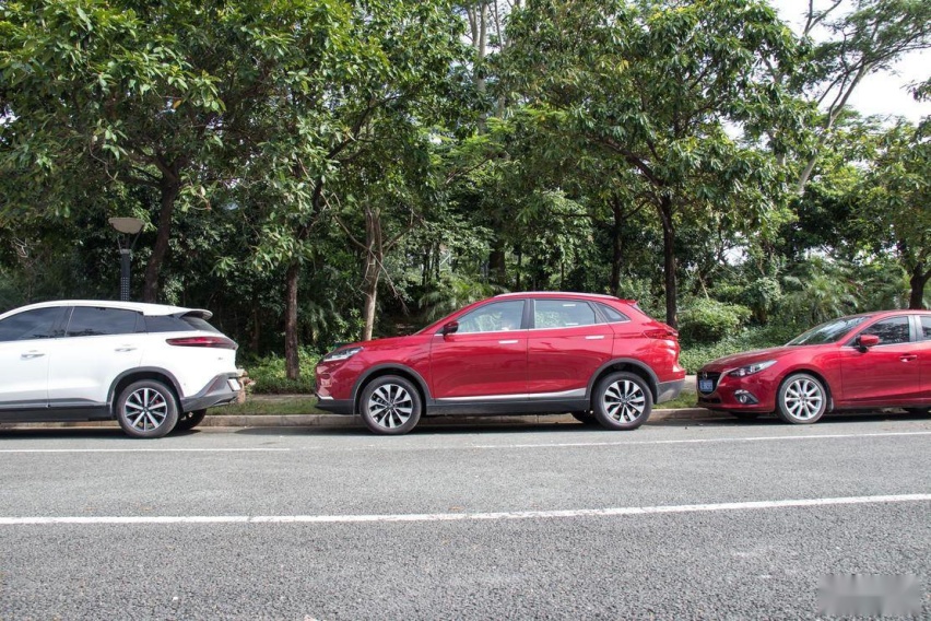

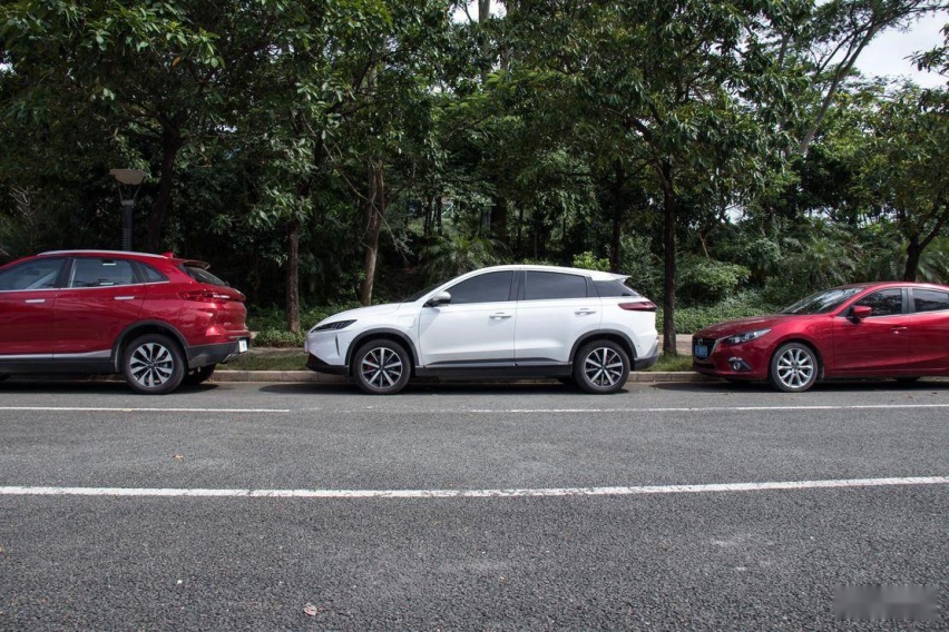

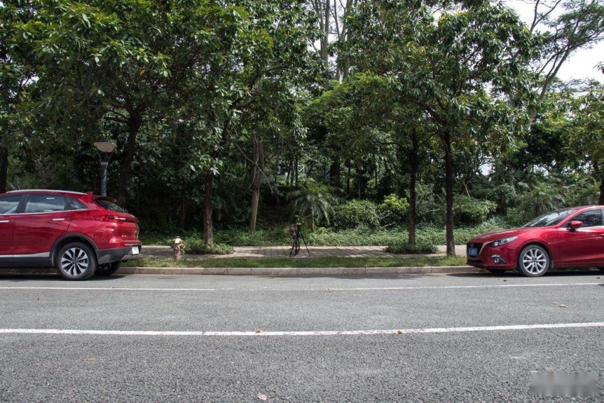

场景二:室外无划线车位侧方泊车
室外无划线的侧方位停车,也是我们日常会遇到的停车场景。我们将两台车移至一条封闭路段,测试他们在无车位线的情况下对车位的识别。
在封闭路段用两台车设置出一个停车位。

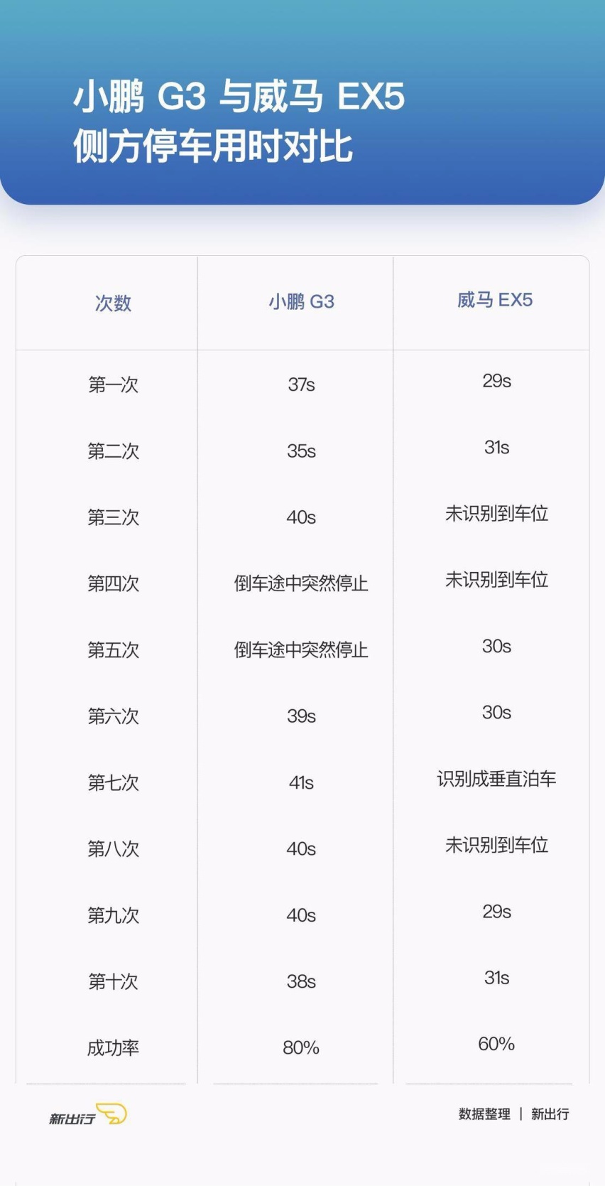

在这次测试中,小鹏 G3 依然有着不错的表现,10 次测试有 8 次成功,并且泊车的效果也很不错,都停在了车位的正中间。
小鹏 G3 泊车的成功率达到 80% ,并且停的位置很准确。

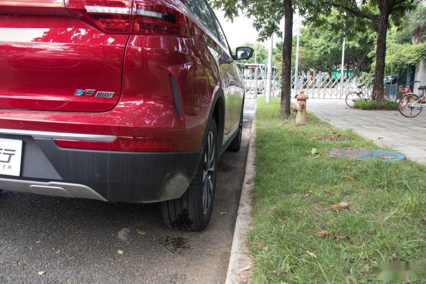

威马 EX5 在室外的表现比在室内下降了一些,10 次测试中只有 6 次成功,但它泊车所花时间更短。另外,不知是因为威马 EX5 自动泊车的标定比较激进,还是因为雷达没能检测到路肩,威马 EX5 每次都停在了离露肩非常近的地方,这让坐在车里的驾驶员难免有些紧张,担心会蹭伤轮毂。
威马 EX5 这次的成功率为 60% ,停的位置非常准确。
威马 EX5 停车的位置与路肩的距离非常近。

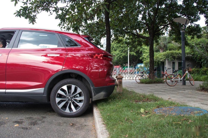

在测试过程中还发生了一个小插曲,威马 EX5 将侧方停车位识别成了垂直停车位。这样的原因是因为车辆在识别到有停车位后,会在仪表盘上显示出“垂直停车”和“侧方停车”两个选项,需要通过方向盘按键来选择并确认。选择的时间是 3 秒钟,错过了选择时间,车辆就有可能默认为垂直停车。因此当我们使用威马 EX5 的自动泊车功能进行侧方位停车时,要记得先选择“侧方停车”的选项。
威马 EX5 错误地识别成了垂直停车位。
压倒后面的路肩才停下来。
在室外无划线的侧方停车位上,两台车的表现略有差别。就车位的识别来说,小鹏 G3 更胜一筹。而威马 EX5 的泊车的速度更快,用时更短。不过威马 EX5 错误地识别成垂直停车位,倒车进入车位后也没有及时停止,存在些许隐患。

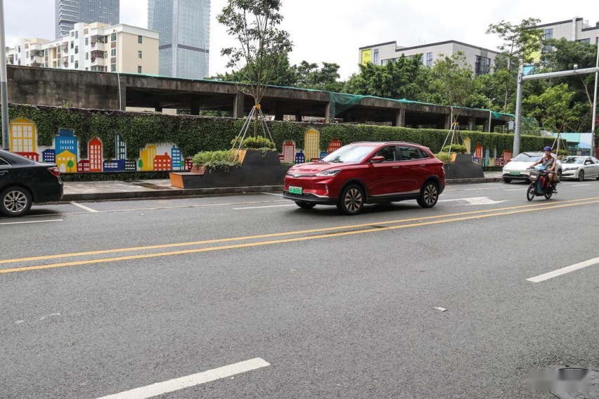

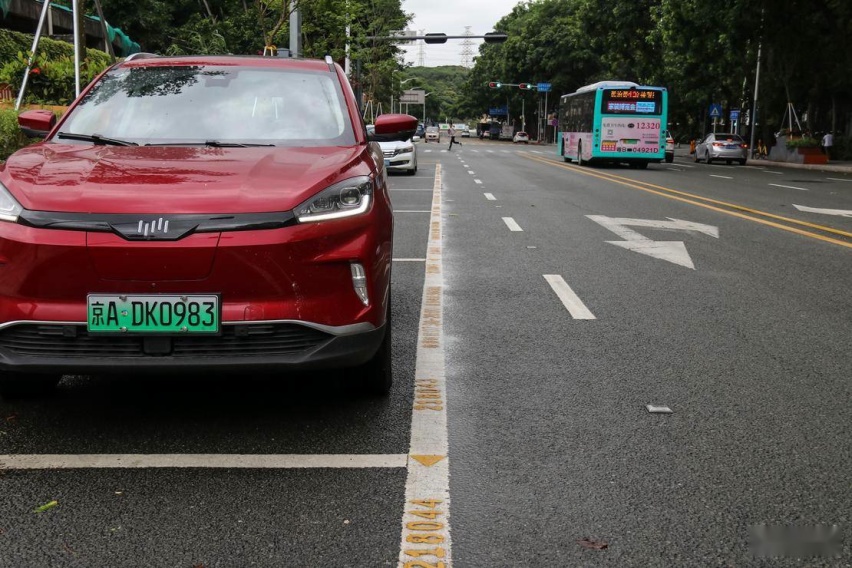

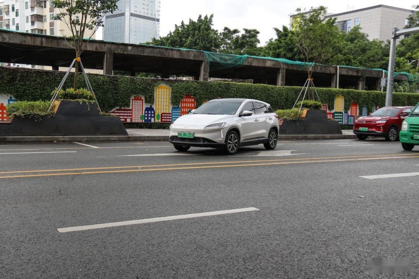

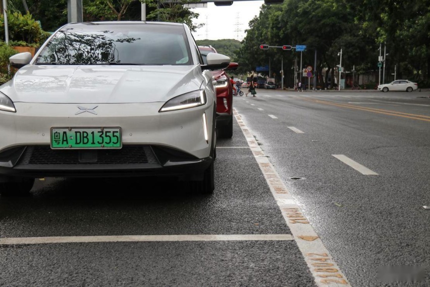

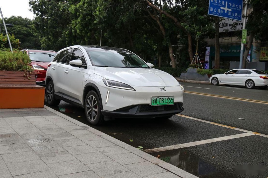

场景三:室外划线停车位侧方停车

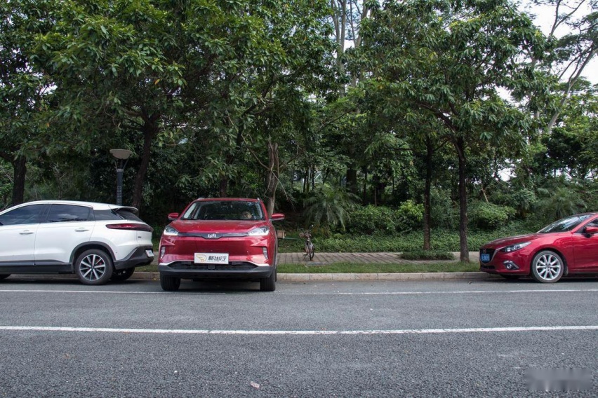

室外的划线停车位,平时外出时会临时使用一下。这种停车位多见于比较市区比较繁华的路段,来往车辆较多,为了安全起见,我们并没有将每台车测试 10 次,改为 2 次。两次测试中,小鹏 G3 和威马 EX5 都成功泊入车位。
在划线的停车位上,小鹏 G3 的泊车位置非常靠里,但仍然保持在线内。
靠近马路的一侧留出了大量的空间。

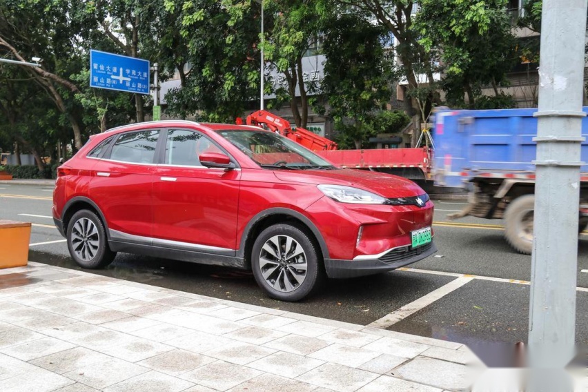

威马 EX5 则是停在了车位的正中央。
威马 EX5 的车身尺寸更大,占用的车位面积也更大。
在这种划线停车位上,小鹏 G3 和威马 EX5 的变现没有太大差别。需要强调的是,在我们测试时,后方不时有车辆驶过。由于车位旁边仅有一个车道,倒车时可能会被影响到后方来车,同时经过的快递和外卖的电瓶车也不少。因此对于这种开放路段上的停车位,我们建议慎重使用自动泊车的功能,一定要眼观六路耳听八方,确保倒车时的安全。

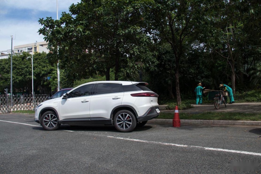

场景四:倒车时识别障碍物

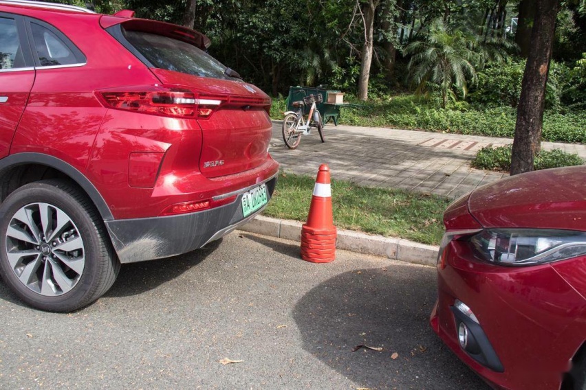

在泊车过程,如果突然发现车位上有障碍物,车辆会怎么进行反应呢?我们将雪糕筒放在车位的后方,让车辆进行自动泊车,看看会发生什么。
首先是小鹏 G3 ,非常顺利地识别但车位,随后倒车进入车位,在距离雪糕筒约 30 厘米的地方,雷达检测到后方有障碍物,停止自动泊车。威马 EX5 的反应也一样,在距离雪糕筒约 25 厘米的地方,停止了自动泊车。可见,两款车对于自动泊车时可能出现的障碍物,会自动避开。
小鹏 G3 在距离雪糕筒约 30 厘米的地方检测到障碍物,停止自动泊车。
威马 EX5 在距离雪糕筒约 25 厘米的地方检测到障碍物,停止自动泊车。
