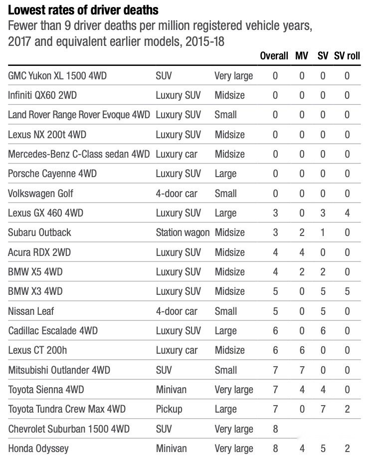

之前美国IIHS公布了2015-2018年车辆事故驾驶员死亡率最低的Top 20车型,其中前7名车型死亡率为零。
不看不知道!这三款车全球161亿公里事故零死亡!
首先要说明一点,并不是每辆车都在该统计范围内,如果这台车本身保有量就比较少,再加上一年也没开几次,那纳入统计的意义本身就不大。
所以基本要求是:上牌量需要达到100万台,而且累计行驶里程要达到161亿公里以上。
其中有不少我们熟悉的车型,比如英菲尼迪QX60、路虎揽胜极光、高尔夫等。那是否这就意味着这些车在安全性方面已经优于其它车型呢?

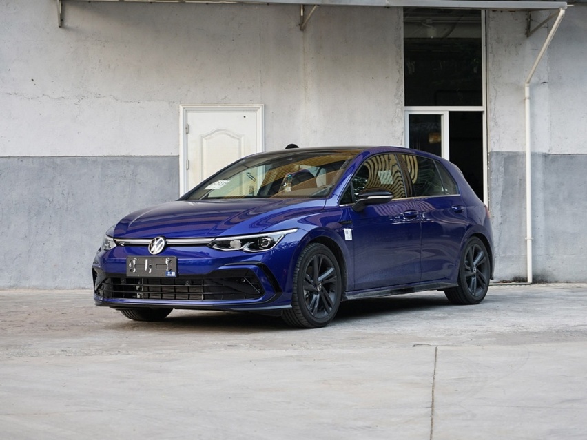

  高尔夫
还记得《Top Gear》里面大猩猩说过这样一句话“如果你开的是一辆高尔夫GTI,你会更快地到你想去的地方,这就意味着你会见到更多的人、有更多的阅历、学到更多的东西,速度可以让你变得更聪明。”
这句话一方面是在赞许高尔夫GTI的高性能,另一方面也说明了高尔夫是一台非常全能的车型。TSI+DSG的黄金动力总成加上第六代GTI的国产,给高尔夫贴上了运动的标志。
但第七代高尔夫用上了MQB平台,本质上是用最低的成本,压榨出物超所值的产物,实际上这种造车思路的转变,让高尔夫从死磕运动,变为全面均衡。

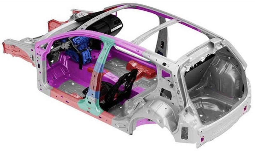

高尔夫用上了MQB平台之后,在车身轻量化以及刚性上都有着很大提升,高尔夫7整车结构采用85%的高强度钢板,其中超高强度钢板比例达28%,并广泛应用热成型钢材,质量比原来低18kg,内饰材料应用比老款轻10kg。
其中1000Mpa的高强度钢板占据高尔夫7整车的9%,应用与车身钢梁、车舱等重要部位,构筑了坚固的笼式车身结构。而强度为420Mpa和220Mpa的钢板分别占据整车32%和11%的比例,集中在底盘和横向固定,保证了整体车身结构刚性。

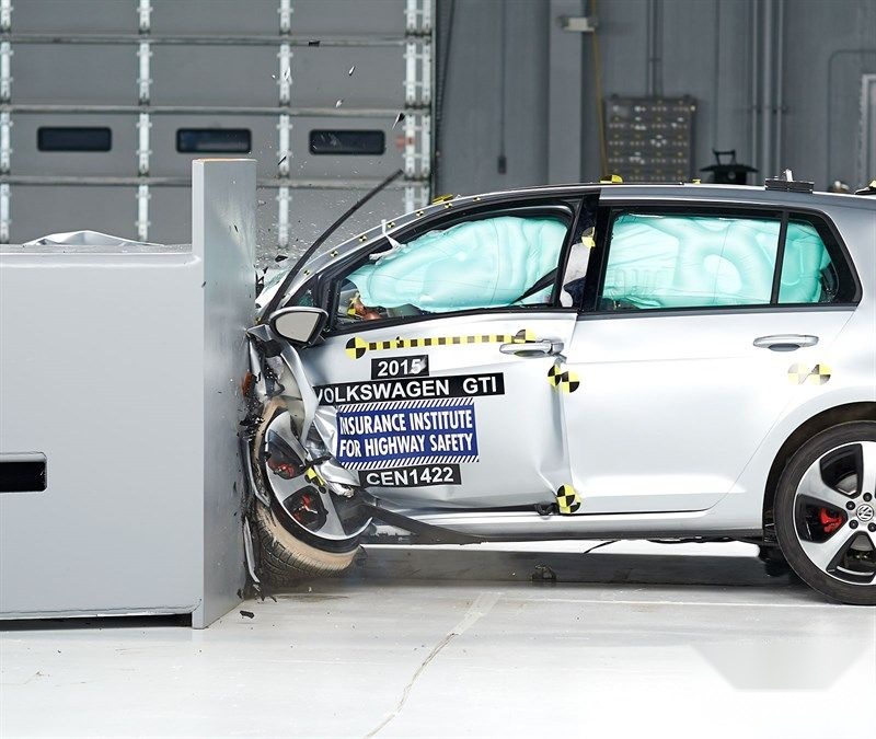

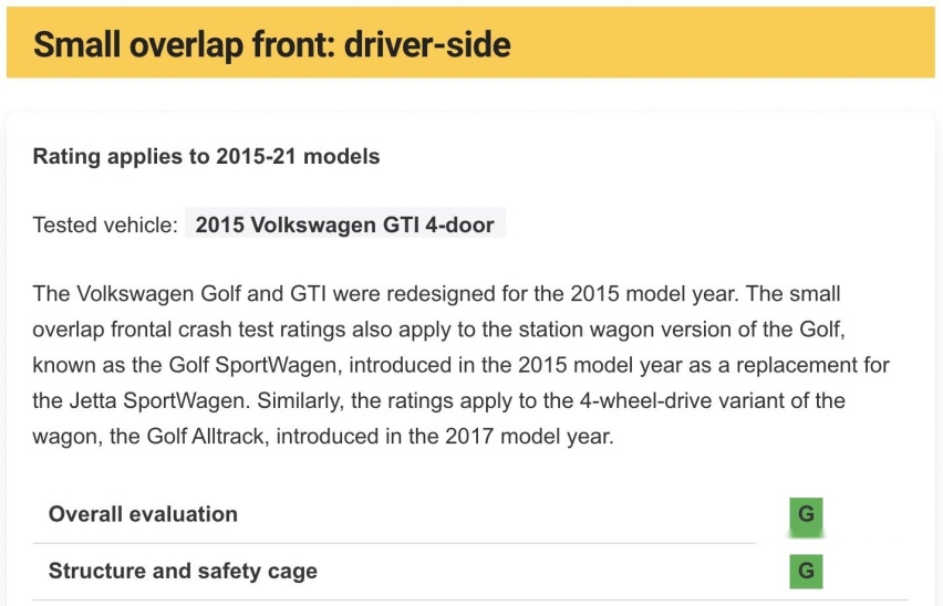

2015款高尔夫在美国IIHS的驾驶侧25%碰撞测试中,获得了G的综合评分,并且车身结构方面也给出了G的评分。从图中可以看出,A柱只是微微弯曲,而且从碰撞后假人相对门框、方向盘和仪表盘的位置,可以看出机舱对驾驶舱的侵入很小,这样驾驶员的腿和脚受伤的风险就会很低,生存空间得到了很好的维护。

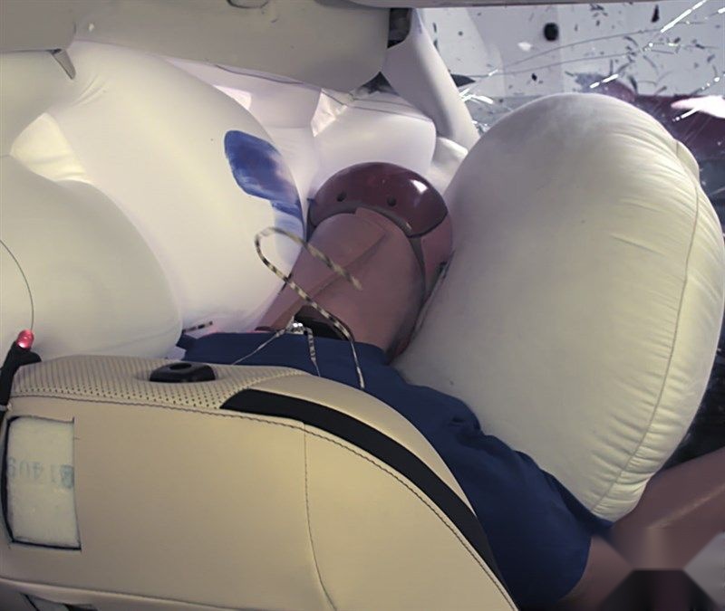

不过在乘客侧的25%碰撞测试中,高尔夫只获得了A的综合评分,主要的失分点在假人头部从右侧滑出之前没有接触到正面安全气囊,使得头部容易接触到前面物体。除此之外,高尔夫在侧面碰撞和车顶强度上均获得了G的综合评分。

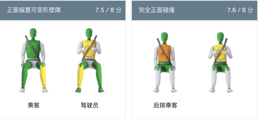

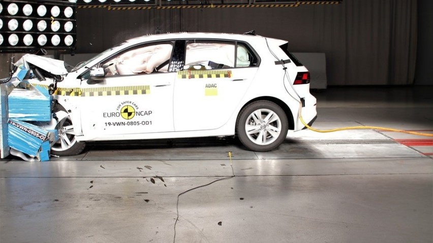

第八代高尔夫(国内已上市,售价12.98-16.58万)用上了MQB Evo平台,在车身架构轻量化和高刚性上进一步加强,所以在E-NCAP的碰撞测试中,依然交出了不错的成绩。
其中在正面完全碰撞和50%正面偏置可变形壁障侧撞测试中,乘坐舱保持完好没有明显侵入量,分别获得了7.6分(满分8分)和7.6分(满分8分)的成绩。另外在侧面碰撞中,依靠着高强度材质的车门和B柱,同样拿到了15.5的超高分。

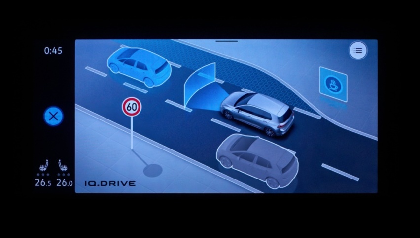

第八代高尔夫还加入了IQ.DRIVE驾驶辅助功能,除了能实现0-210km/h的超高速自适应巡航之外,还搭载了在夜间、自行车并行、行人横穿等复杂工况下有效工作的城市紧急制动系统。在测试中,这套系统获得了满分4.0的成绩,并且在所有的测试场景中都避免的碰撞。
而IQ.DRIVE的诞生,不仅为满足交规本身,在很多功能上也考虑得更为周全。例如在车道保持功能中加入了盲点辅助、施工地带辅助等功能,让车道保持功能适应性更广,更符合高阶的智能驾驶感受。

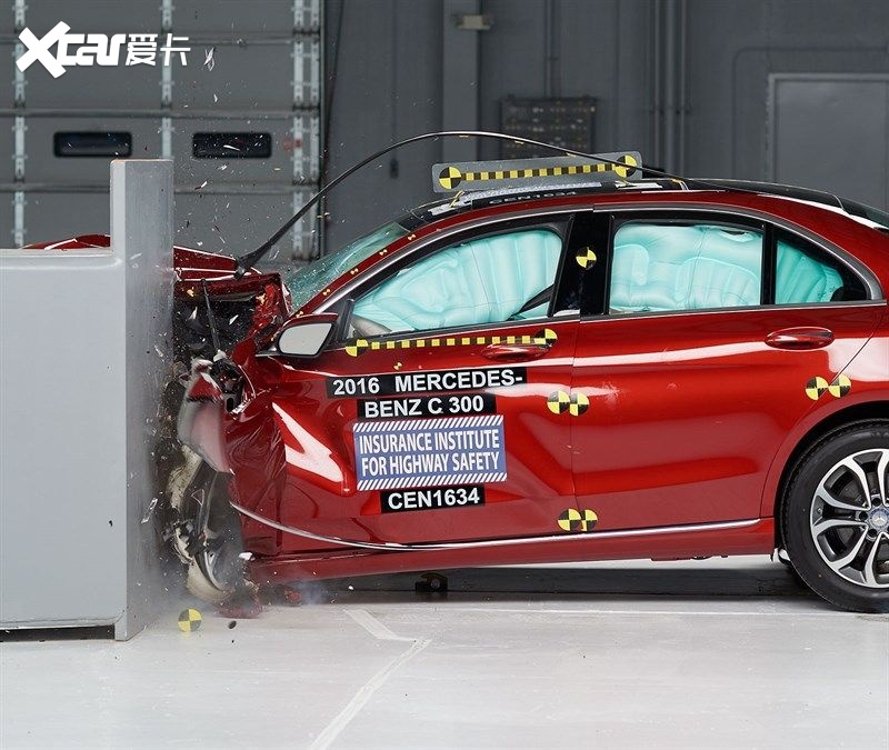

奔驰C级在国内的地位也是有口皆碑,它在美国市场的表现也很不错,年销量大概在7-8万辆左右。而2016款奔驰C级在美国IIHS的碰撞测试中,获得了“Top Safety Pick”的安全评价。
在驾驶侧的25%正面偏置碰撞测试中,奔驰C级车身整体结构保持良好,A柱也并未发生明显形变。通过数据测量发现,该车中控台向车内产生了4英寸的位移,不过IIHS官方表示,这个成绩相比上一代C级20英寸的入侵有着很大的提升。
除此之外,在40%正面偏置碰撞、侧面碰撞、车顶强度这些测试项目中,奔驰C级都获得了“优”的评价,同时,该车还可以选装前部预碰撞系统。

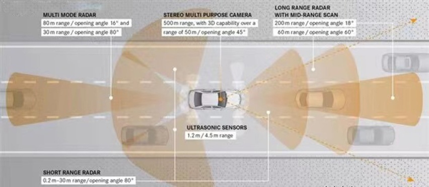

在S级上的很多主动安全配置,也下放到了C级上,例如行车雷达、立体摄像机和超声波探测系统的加入,更好地保障了行车安全。
另外碰撞预防辅助系统是C级最吸引人的地方,这套系统需要时速在30km/h以上才能激活,如果与前方车辆距离过近,或存在静止障碍物时,系统将向驾驶者发出视觉警告,当探测到有碰撞风险时,可协助驾驶员进行制动。

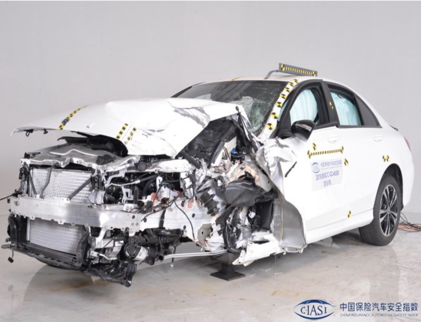

而中保研也对2018款奔驰C级进行了碰撞测试,测试结果与进口版本有一定出入。其中在正面25%偏置碰撞和侧面碰撞得到了A,前者丢分主要是假人的腿部和脚部受到较大伤害,只拿到了P的评级,而后者是驾驶员躯干部位受到伤害,被评为M。
通过与IIHS碰撞测试的对比可以看出,虽然两车A柱都没有发生较大的弯曲,但是中保研测试车辆的机舱更大幅度侵入到乘员舱内,导致车门发生了一定程度偏移,也导致了驾驶员腿部受伤程度要比美版车型更高。

回到开头的问题,死亡率为零的车型是否就意味着这台车安全性优于其它车型呢?不一定。要明白上面统计的只是驾驶员的死亡率,而衡量一款车的安全性是要综合各项数据。拿高尔夫来举例,虽然榜上有名,驾驶员侧25%偏置碰撞成绩也达到了G,但假人头部接触到正面安全气囊后,几乎从左侧滑出,使头部容易接触到前部结构,存在一定的安全隐患。
另外乘客侧25%偏置碰撞中的综合评分也只有A,其中乘客保护装置和假人运动学这一项的评级更是跌到了M。假人头部从右侧滑出之前几乎没有接触到正面安全气囊,存在着较大的安全隐患。
