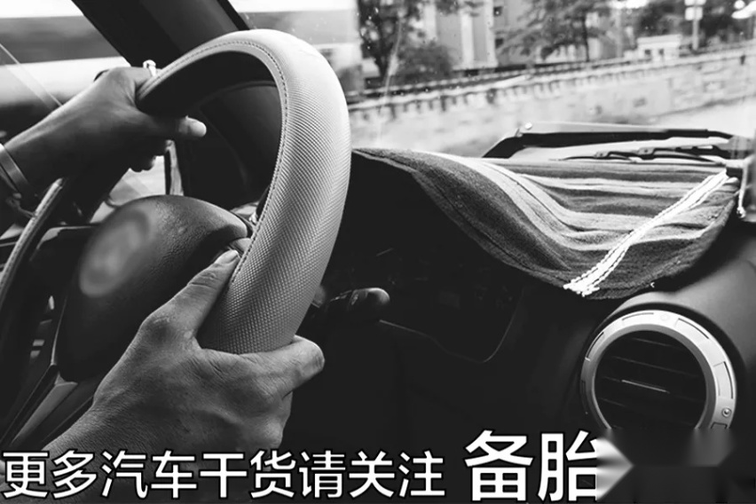

中控放一张防晒垫,主要不是为了保护内饰,而是为了减少玻璃上的反光。
防晒作用有,但内饰本身也很耐用
中控面板的耐用性比你想象的好很多
实际上,中控上哪怕不加防晒垫,被太阳直接晒,它没有我们想象中那么不耐用。

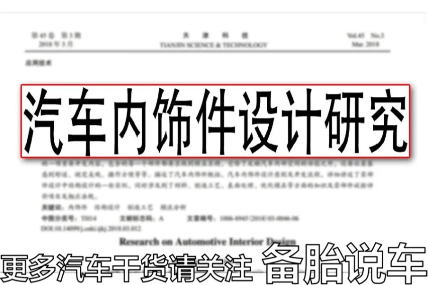

安惠楠、肖博在《天津科技》期刊上面,发表了一篇论文,《汽车内饰件设计研究》。
上面说:汽车中控出厂前,都会进行耐用性测试,来保证生命周期内的正常使用。
比如说:丰田的车子,内饰耐热性需要满足TSM0502G-4.1.1及TSM0502G-4.1.3,丰田自己的标准。
意思就是:在80℃的模拟光照试验环境下,连续照射400小时,材料也不会出现任何变化;在连续照射1000个小时的情况下,材料不能出现明显的损坏。
另外,材料褪色问题需要满足TSL0601G标准,也就是说:在模拟光照条件下,经过400小时后,颜色变化很轻微,肉眼几乎不可察觉。

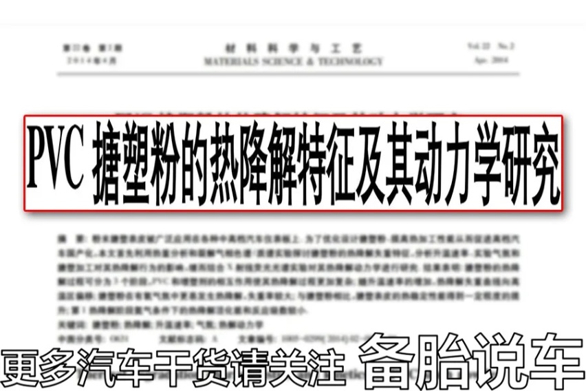

另外,造车工艺不断进步,用的材料也是越来越好,采用搪塑工艺的饰板,也就是摸起来比较软的那种中控,比硬塑料是更加耐用的。
王菲等人在《材料科学与工艺》期刊上面发了篇文章,《PVC搪塑粉的热降解特征及其动力学研究》。
上面说:采用吸塑工艺的普通PVC硬塑料,一般在170℃开始明显分解,而PVC搪塑在250℃基本上还能保持热稳定。
就好比:奶味棒冰在夏天放一会就融化了,但是奶糖还是固体。

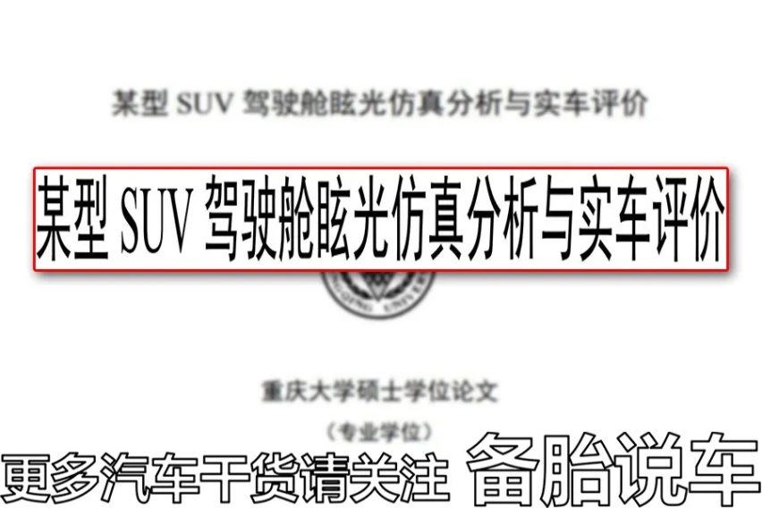

重庆大学陈奎的硕士论文分享给你,《某型SUV驾驶舱眩光仿真分析与实车评价》。
上面说:在光线较强的工况下,中控面板本身及装饰件,容易在前挡风玻璃和侧窗玻璃上产生眩光。
说人话,平时遇到反光的情况,就好比:眼睛被糊上了一层纱窗,其实不一定看得清路况,也有一定的危险。这个时候,防晒垫就有用。

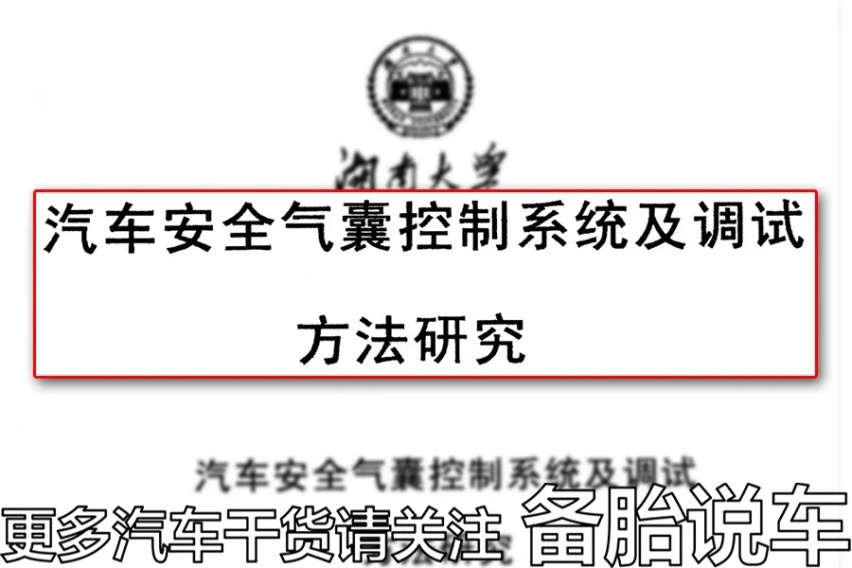

最后就是防晒垫其实不是“焊接”在中控上的,所以一般也不会导致副驾驶的气囊没有办法弹出。
湖南大学聂敏的硕士论文《汽车安全气囊控制系统及调试方法研究》,上面说的。
安全气囊组件的盖板在饰盖上是有模制撕缝的,使得气囊能够冲破饰盖而膨开。
说人话就是:气囊弹出的孔位专门设计过的,是能够轻易地裂开,让气囊弹出来的。
就和易拉罐拉环一样的:看看是个整体吧,你用力一掰,「咔嗒」一下,是不就打开来了?差不多的道理,提前都是纹路做好的。
气囊根据车辆碰撞速度的不同,弹出速度能够达到161到354km/h,高铁了。
如果弹出过早,就会对人造成生命危险,换句话说就是:弹出力道是非常大的,一张防晒垫其实想挡也是挡不住的。
但需要注意,防晒垫有可能会随着气囊弹出来,像弹弓一样就弹在我们脸上了。
所以,买的时候要尽量选材质柔软、轻薄的防晒垫。

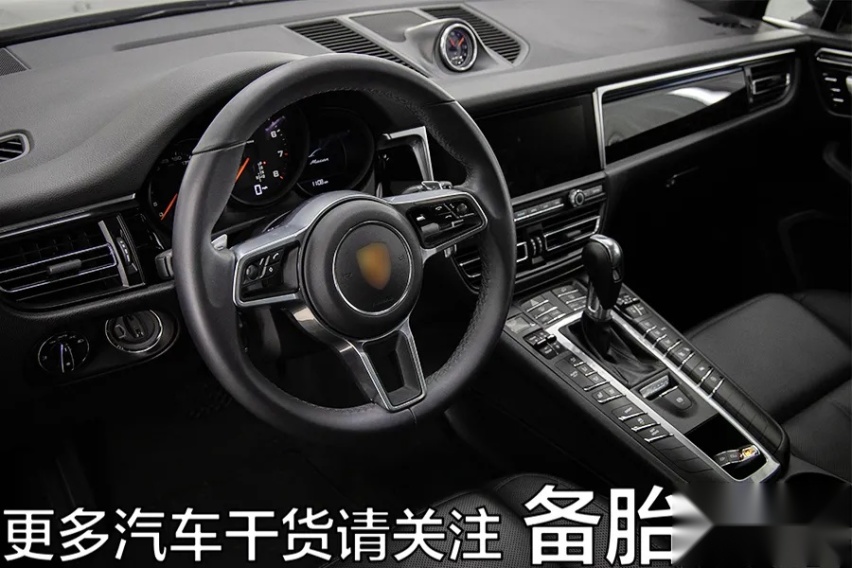

但同样,如果说中控不是塑料类型差不多的这种东西做的,是相对比较豪华、精致的车。
用的Nappa真皮、头层牛皮……这个时候防晒垫还是要防晒的,那个是很容易晒坏的,厂家想到也没办法。
