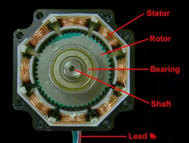

我们知道,电机最核心的构造包括定子、缠绕在定子上产生磁场的线圈、转子、轴承以及轴。外形一般呈现圆柱形,其内部剖面结构可以看上图。

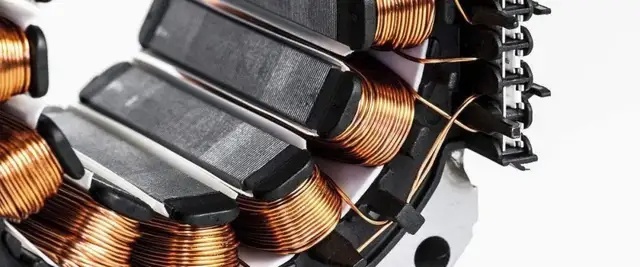

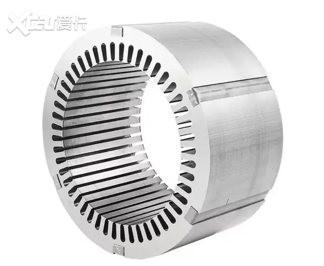

车用电机一般定子在最外侧,长这样,是个大铁圈,上面有着齿和齿槽,通电的线圈就缠绕在这些齿上:
看的更清楚一点:
根据我们高中物理知识,通电线圈产生的磁场方向用右手螺旋定则判断:
这种线圈绕组的缠绕方式便会产生从圆心指向圆外,径向的磁场。

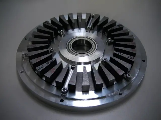

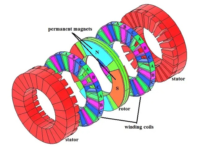

而轴向磁通电机的定子上齿的位置以及线圈绕线方式和径向磁通电机垂直,它的定子长这样:

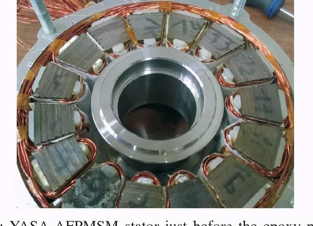

线圈缠上去之后长这样:

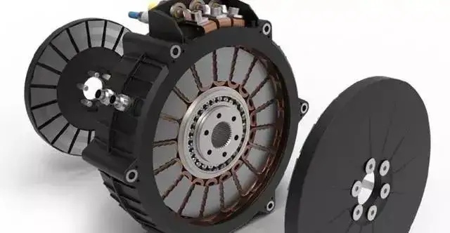

这样的线圈产生的磁场方向便是和电机这个圆柱体的轴平行了,故而被称为轴向磁通电机。因为对比径向磁通电机,轴向磁通电机更短,长得像个盘子,因为也被称为盘式电机。

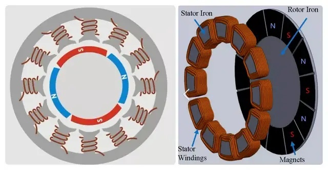

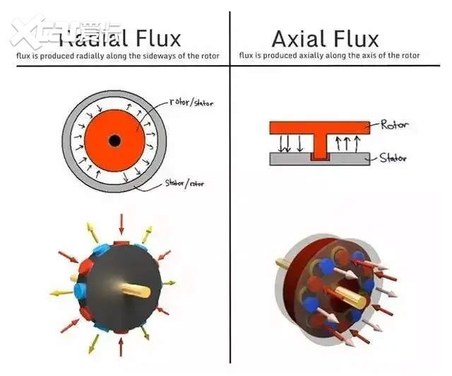

我们来看一下径向磁通电机和轴向磁通电机的定转子磁极示意图,左边是径向磁通电机,右边是轴向磁通电机。
很显然,在外部尺寸相同的条件下,轴向磁通电机的核心优势在于转子的直径更大,它沿着定子旋转,而不是在定子内部旋转。扭矩等于力乘以半径,轴向磁通电机可以在相同的力下获得更大的扭矩。这意味着对于使用同等量的永磁体和铜绕组材料,轴向磁通电机可以输出更大的扭矩。

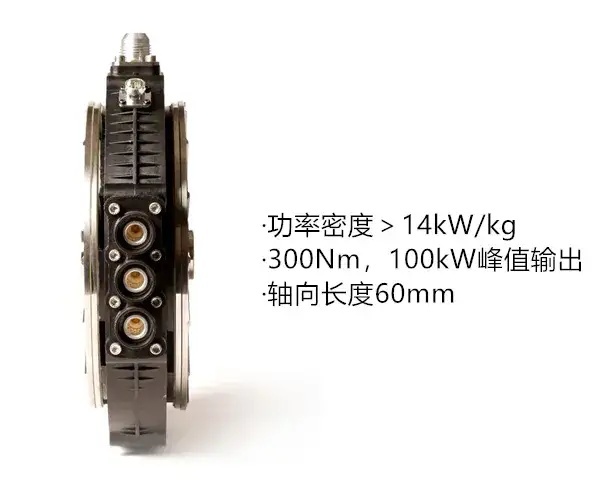

轴向磁通电机相对传统的径向电机可以提供 30% 的扭矩密度优势。
而且,YASA 电机拓扑结构还去除了定子磁轭,这也是YASA名称的由来‘Yokeless And Segmented Armature’,从而减少了高达 80% 的定子铁质量。这项创新提供了超过 30% 的功率密度优势和 5% 的续航里程优势。

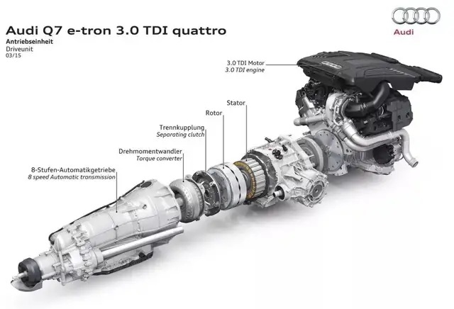

复习一下P2方案,它指的是电机安装在发动机和变速箱中间,飞轮之后,与变速箱壳体相连。
没找着奔驰的图,奥迪的来凑合一下,这边表扬一下奥迪,官图里边这种结构解刨图相当全面,可以看到,因为纵置布局,发动机加上变速箱本身尺寸就长,因此中间塞入的电机尺寸极为受限。轴向磁通电机较薄的特性就尤为适用。
而且,由于P2结构电机在变速箱前段,可以享受到变速箱降速增扭的效果,这也弥补了轴向磁通电机转子直径大导致转动惯量偏高,最高转速不高的缺点。

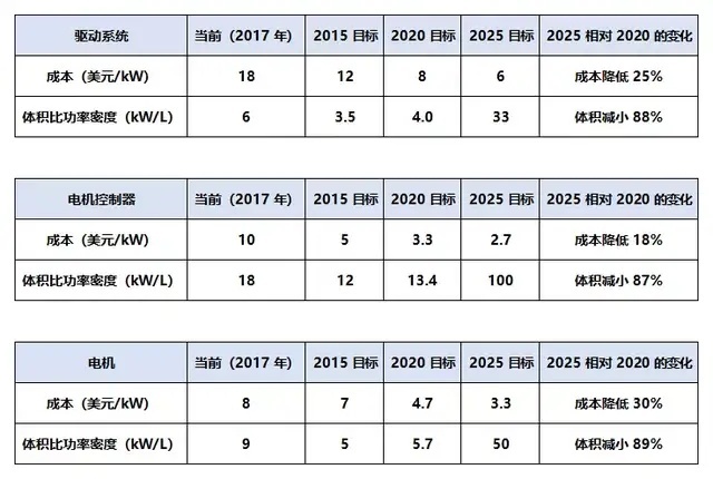

在径向磁通电机一统江山的年代,为何轴向磁通电机能够异军突起,看看DOE(美国能源部)2017年公布的对汽车电驱动系统2025年研发规划中的描述或许可以找到答案:
可以看到,在规划中,电驱动系统,包括电机和电机控制器,在2020年到2025年件技术发展最为重要的指标在于体积比功率密度。也就是说,电机要做的小,功率还要高。这恰恰就是轴向磁通电机的特长所在。
