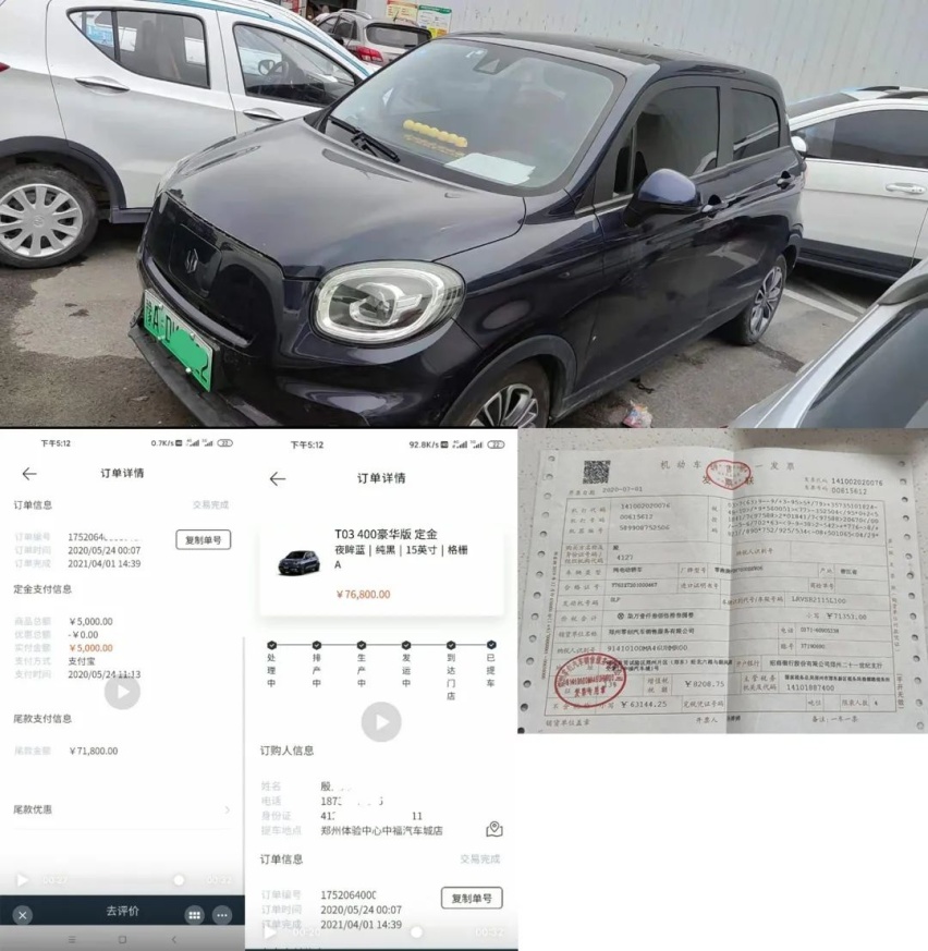

大水退去,市民开始灾后重建,不法商家的敛财之路也就此启动。如果你家里供了一台只有售前,没有售后的“零跑电动爹”,不好意思,你中奖了!河南郑州的殷先生于2020年购买了一台零跑T03,配置为【T03 400豪华版】,积蓄加贷款共支付76800元,终于和女友过上了有车一族的生活。720水灾,一夜回到解放前。电池包进水,BMS电池管理系统被严重损坏,再加上其它损坏部分,总维修费接近3万元,另外,殷先生还有3万块车贷没付清。零跑汽车授权的第三方维修点不专业以及零跑汽车官方不作为,最终把殷先生推到了两难的境地。

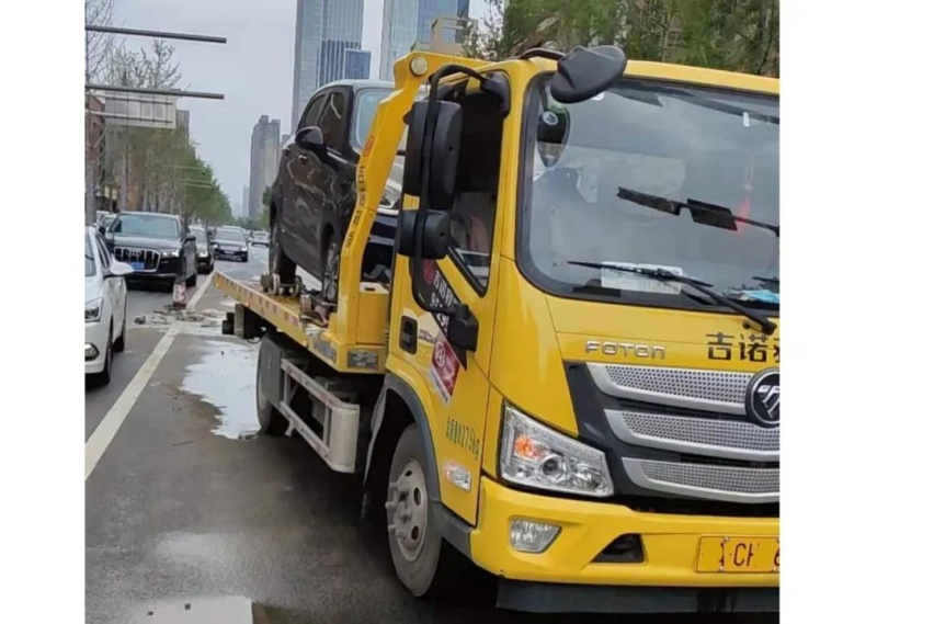

7月21日,零跑汽车安排拖车将殷先生的T03运到指定的第三方授权维修点(零跑没有自己的售后维体系),但车辆在5天后,也就是7月26日才被拆装、晾晒。殷先生期间多次催促,并且签订了一个手写的1500元维修报价单,到了付款阶段,殷先生发现机打报价单被人为篡改,维修点存在宰客的嫌疑。系统报价800元,殷先生却要支付1500元,经过和负责人协商,对方用“误以为派出拖车”为由自找台阶,最终收了殷先生1000元。拆装、晾晒费被坑后,殷先生联系了零跑汽车的官方客服,想要了解真实的工时费以及零配件报价,没有得到任何回复,换句话说,他们的定价单并没有实现透明化。

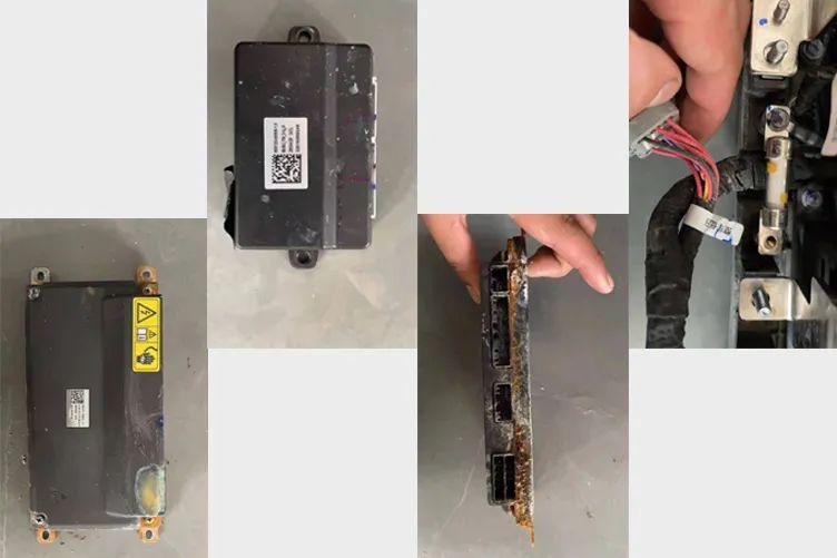

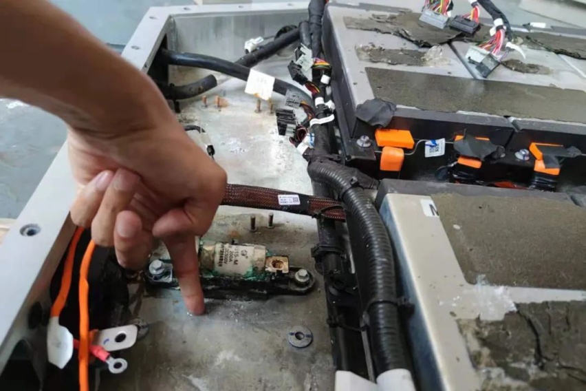

又过了10天左右,也就是8月5日,殷先生收到维修点“是否接受电池包拆解检测”的通知,报价1000元。经过之前的被宰事件,殷先生已经对第三方维修点失去了信任,最后在自己联系的修理厂花了300元将电池包拆解,检测发现电池包进水,BMS电路板因被水泡太久腐蚀损坏。联系宁德时代厂家得到结果是:需要安排专业人员来维修,更换三个电路板的报价为2万多元。

殷先生的这台零跑T03电池包存在漏水问题,并未达到IP67防水标准。

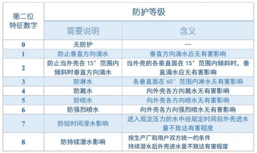

“IPXX”标准是一种防护安全级别,它定义了一个界面对固态微粒和液态的防护能力,说明了一个物体的防尘和防水能力。IP67中的数字6,表示物体的防尘能力,而数字7表示防水能力。无论是防尘能力还是防水能力,都是从0开始的,其中防尘能力用0-6来表示等级,而防水能力则以0-8来表示等级,数字越大,表示防护等级越高。在IP67中,数字6是防尘能力的最高等级,表示可完全防止外物灰尘侵入;而数字7则表示电池具有防短时浸泡能力,及在常温常压下,当外壳暂时浸泡在1米深的水里将不会造成有害影响 (一般为30分钟)。动力电池防护等级达到IP67,说明它的密封性是非常好的,一般的路面积水,或者短暂涉水,根本不会对电池带来短路等不良影响,因此,用户在雨天或路面有积水的时候,完全可以正常使用电动汽车,哪怕储存了大量高压电的动力电池装备于底盘之上也没关系。
笔者虽没有在零跑汽车的官方网页里查询到T03电池包、电机系统的防水等级,但IP67在新能源汽车行业里是各都家需要做到的防水标准,从实际用车维度来看,车辆只有达到了这个标准,才可以满足正常的使用。在零跑T03的郑州车友群,其它车友的车辆在遇到类似殷先生的水泡状况时依旧可以正常行驶。其次,殷先生车辆所遭遇的泡水深度也远没有达到实验标准的1米水深,基本可以推测出这是个别产品问题,只是问题车辆的残次率,笔者并不能给出准确数值。

你们可能想不到,殷先生是一位95后的“郑漂”,疫情之下,为了和女朋友有一个自己的私人出行空间才选择买车。T03既用光了两人的积蓄,又产生了一笔贷款,殷先生现在不仅要继续偿还剩余的3万块贷款,还要再背上近3万块的维修费。
文章前的您,想必也是过来人,或者也是和他一样的年轻人。异乡奋斗的日子虽谈不上清贫,但应该也经历过一元钱掰成几瓣花的时候,这位年轻人现在就是这种状态,白天上班,晚上代驾。他本想开着车带女友你侬我侬,谁曾想近8万元买零跑T03只是“首付”。
