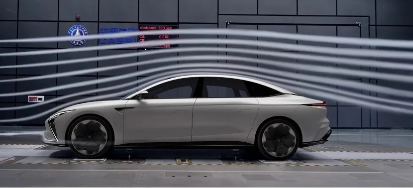

为什么智己汽车要举办这样的活动?因为,8月13号,中汽研向智己汽车颁发了产品认证证书,认证智己L7风阻系数为0.21Cd,这意味着智己L7驾驭风的能力站到了世界之巅,确实是一件非常值得炫耀的事情。

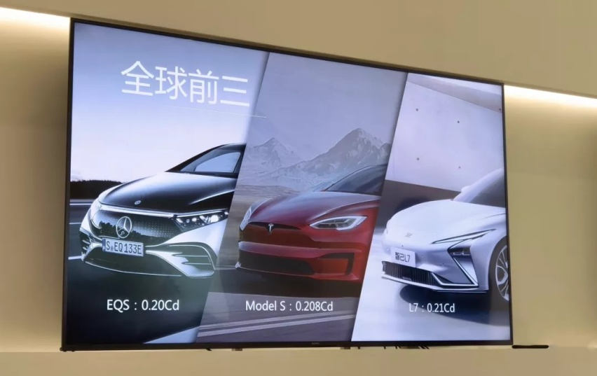

其实,智己L7研发之初,设计团队的目标是超越当时风阻系数全球最低车型,也就是风阻系数为0.22Cd的保时捷Taycan,结果出来了,目标确实达成了。
不过,奔驰EQS和新款特斯拉Model S相继发布,分别以0.20Cd和0.208Cd的成绩刷新风阻系数记录,最终,智己L7距离世界第一只差数月之遥。当然啦,奔驰EQS和新款特斯拉Model S也都还没交付,而且,它们都是售价百万级的车型,智己L7的预售价才40.88万。总之,智己L7风阻系数的含金量非常之高。

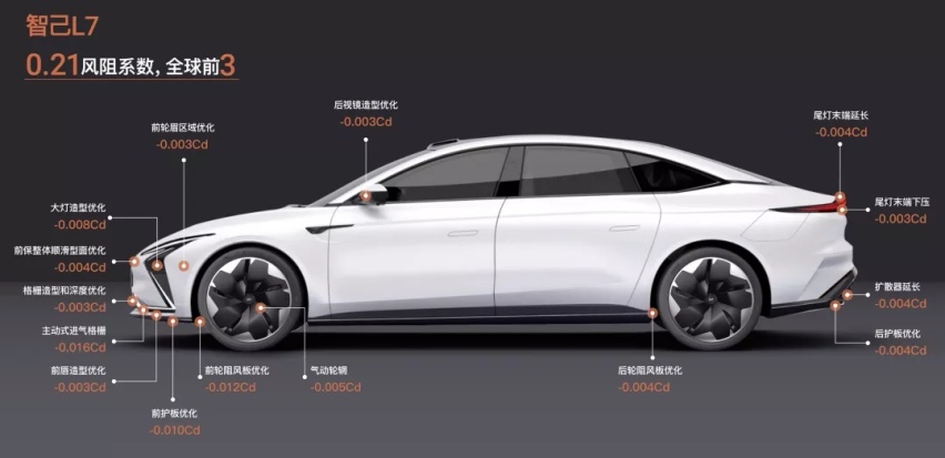

在活动上,智己设计团队的代表也向我们展示了针对智己L7多达15个关键部位多达10轮设计迭代后的成果,上面这张图便是直观的呈现。

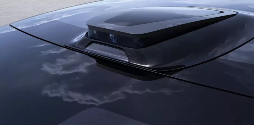

再说一个很玄乎的东西。熟悉智己L7的小伙伴可能知道,智己L7风挡上面有个“Carlog”摄像头,它净增高25毫米,但丝毫没有增加车辆的风阻系数。

我们和工程团队在这个过程中的互动非常多,从美学的角度来说,我们认为风洞这件事情应该不是很复杂的事,最完美的形态,莫过于风吹过的形态。像是水滴,它的风阻系数平均的大概在0.04到0.05之间。一个轮廓前方比较温润,整个体态比较舒服,然后越往后越是收肩的这样一个状态。但是汽车在设计体态的过程中,很难直接去依赖一个纯粹的体态来解决这样一个问题。
从项目初期我就拿到两个数据,一个是前风窗倾角25.9度,另一个是尾窗顶夹角16度,我们在两个夹角之上直接一笔成弧勾勒出了一条曲线,近似于一个水滴的上边沿区域的形态,这一块各位看到的时候,是非常自然的一个效果,背后实际上是有数据支撑的,请辉哥给大家介绍一下。

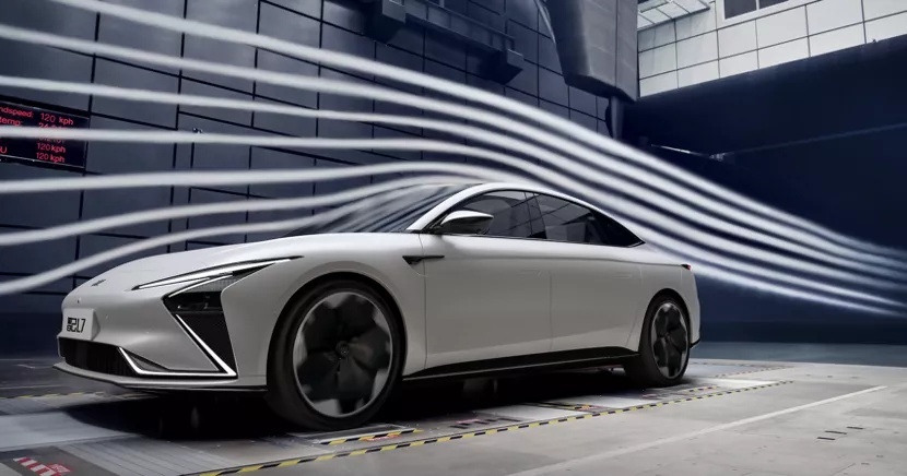

左辉辉:一个是前风窗倾角25.9度,另一个是尾窗顶夹角16度,这两个参数,实际上在气动工作的前期就非常关键,一旦前风挡的角度设计不合理,我们就做不到现在的风阻。所以在前期,我们设计团队通过分析积累了大量的数据之后,才得出这个角度。前风挡是车辆在行驶过程中,前风挡与引擎盖之间会形成一个正压区,我们把这个区域叫驻点区。驻点区越小风阻越小,而这个最佳驻点区的寻找需要结合车头的高度,来流的角度等,最终确定前风挡在25.9度的时候,可以让驻点区最小。
如果学过流体力学可能会知道,后风挡是写在课本上的,大于16度,会尾涡过大,而小于16度气流就会因为贴附不了而分离,造成尾涡形态不佳。所以这个角度,在气动的方案里面,也叫黄金角度。这两个角度是气动在给设计部两个关键的要素,在这两个角度的基础上,设计师在这两个角度的基础上,一笔勾勒出百万曲线,做得非常好看。

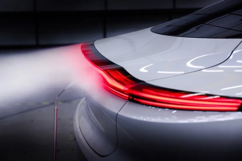

左辉辉:空气动力学尾灯部分,我的尾灯和扩散器在利用计算机做完仿真之后,推导出了一个尾灯的最佳长度,比现在要长的多。因为车辆尾部会不可避免的存在两个涡流,涡流的形态与位置会极大影响车尾的压力,不好的涡流将会增加整车的压差阻力。而涡流是受到整车上下左右四个方向的来流影响,因此设计这四个方向的来流就成为降低风阻的关键。
但出于设计与安全的考虑,尤其是低速碰撞的要求,这样的尾灯设计可能会对碰撞时行人造成伤害,所以我们最终还是做了妥协,在Z向的位置与后保在X向保持了平齐。
许邓韬:传统车辆的尾部设计中,尾灯是尾灯,尾翼是尾翼。智己L7采用尾翼尾灯一体式设计,兼顾空气动力学性能,完美融入超宽车肩设计,带来更稳定、更动感的视觉感受。

我们对智己L7的15个关键部位做了全方位优化。在历经多次试验、循环论证、不断打磨之后,风阻系数累计下降了30%。这是什么概念呢,相当于从普通绿皮火车风阻下降到高铁的水准。
许邓韬:最后和各位做一个互动,我们没有讲Carlog对风阻的影响,回答这个问题之前,我们来大概的猜一下,Carlog大概会增加多少的风阻系数?
答案是0!Carlog对风阻的影响是0!
左辉辉:因为车顶是属于流速最高的区域,我们通过做风阻敏感度分析,将Carlog放在车顶压力波动最小的区域,同时优化Carlog的造型,光顺Carlog与车顶接触的位置,引导更多的气流从Carlog两侧流动,最大程度减小气流分离带来的能量损失。其原理与车顶的鲨鱼鳍有些类似,即通过曲面的变化减小甚至不引起气流的紊乱甚至分离。
许邓韬:Carlog净增加的高度大概是25mm,一开始它就像一个神奇的存在。我们后期的激光雷达等高感知的、高科技的装备尺寸也会特别小,我们要求这些部件上车的风阻一定要做到无限的近0,才能允许这些后装的功能和硬件被用上去。
