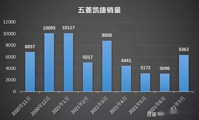

数据显示今年1-7月,五菱凯捷销量波动性很大,虽然上市之后开局不错,最高时月销过万,但近几月销量平平,月均销量跌落至五千辆左右。

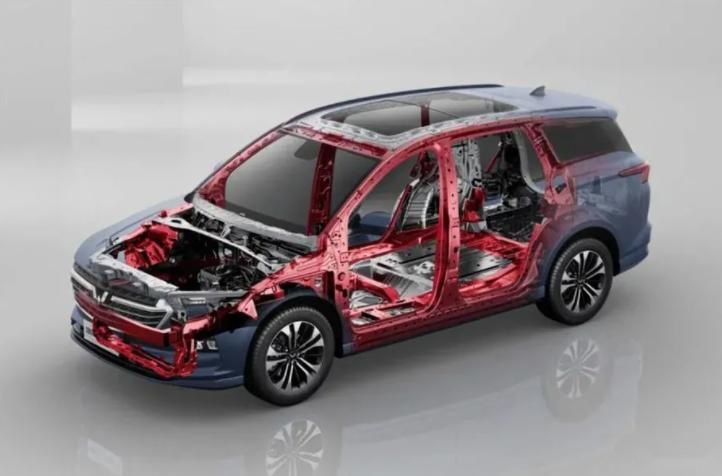

在正面40%偏置碰撞测试速度为64公里每小时的碰撞测试中,通过视频逐帧分析,车头吸能区域设计在有纵梁保护下,A柱整体经受住了撞击,表现要比此前五菱车型参加C-NCAP碰撞都要好,而且防火板立柱钢材强度表现也不错,车轮整体未对驾驶员脚部区域有过多的侵入。

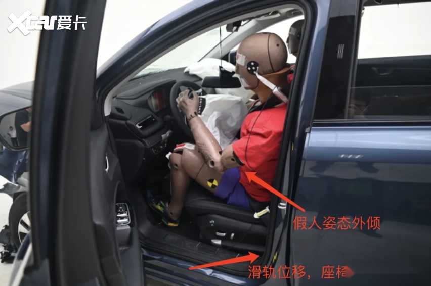

但五菱凯捷还是给我们一个最大的“惊喜”——在强大的碰撞动能下,主驾驶座椅出现了偏移,以肉眼可见的角度向外侧倾斜。
出现这个问题有两个原因,第一主驾座椅滑轨在碰撞中出现脱焊导致位移。第二就是主驾驶一侧撞击后底盘发生较大形变。虽然座椅倾斜并不会对试验分数产生太多影响,但在实际生活中是极其危险的安全隐患。实际生活中的车祸碰撞不定性因素太多,座椅在碰撞中出现位移对驾驶员甚至乘客是极度危险的,很有可能导致驾乘人员头部未在安全气囊保护范围内,或是安全带不能起到有效固定。
