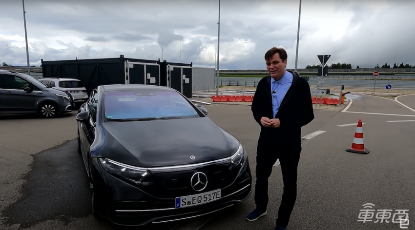

近期,奔驰展示了搭载Drive Pilot L3级自动驾驶系统的演示车辆,其中就包括新款奔驰S级和EQS车型的L3级自动驾驶版本。从2019年以来,奔驰L3级自动驾驶的秘密正在被一个个揭开。
那么,奔驰L3级自动驾驶如何感知、计算,并最终决策的,体验究竟如何?面对奥迪早已放弃L3级自动驾驶,高等级自动驾驶法规不清晰等问题,奔驰如何一个个化解,并最终实现量产呢?
在量产自动驾驶领域,奔驰绝对不是落后选手,甚至可以说领先于整个行业。因为,在L2级自动驾驶刚刚成为当前的一项主流配置以后,奔驰将正式量产L3级自动驾驶。最近,奔驰已经在美国提前亮相了L3级自动驾驶系统,并在封闭道路测试。

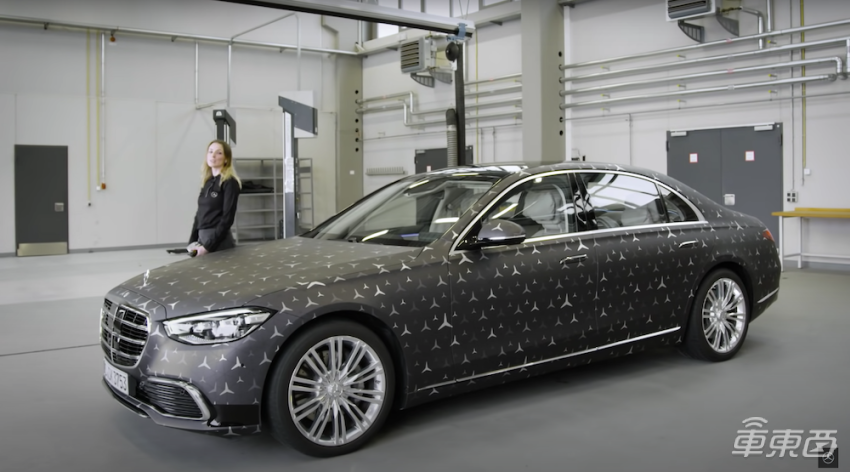

奔驰L3级自动驾驶伪装车

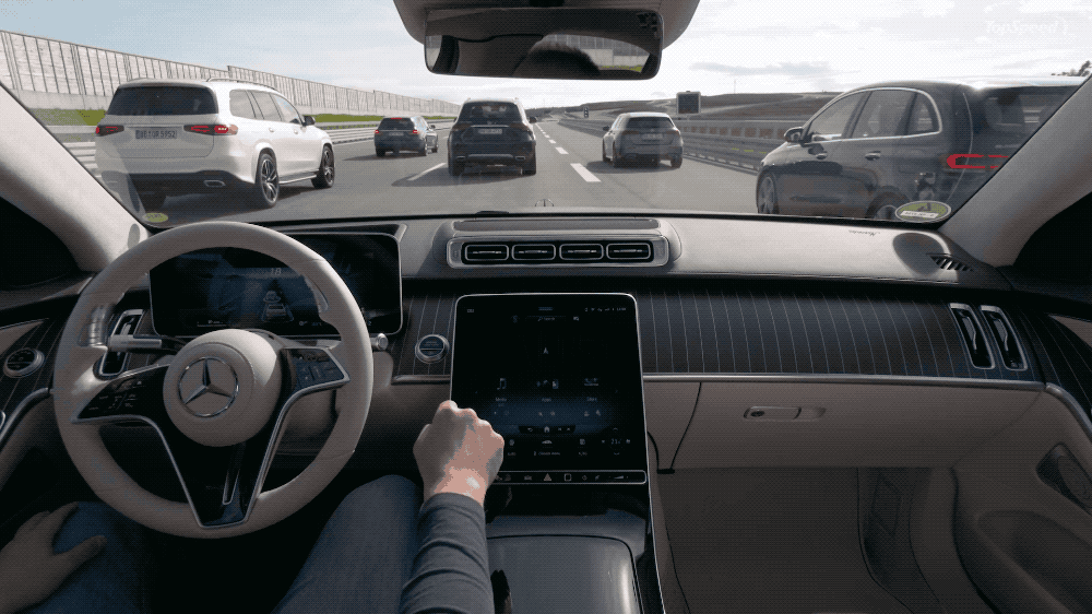

从奔驰官方和海外媒体在封闭场地内的体验可以看到,奔驰的这套L3级自动驾驶系统会跟随前车实现自适应巡航和车道保持功能。如果侧方车辆占用车道,奔驰的L3系统会在车道内主动避让。同时,能够应对加塞儿车辆。
高速公路开启奔驰L3级自动驾驶

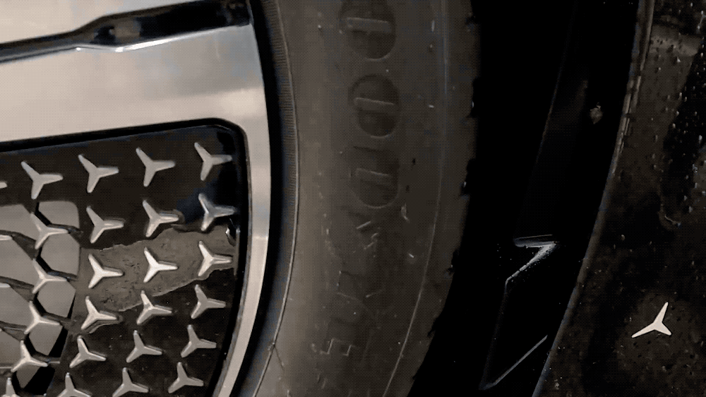

车轮摄像头安装在左前轮胎后部,这枚摄像头与挡风玻璃上的雨量感应器配合,共同感知当前是否为下雨天气,因为奔驰的L3级自动驾驶系统不能在大雨天使用。
奔驰左前轮后部的摄像头
