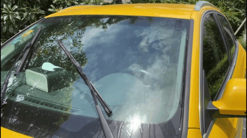

雨刮器对于一台车而言有多重要?如果是在平时,对于车主来说没有太多的感觉。但一旦遇上雨雪天气,没有雨刮器恐怕寸步难行。而提到它的作用,相信就连小朋友也知道是用来刮掉挡风玻璃上的水渍。
可你知道吗,雨刮不仅影响着驾驶者的视野和行车安全,而且还会关系到行人的安全。不相信?一起来看看今天的雨刮实测。

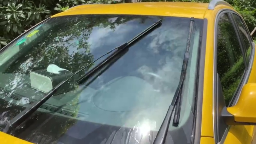

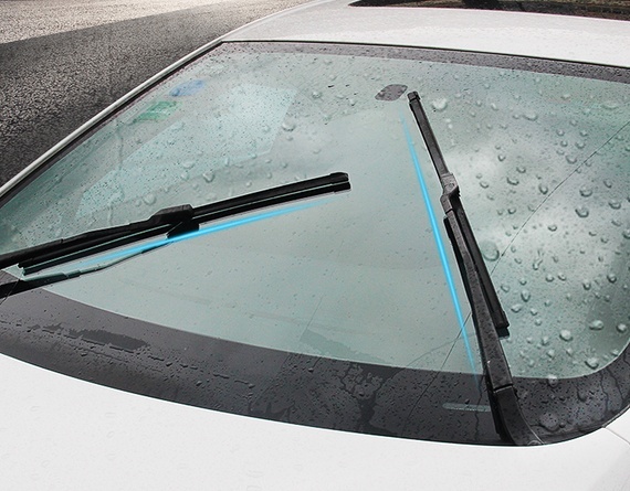

首先,按刮扫方式来看,雨刮分为顺刮和对刮两种。
顺刮雨刮
对刮雨刮
前者工作时是同方向摆动;后者则是交替摆动。那么问题来了,为什么有的车是顺刮,有的是对刮呢?

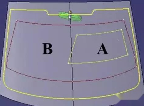

按照国标要求,驾驶员正前方玻璃(A区),雨刮覆盖必须达到98%,副驾驶正前方(B区)则要达到80%的覆盖率。
从覆盖面积来衡量,两种雨刮都可以达到这一要求,但实际上,对刮式雨刮覆盖的B区面积可以达到90%,因而可以刮刷前风挡玻璃上更大的面积。
从成本角度看,顺刮因为刮杆和刮片较短、连杆机构占用流水槽空间较小,因此使用小功率的马达就足够,这也极大的节约了成本;而对刮的连杆机构要比顺刮长一倍,因而更大的流水槽空间,成本要高一些。

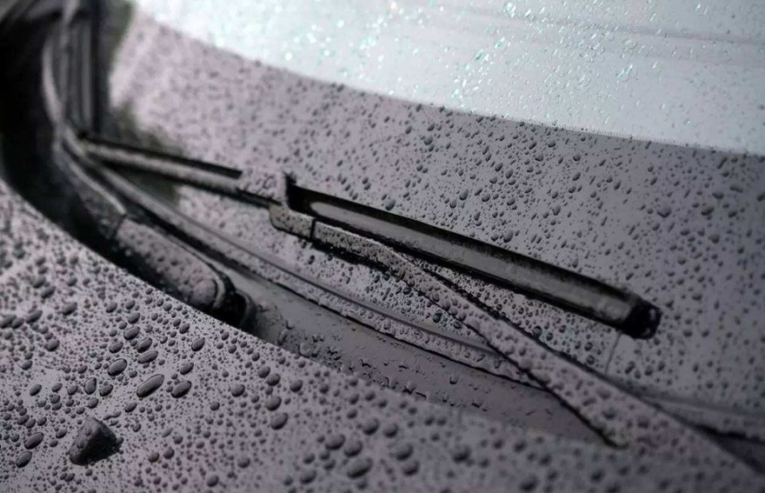

单单一个雨刮刮刷方向都有这么多的讲究,那么,市面上的有骨雨刮和无骨雨刮又该如何选择呢?我们还是先来看看二者的实现原理有何不同。

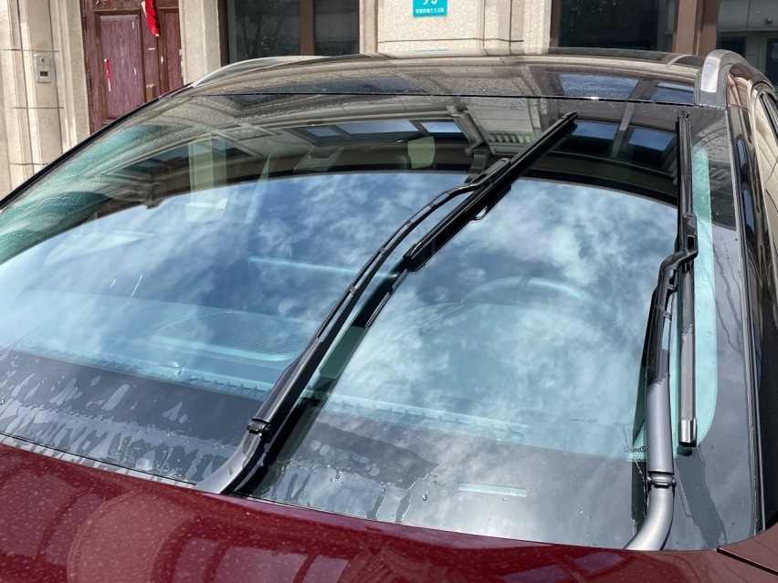

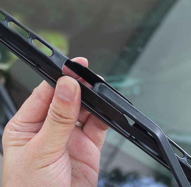

在机构和工作原理上而言,有骨雨刮是通过主臂带动主压条、二级压条、固持压条,从而将力量传递到刮片上。只不过因为有多个支撑点,且压力不均,因而会因为磨损不同而出现“刮不净”的情况。
有骨雨刮

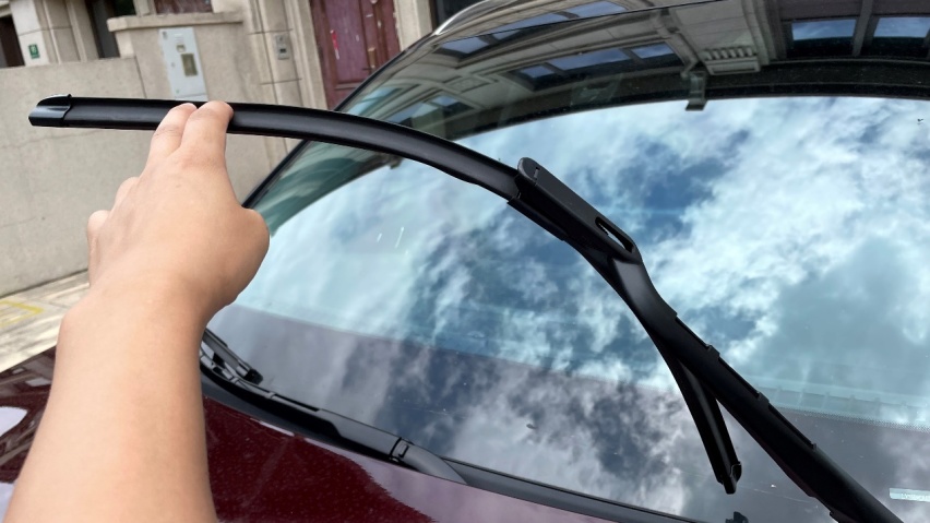

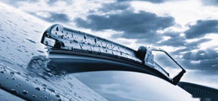

相比之下,无骨刮片是通过一条完整的钢片进行工作,再加上外层会有电镀进行包裹,不仅耐锈,而且受力均匀,使用时间相对会更长。
无骨雨刮
当然,不管是有骨雨刮还是无骨雨刮,都可以达到清理挡风玻璃水渍的作用。
无骨雨刮
通过以上的分析我们可以看出,无骨雨刮相比有骨雨刮优点更加明显。

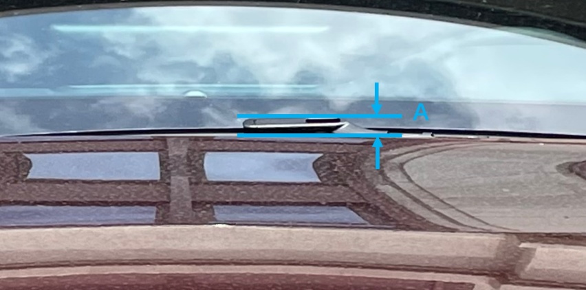

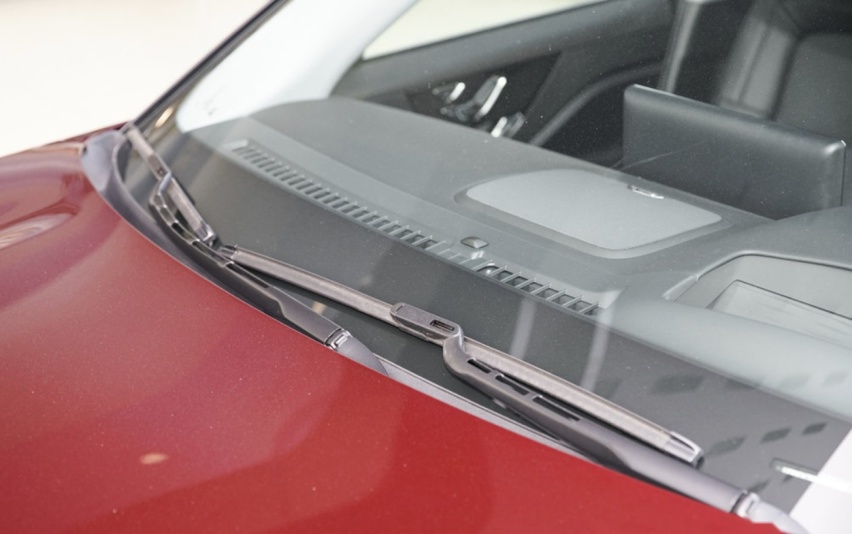

在我们常见的主流车型中,不论是顺刮、对刮,还是选用的无骨或是有骨雨刮,在行人保护设计上都有所不同。简单来说,可以根据雨刮刮臂突出前机盖的高度来进行基本判断(如下图所示A值)。
雨刮刮臂突出前机盖的高度示意图

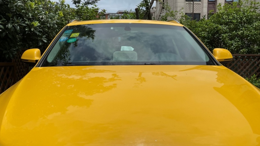

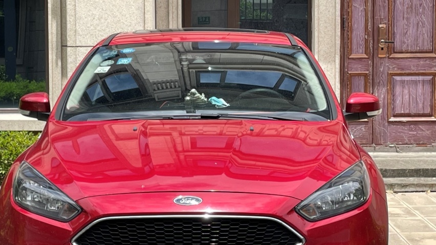

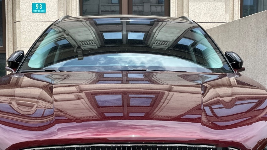

本期随机挑选了三款市面上主流的车型进行对比,分别是林肯冒险家、奥迪Q3和福特福克斯(注:受限于测量方法和工具,本次测量数值误差较大,因而下文的分析不提供精确数值)。从实拍图上可以看出:三款车都使用的无骨顺刮,奥迪Q3的输出轴端完全藏于流水槽内,福特福克斯和林肯冒险家的雨刮臂高度都高于前机盖,换句话说,这两辆车在雨刮的行人保护设计上都不如奥迪Q3。
林肯冒险家雨刮凸出机盖高度
奥迪Q3雨刮凸出机盖高度
福特福克斯雨刮凸出机盖高度

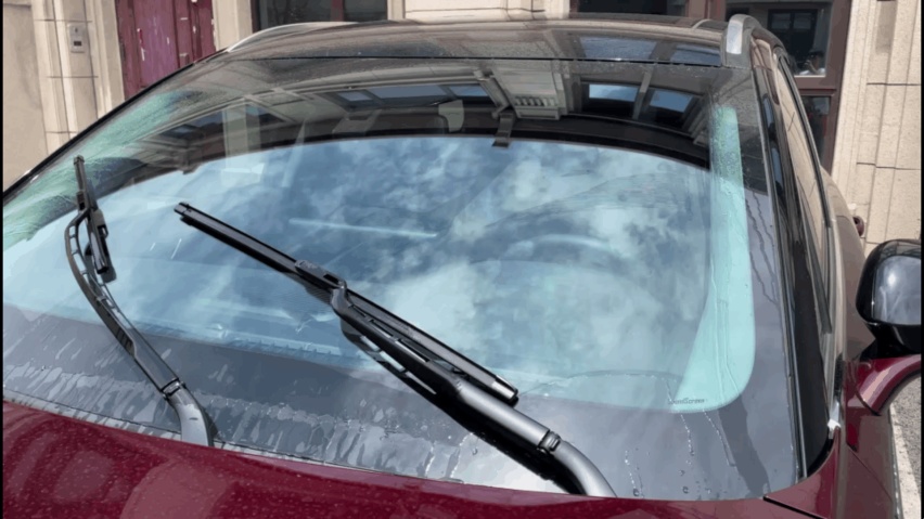

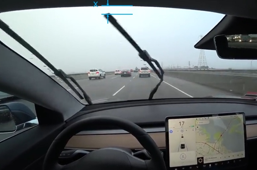

特斯拉Model 3雨刮刮刷线到前风挡玻璃上黑边距离
在讲这一点之前,我们还是先通过案例来说明一下问题。以实测的特斯拉Model 3车型为例,通过上图不难看出,在雨刮挂刷线到前风挡上部玻璃黑边之间还有较大的间隙(图示X值),这也就意味着,在驾驶员侧,有很大一部分区域是雨刮刮不干净的,显然会对驾驶员视野产生不利影响。
本期,我们选取了市面上几款主流车型,对比一下雨刮刮刷表现究竟如何。

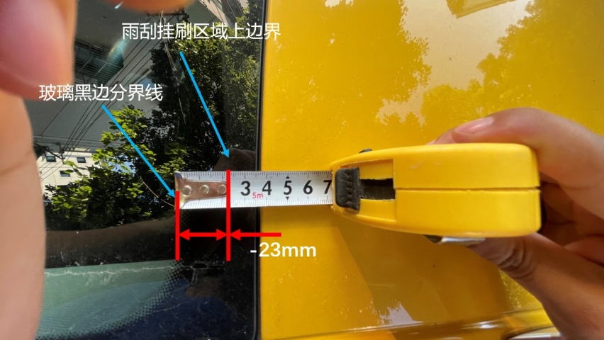

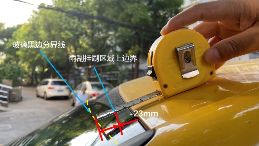

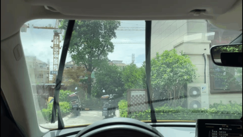

在公布结果之前,我们先交代一下测量方法:如下图,卷尺的0位对齐驾驶员侧玻璃黑边分界线,通过玻璃黑边分界线到雨刮刮刷线位置的间距来衡量。如果刮刷区域无法覆盖前风挡玻璃的透明区域,则策略值为正值(说明有区域无法刮刷干净),反之,则为负值(说明能刮刷干净)。
雨刮刮刷线到前风挡玻璃上黑边距离实测(侧视图)
雨刮刮刷线到前风挡玻璃上黑边距离实测(顶视图)

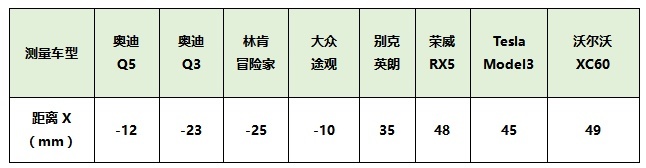

此时,雨刮刮臂是不是够长、刮刷区域是不是够大就显得非常重要了。本次测量车型选取了八款车型,分别是:奥迪Q5、奥迪Q3、林肯冒险家、大众途观、别克英朗、荣威RX5、Tesla Model3、沃尔沃XC60。
雨刮挂刷线刮到上黑边距离对比实测数据
从实际测量的数值可以看出:别克英朗、荣威RX5、Tesla Model3、沃尔沃XC60雨刮挂刷距离前挡风玻璃上黑边都有一定的距离,分别是35mm、48mm、45mm、49mm,这也就意味着雨雪天驾驶员的视野会受到一定的限制。

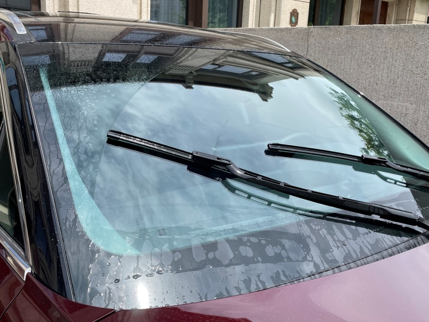

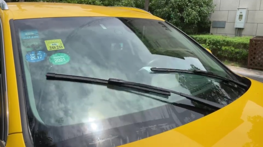

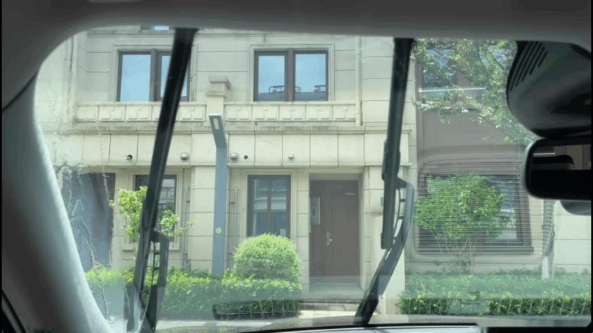

这其中,奥迪Q3、林肯冒险家等车型的雨刮挂刷在覆盖前挡风玻璃的同时,还会长出一小部分,以让驾驶员获得最佳视野。其中,奥迪Q3重叠部分的数值是23mm,林肯冒险家重叠部分的数值是25mm。也就意味着,这两辆车都可以获得不错的前风挡视野。

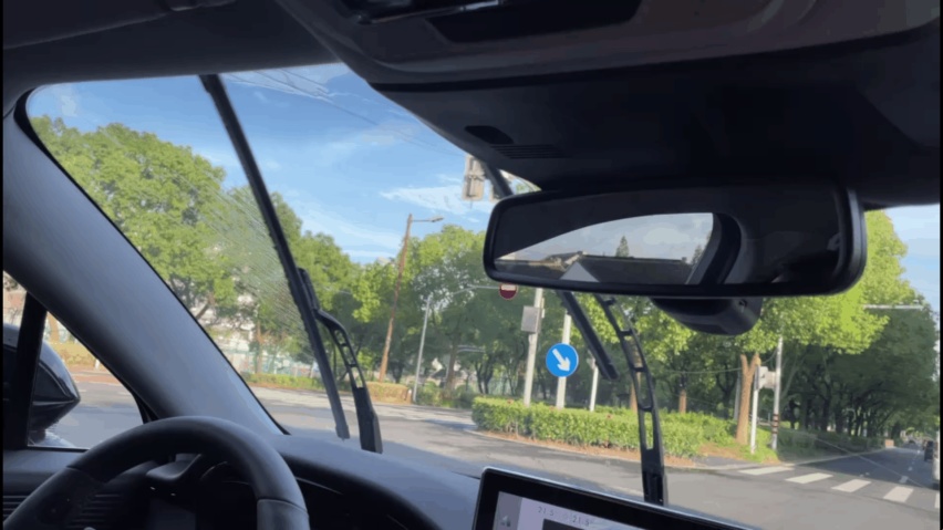

林肯冒险家雨刮刮刷线刮到前风挡玻璃上黑边距离对比(主驾侧外部视图)
林肯冒险家雨刮刮刷线刮到前风挡玻璃上黑边距离对比(主驾侧内部视图)
奥迪Q3雨刮刮刷线刮到前风挡玻璃上黑边距离对比(主驾侧外部视图)
奥迪Q3雨刮刮刷线刮到前风挡玻璃上黑边距离对比(主驾侧内部视图)
可千万别小看雨刮挂刷长出来的这部分,除了驾驶员正面视野更宽阔以外,还有利于对左右两侧车道的观察。
林肯冒险家雨刮不可挂刷区域(副驾侧)
奥迪Q3雨刮不可挂刷区域(副驾侧)
