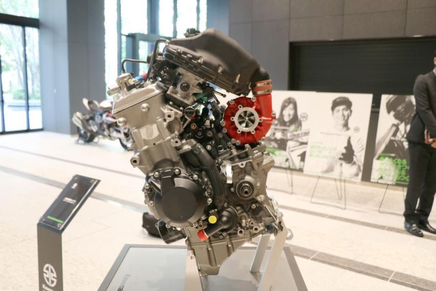

早在2020年,川崎就有传言要对自家的H2增压发动机推出新的一些喷射点火系统,而最近川崎则正式展示了他们的成果。这次亮相的工程版发动机采用了双喷射结构,由于川崎要推出氢动力发动机,所以双喷射结构可以看做是前置动作;而这对于摩托车行业而言是一个重要的一步。
众所周知,在新能源这块国际上有2个线路,一个是日本推行的采用氢作为能源的一整套技术方案,另外一套就是以电力作为能源的一套方案,而后者则是众多国家推进的方向,只有日本因为押宝氢能源是未来方向,所以基本把持了主要的专利技术,而这也是其他国家不愿意跟进的一个原因。

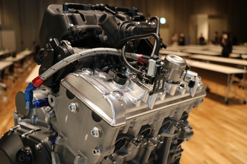

回到川崎推出采用氢能源技术摩托车发动机这事,本次的发动机原型采用双喷射结构,将传统的进气道燃油喷射和高压汽油直喷结合,后者有助于减少尾气碳排放。而且在排气门关闭喷射燃料之后,不会有汽油从汽缸中溢出,同时通过冷却燃烧室来防止爆震,从而允许使用更高压缩比和更稀的空气燃料混合物。
虽然川崎的双喷射技术的原型发动机是以汽油动力为基础设计的,但川崎正将它作为氢燃料发动机开发的一部分。氢燃烧的时候会变成H2O,因此和传统石油这类碳基燃料相比,排放优势巨大;当然氢燃料并不是绝对意义上的环保,毕竟空气中还会排放出氮氧化物,只不过大部分废气都是水蒸气。
直喷对于结构对于采用氢燃料的发动机非常重要,因为采用传统的进气口喷射,气体形成的氢气会从进气中置换出过多的空气,从而极大的降低了发动机性能。而采用高压汽油直喷技术,可以通过高压将氢气注入已被增压器压缩且充满空气的汽缸,这样能最大提高发动机的潜在功率输出,简单来说同排量发动机,采用高压直喷的氢燃料发动机,实际爆发的动力性能要优于采用传统进气道喷射机的氢气发动机。
