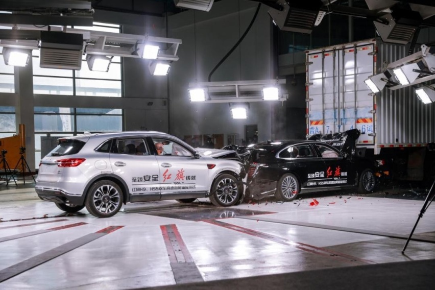

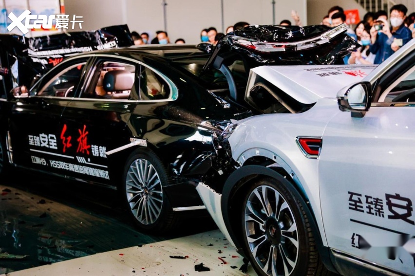

此次双车追尾碰撞主要是模拟在高速路况下出现的碰撞事故,一定程度上可以看作是三车连环相撞。测试流程大概是,先由红旗H9以50kph的速度与前方箱式货车进行第一次碰撞,随后第二辆车,也就是HS5同样以50kph的速度撞击前方的H9,从而形成两车连环追尾碰撞事故。这种碰撞场景对于中间车辆的安全性考验是非常严峻的。

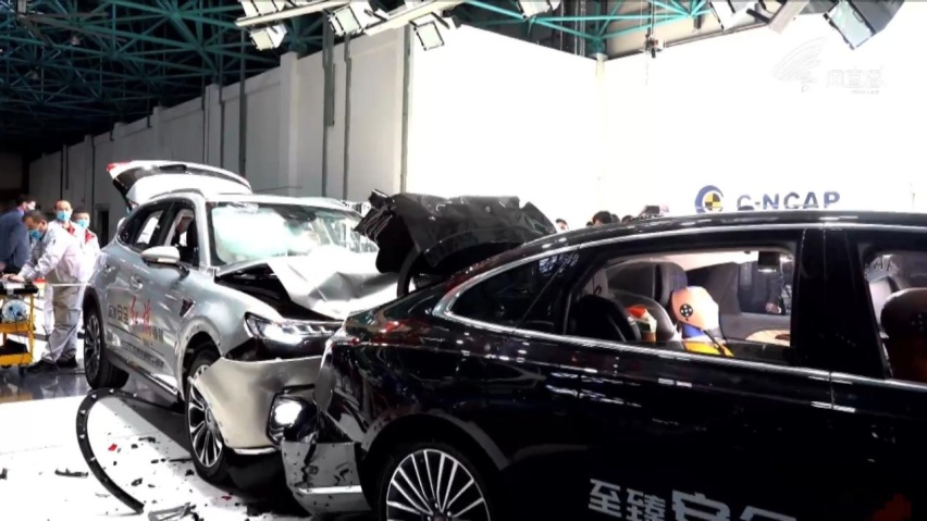

从测试结果来看,红旗H9和HS5都能承受住撞击考验,各项数据指标表现优异。其中红旗H9还是HS5,它们的A柱、乘员舱结构都没有出现弯折或者失效的情况。而红旗H9的后门槛以及C柱依旧坚挺。两款车的车门都可以正常打开,乘客在发生碰撞事故后可以迅速撤离至安全区域。

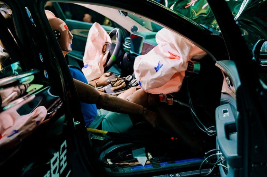

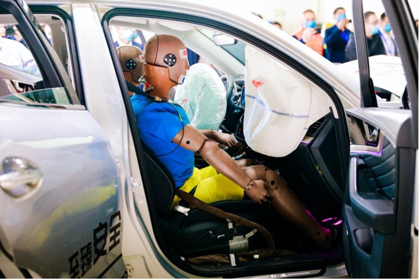

车辆内部方面,安全气囊均正常开启,同时假人与气囊的接触面刚好位于中间位置,安全带都在碰撞发生后的瞬间进行预收紧,将乘客牢牢固定在座椅上。

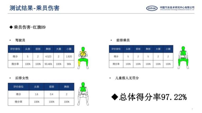

如果再直观一些,我们可以根据数据来给出结论。H9在被“前后夹击”碰撞后,驾驶席假人胸部和小腿得分分别是90.46%和96%,头部、颈部、大腿部分均获得满分成绩;副驾驶以及后方乘客表现则更加优异,五个评价部位均是满分,得分率为97.22%,安全性能将近完美。由此可见,一旦出现交通安全事故,红旗H9超强的安全性绝对会保护乘客的生命安全。

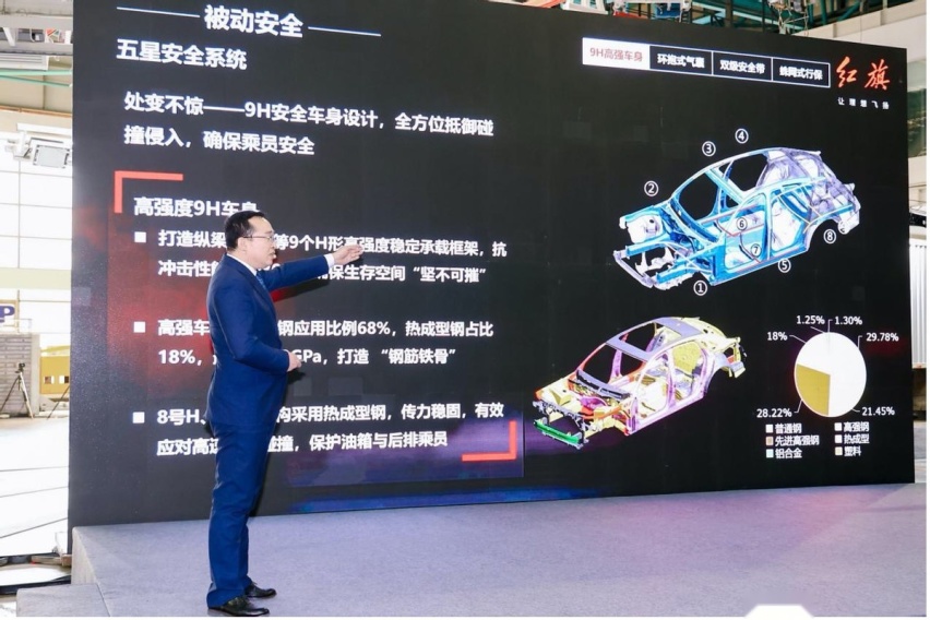

正所谓台上一分钟,台下十年功,一切亮眼的成绩背后,都是红旗车辆结构工程师日复一日投入大量精力而得到的效果。无论是红旗H9还是HS5均采用9H高强度车身结构,配合上前机舱吸能溃缩机构,能充分吸收冲击能量。
同时得益于“高强度座舱区”,在发生追尾、侧向碰撞乃至翻滚等多种碰撞工况下,都能利用稳固的“H”型结构保护车内乘员的生存空间。而在钢材强度方面,两款车高强度钢占比都达到68%,强度是普通钢材的数倍之多,大大增加了抗扭转性能。
