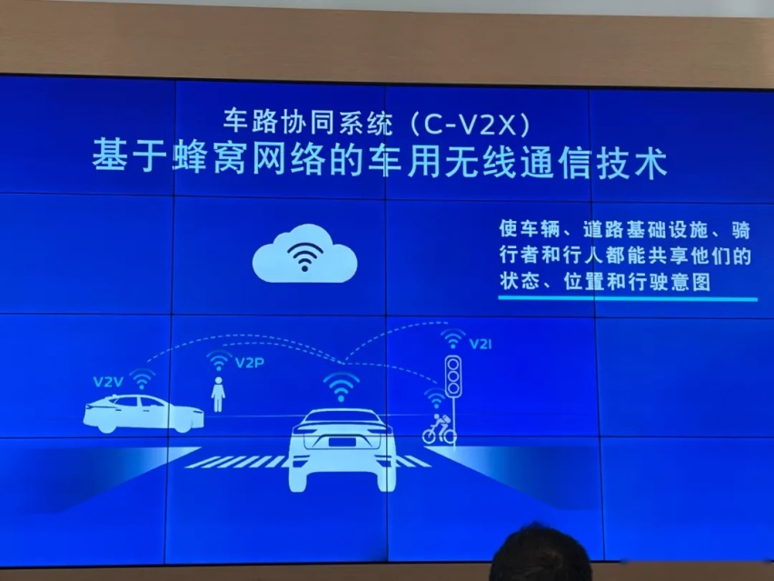

这套系统也叫做蜂窝车联网C-V2X技术,可以让车辆、道路基础设施、城市管理平台、骑行者和行人通过各自的通讯设备共享当前状态、行动意图等信息,使重要警示信息能够被准时推送,并辅助车辆和其他道路交通参与者做出更安全高效的决策。
简单来说,搭载了这套系统的福特车会通过“手机一样”的网络,把车辆的GPS定位发送到云端,云端回根据定位的信息回传车辆前方的红绿灯状态等信息,而根据这些信息,车路协同就可以做到“红绿灯信号推送、绿灯起步提醒、绿波车速、闯红灯警告、道路信息播报以及电子路障这六大功能。
车路协同技术就像是车辆传感器的升级包,可以使车辆接收前方道路交通变化信息、以及预知传感器可接收范围以外的风险,可以“看得更广”、“听到更多”、甚至“预测未来”,有点开启仙人指路模式的副驾驶内味儿了。。。

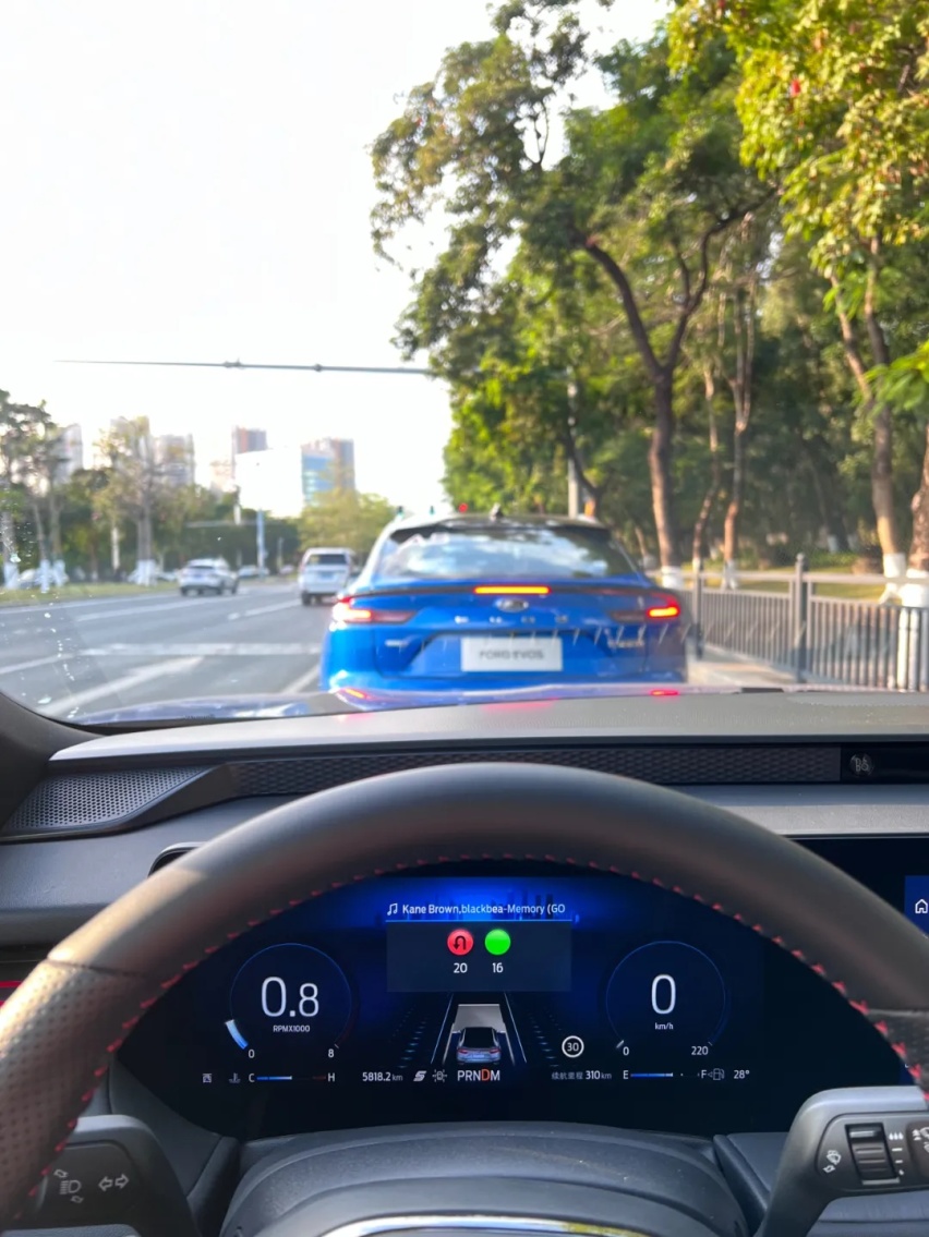

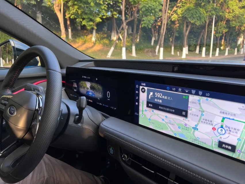

在EVOS的多功能方向盘右边上下键选择一下,就可以很轻松的呼出车路协同功能界面。如果你恰好处于一个不支持车路协同的路段,那么界面上会提示“暂时无法提供服务”的信息 。
实际开上黄埔区的路之后,体验还是很不错。主干道基本都能完美支持车路协同的显示 ——

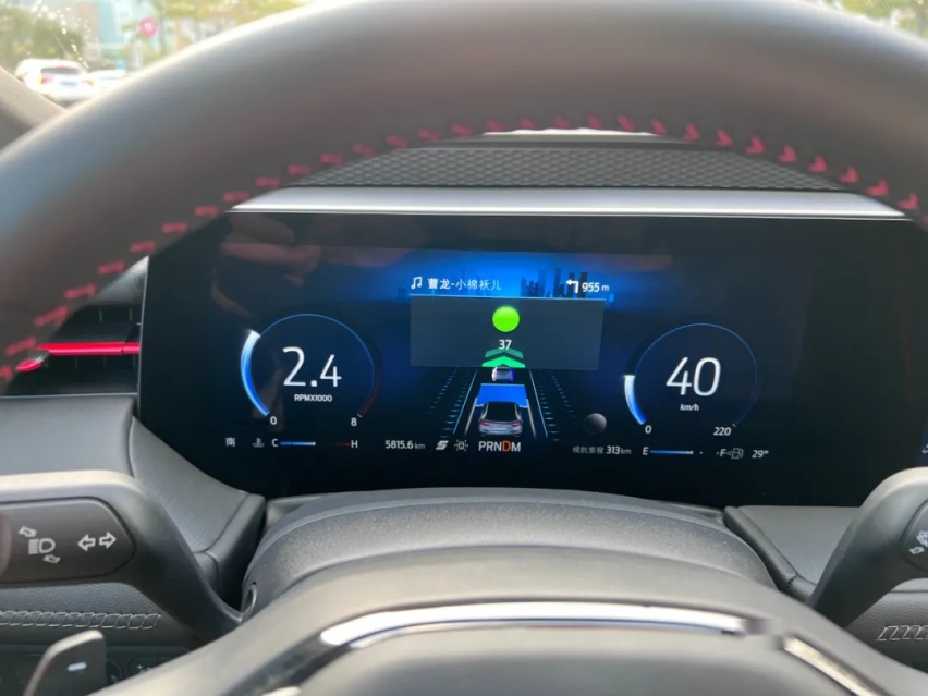

当车辆接近前方红绿灯的时候,仪表盘上就会显示前方红绿灯的状态以及剩余的时间。比如上图就显示前方绿灯还有37秒,而这个绿色的箭头则代表你现在是绿波时速。
简单解释下绿波时速,大概意思就是你用这个车速行驶,就会一路绿灯,突出一个爽字。

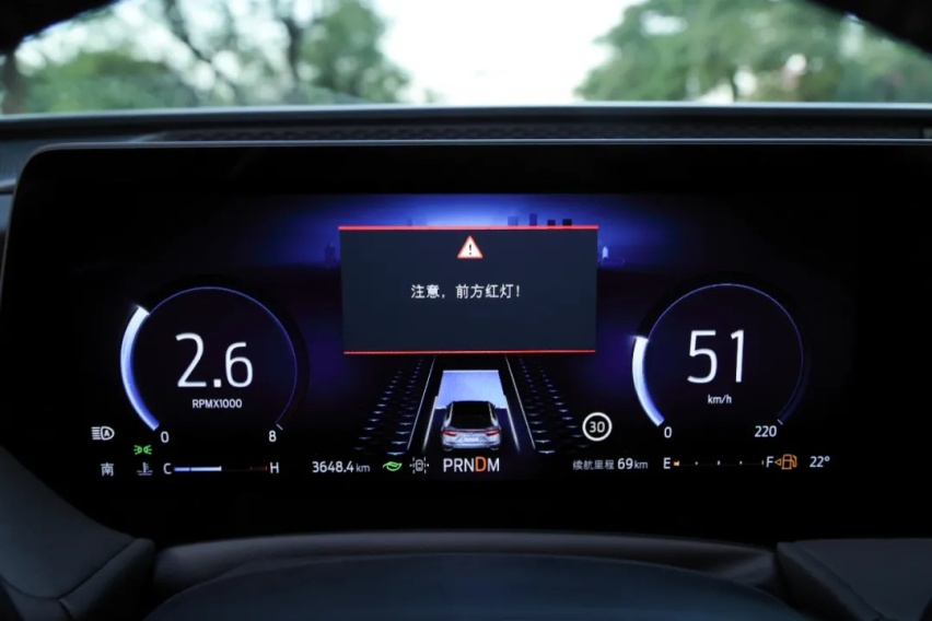

虽然这次试驾是列队形式,K哥还是碰到了前面车已经过了红绿灯,但是到我这刚好是红灯的情况 —— 实际上是黄灯。
正当我准备闯的时候,系统就给我来了个闯红灯警告,我一脚刹车,硬生生刹下来了,然后拿出对讲机给头车报告了下情况。

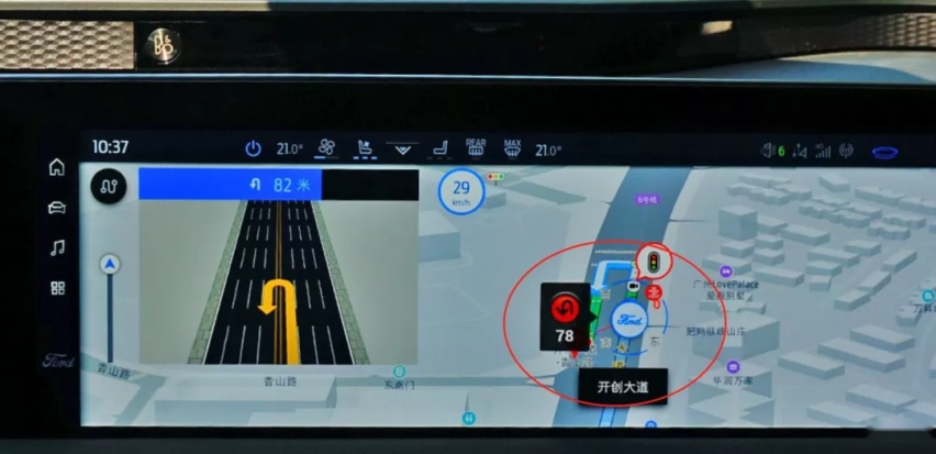

值得一提的是,这套车路协同系统和车载导航系统是有互通的,比如说当导航系统正在导航的时候,车路协同会根据导航路线来显示红绿灯信息 ——
目前这套系统只和普通的导航地图进行了互通,还没有对接上高精地图,更精确地根据车道显示红绿灯状态还无法做到,略微有点遗憾。
还有一点就是K哥发现开启AR导航的话会覆盖掉车路协同系统。试想一下,如果这两个东西融合一下,然后一起显示在仪表盘上,我感觉可能是最完美的一种呈现方式。

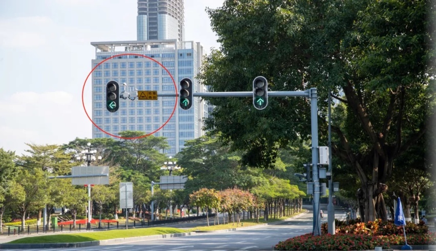

顺带一提,安装在交通信号灯上的那个装置长这个样,广州本地的同学可以留意一下 ——
