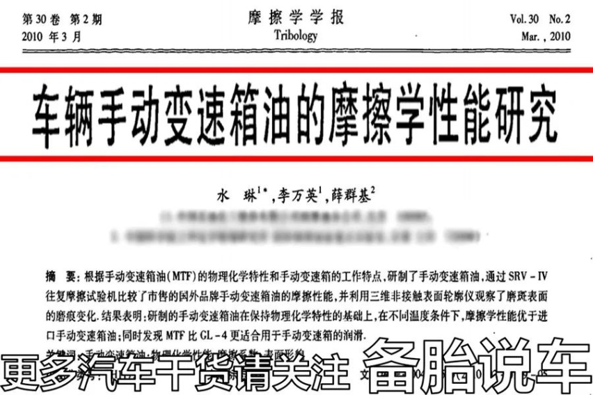

水琳等人在《摩擦学学报》发了篇论文,《车辆手动变速箱油的摩擦学性能研究》。
上面说:变速箱油的黏度随着温度降低而变大,虽然有利于保护金属表面,但会造成齿轮运转困难、浪费能源的问题。
说人话:变速箱油低温状态下黏度过大,就像胶水一样把齿轮给黏在一块了,自然也就是不好挂挡的。

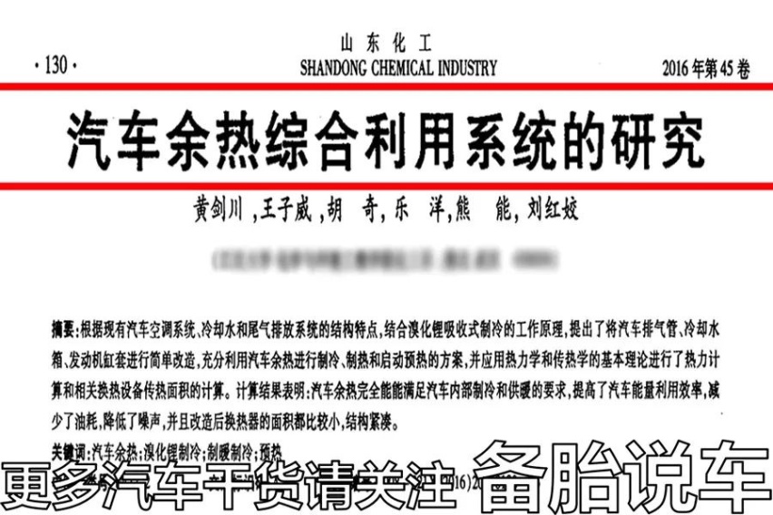

黄剑川等人在《山东化工》期刊上发了一篇论文,《汽车余热综合利用系统的研究》。
上面说:当外界温度为-3℃的时候,某款汽车预热到节温阀设定的85℃,大概要110s。也就是大概2分钟左右。
如果说是-10多度的地方,需要的时间就更久一点了。

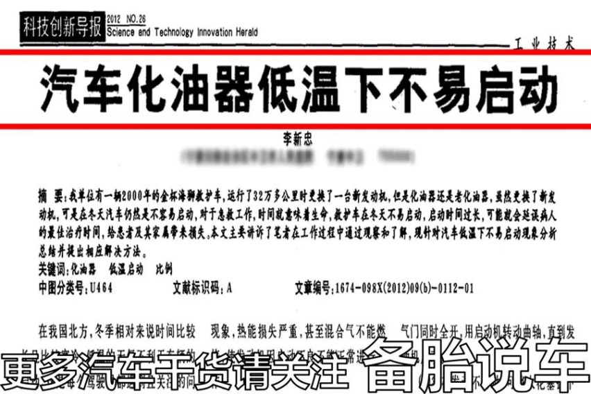

李新忠在《科技创新导报》发了一篇论文,《汽车化油器低温下不易启动》。
上面这么解释:在低温条件下,汽油蒸发条件比较差,这个时候,被吸入化油器的空气流速低。
汽油无法完全雾化,附着在进气歧管壁上,不能随气流进入气缸,导致缸内出现混合气过稀,无法燃烧,有这么个现象。

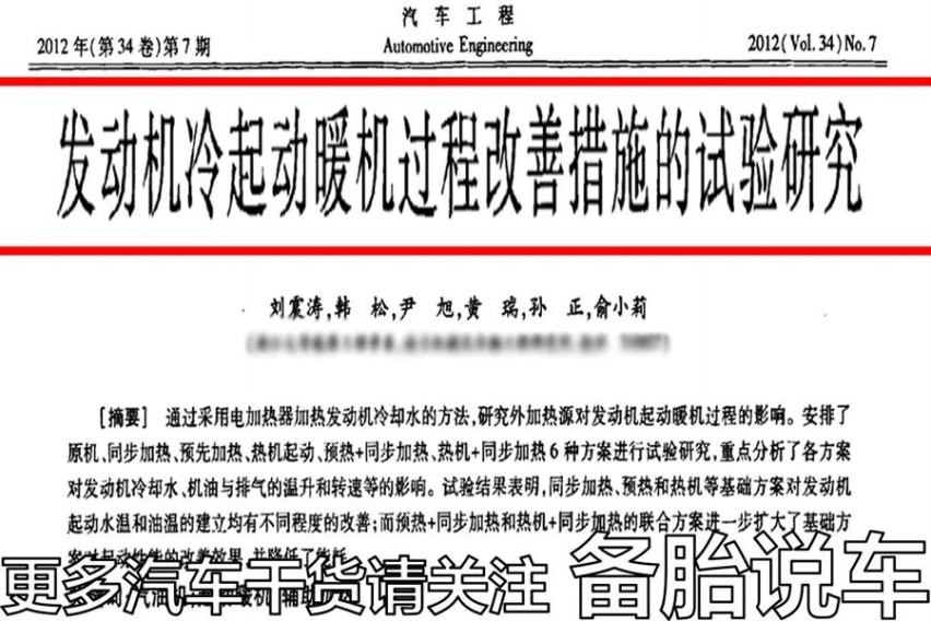

刘震涛等人在《汽车工程》期刊上发了篇论文,《发动机冷起动暖机过程改善措施的试验研究》。
上面说:发动机启动暖机过程指的是发动机点火成功后,冷却水和机油从较低的温度上升至正常温度的这么一个过程。
启动最初的300s内,这些有害的物质排放占整个排放测试阶段的60%到80%。
暖机程序就是为了改善冷启动时候的燃烧过程,并且是加快催化器的起燃过程,从而来降低排放和怠速油耗。

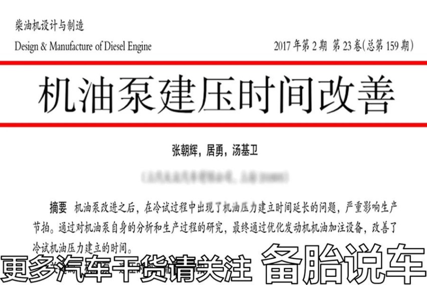

张朝辉等人在《柴油机设计与制造》期刊上面发了篇论文,《机油泵建压时间改善》。
上面说:某涡轮增压、缸内直喷发动机的机油泵,提高到一定压力后,将机油强制压送到发动机各个零件的运动表面上,这个过程正常来说不到10秒钟。
简单地讲:不是发动了嘛?安全带系一下或者安全带确认一下,蓝牙连在那边,手机的歌设设好,导航把它设设好。
反光镜看看有没有什么问题,方向盘捏一捏,想想要挂什么挡、过会儿去哪,机油已经润滑好了。
