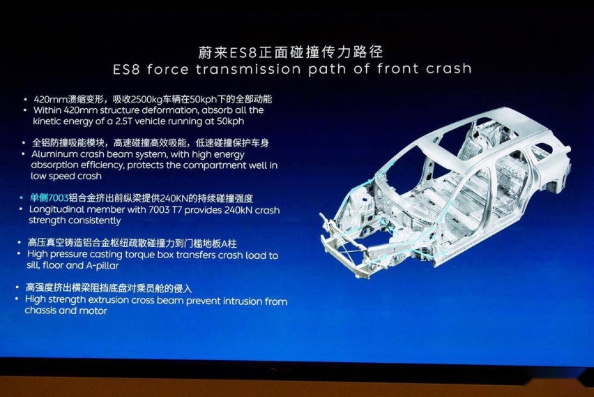

首先是完全正面碰撞试验,C-NCAP 正面碰撞以 50km/h 的时速正面 100% 刚性壁碰撞(50km/h 时速直接怼上去)。从完全正面碰撞试验乘员保护方面数据来看,蔚来 ES8 对乘客前排头部、大腿、颈部的保护基本满分,但对胸部以及小腿保护的相对较弱一点;而后排乘客的头部、颈部同样有很好的保护,只是在胸部会相对弱一点。
正面撞击路径.jpg蔚来ES8 正面碰撞传力路径
