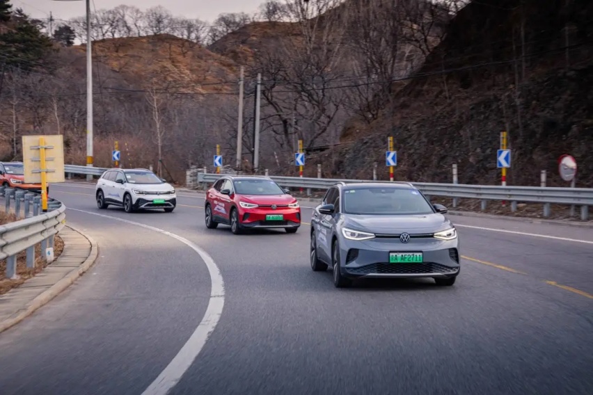

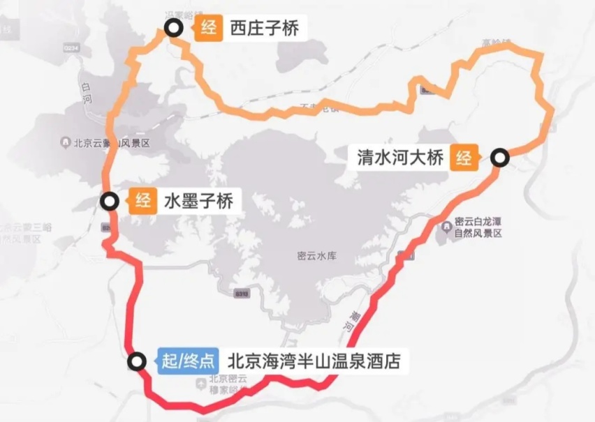

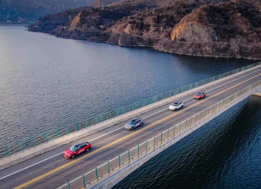

首先是关于本次冬季续航测试的标准介绍,路线选择方面,这一次我们去到了相比于北京城区更冷的地方,那就是从北京海湾半山温泉酒店出发,途径密关路、琉辛路以及密京路,最终到达北京海湾半山温泉酒店。
这一路主要是围绕密云水库行驶,整条测试路线不仅有 -2 ℃~4℃ 这样相对较低的气温,同时还有一些盘山公路和 300 米海拔落差带来的一些爬坡。
所以这一条环湖公路相比于城市道路来说是更加复杂、恶劣的,涵盖了纯电动车型最怕的“低温、爬坡”,因此这样环境下对于纯电动车型续航的影响也比较大。

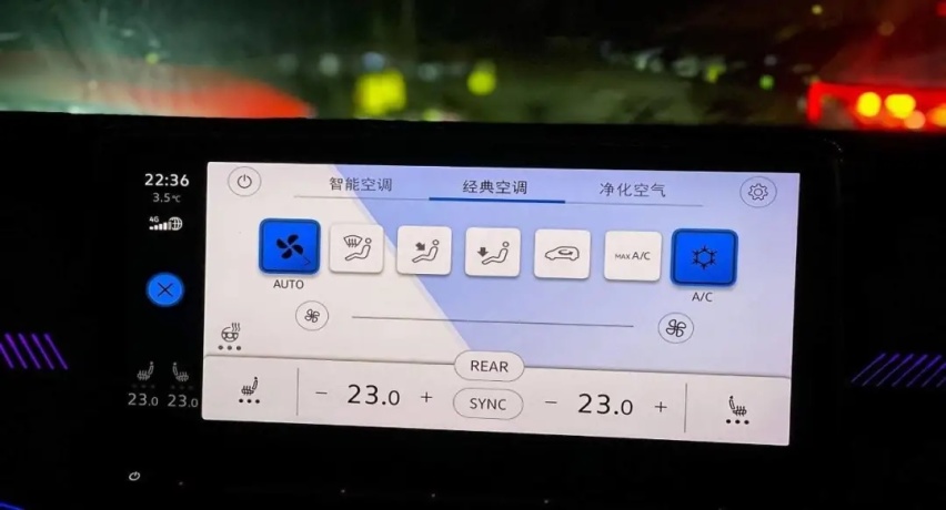

为了验证车辆在低温环境下并开启制热条件下的真实续航,我们将打开车辆的空调制热模式并调节到 23 ℃ 自动风量。驾驶模式方面也是采取了 B 档动能回收节能模式,车上将载有两位成年人。

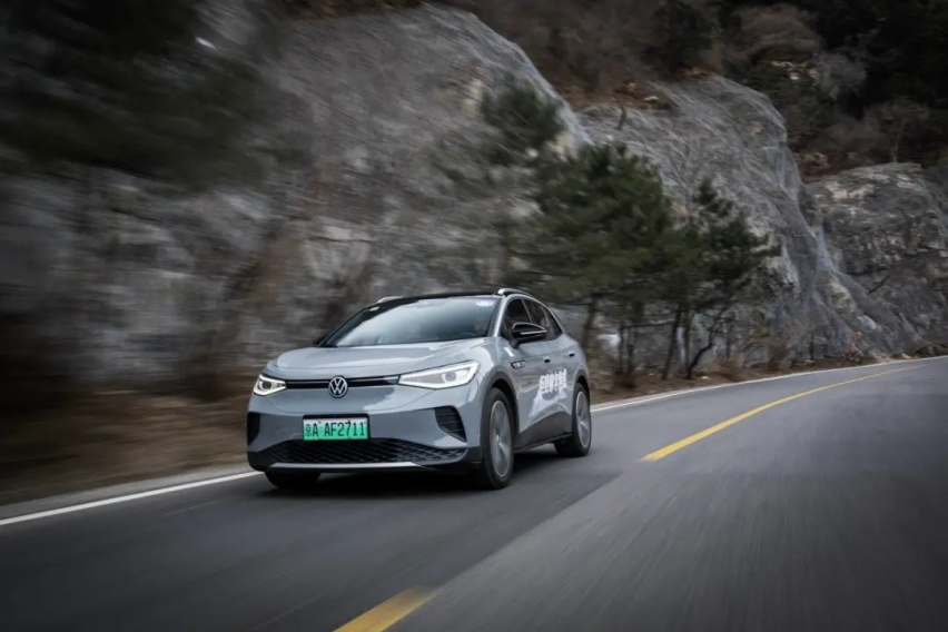

首先是大众 ID.4 ,本次测试的车型一汽 - 大众 ID.4 CROZZ 提供 NEDC 续航 405km 、 513km 以及 550km 三个版本我们选取的是 NEDC 续航 550km 的长续航 Pro 版本。
最终经过实测,在从 100% 电量出发最终行驶至 0% 电量趴窝后,一汽-大众 ID.4 CROZZ 长续航 Pro 版一共行驶了 462km ,这一成绩达到官方 NEDC 的 84% 。
一汽 - 大众 ID.6 CROZZ 则提供 NEDC 续航 439km 、 516km 以及 565km 三个版本。这一次进行实测的车型是 NEDC 续航 565km 的长续航 Pro 版本。
最终经过实测,在从 100% 电量出发最终行驶至 0 电量趴窝后,一汽-大众 ID.6 CROZZ 长续航 Pro 版一共行驶了 452km ,这一成绩达到官方 NEDC 的 80% 。从实测的结果来看,作为一款 6/7 座中大型纯电动 SUV ,一汽 - 大众 ID.6 CROZZ 长续航 Pro 版的整体表现还是十分优秀的。
从测试结果来看,无论是大众 ID.4 车型,还是大众 ID.6 车型 ,在这一次的环密云水库,经历北方 -2 ℃~4℃ 的低温、 300 米海拔落差带来的爬坡以及盘山环境下,两款车型均有不错的成绩。

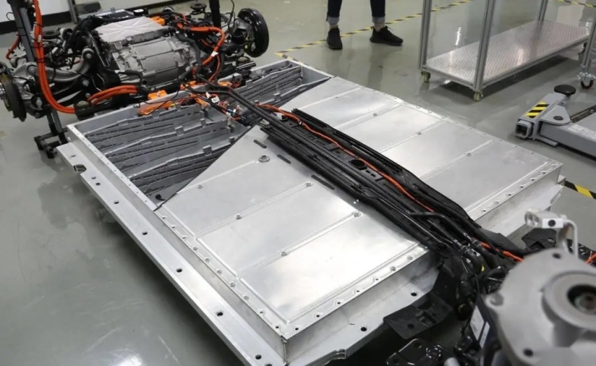

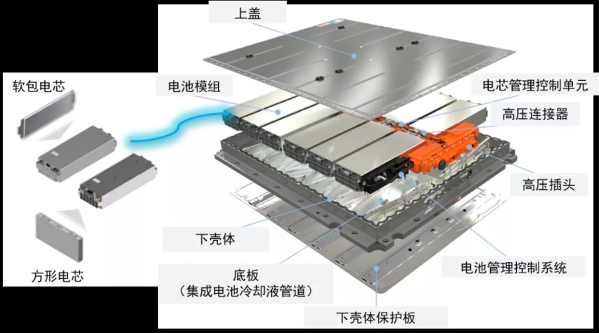

增加车辆续航里程最为直接的方法便是扩大电池组容量以及能量密度,得益于大众 MEB 纯电专属平台的优势,大众 ID. 系列车型目前最高可搭载容量为 84.8kWh 的电池组。
并且 MEB 平台下的新能源车型电池组均采用了全铝外壳以及底板,在保证电池组安全性的同时还能进一步减轻电池组的重量,这一点对于目前体重都会略微“超标”的纯电车型来说,能够进一步的优化整车的能耗。
当然,有限的车辆空间也无法盲目的堆积电池,这样同时也会造成车辆的整备质量增加以及能耗增加,这样是得不偿失的。那么增加电池的能量密度也是另一种很好的增加续航的解决办法。

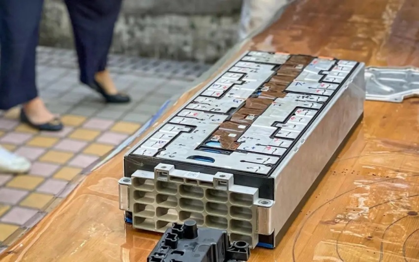

因此在电池包系统方面,大众 ID. 家族采用了宁德时代 NCM811 配比的三元锂电池,系统能量密度为 175Wh/Kg ,这样便可实现在同样的空间放置容量更大的电池组,进一步增加车辆的续航里程。
纯电车型的电池组对温度是非常敏感的,在冬季用车时电池会因为活性降低而导致续航里程大幅缩水,过低的电池温度也会影响到纯电车型在冬季的充电速度。
产自 MEB 平台的大众 ID. 家族车型搭载了液冷温控技术,它可以针对动力电池组整体热管理需求,在高温时对其进行冷却,低温状态时为其加热。使电池组维持在 25-35 ℃ 的最佳工作温度区间内,对于减小续航里程损失以及维持电池组寿命起到了很大的作用。

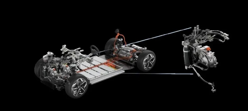

当然也有部分车型搭载的是功耗更小的热泵空调,但大众的 ID. 家族车型却搭载了更为节能与环保的二氧化碳热泵空调,同时这种空调在冬季也拥有着更高的制热效率。
热泵空调的工作原理是什么呢?当车辆处于制热模式时,低温低压制冷剂经过压缩机压缩为高温高压的蒸汽,然后经过过滤器将多余杂质过滤掉,再经过四通阀将高温高压的蒸汽流入车内换热器,向车内放热(经鼓风机吹动,即形成暖风)。
虽然普通的热泵空调能耗已经很低了,但为何大众 ID. 家族车型还要搭载二氧化碳热泵空调呢?原因在于采用主流制冷剂(R134a、 R1234yf )的普通热泵空调虽然在某些冬季气温不是很低的城市与地区能够起到节能作用,但在气温低至 -10 ℃ 以下时制热效果便会明显下降。
而采用了二氧化碳 (R744) 制冷剂的CO₂ 热泵空调优势在于它的沸点更低,相比于我们常用的 R134yf 的 -30 ℃ 左右的沸点来说,二氧化碳的沸点在 -78.5 ℃ 左右。更低的沸点带来的好处就是,在环境温度极限低的时候,二氧化碳热泵仍然可以从环境温度中去获取热量来给车内加热。
在室外环境 0 ℃ 的环境下,使用带二氧化碳热泵的车辆给车舱制暖所消耗的能量比用 PTC 的要低 40% ,也比普通的热泵空调拥有更快的制热速度。

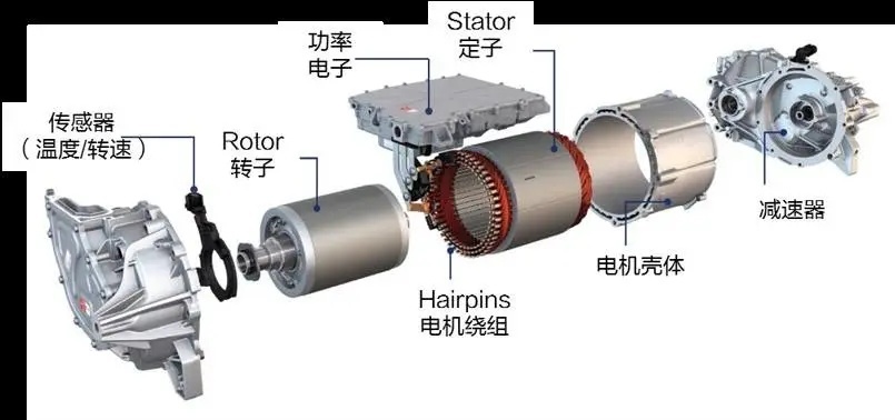

大众 ID. 家族车型搭载的永磁同步电机采用了三相 Hair-Pin 发卡式绕组,发卡绕组较传统绕组利用电流趋肤效应更好地降低电流阻力,同时提高生产效率和功率密度 , 绕组设计达到 1.6kw/kg, 达到行业领先水平。
其发卡式电机绕组虽然工艺复杂,但有着体积小、发热少、用料少的优点,槽满率高,降低直流铜损。这种电机绕组方式散热性和热传导更好,扁线电机温升比圆线低 10% 左右降低电机端部,减少铜耗,提升电机效率。
