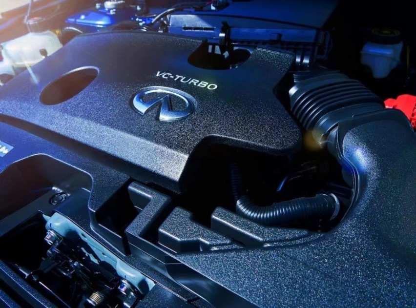

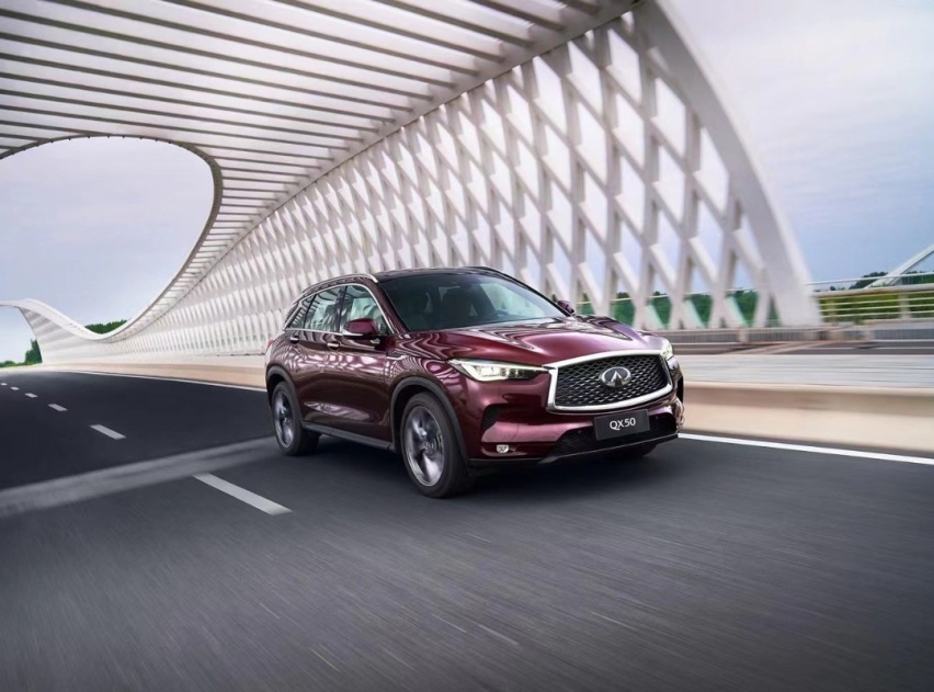

首款搭载可变压缩比车型——英菲尼迪QX50
2018年6月10日东风英菲尼迪全新QX50正式上市,还自称是“这个时代最好的中型豪华SUV”。
在那个宝马X3、奥迪Q5、凯迪拉克XT5、沃尔沃XC60、路虎发现神行......都能在每月保持少则三四千、多则上万销量的时代,全新QX50以“最好的中型豪华SUV”自称是不是有点太过自信了?要知道在此之前,QX50单月销量能超过2000台就已经算是奇迹了。
哦不,它当然有这种自信,这一代QX50的内饰可是获得沃德十佳内饰的,不过那都是美国人根据自己的喜好和口味评出来的,对于国人来说参考意义并大。
不急,它还拿出了压箱底的黑科技——可变压缩比发动机。在所有人都扎堆电动化时,QX50再次让大家感受到了机械的魅力。

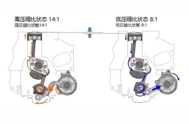

其实说起可变压缩比,在过去的一些发动机上也有应用,比如马自达的创驰蓝天发动机或者丰田的阿特金森发动机等。但这些可变压缩比技术本质上是通过改变配气程序,例如进气门晚关等,让发动机的膨胀比大于压缩比。

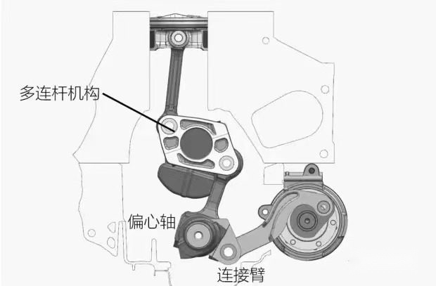

而日产带来的可变压缩比是通过改变活塞高度,进而改变发动机结构,从本质上去改变压缩比。纵观汽车的历史,一台能真正量产的可变压缩比发动机绝对算里程碑意义。
其实可变压缩比的方案有大约8种,日产调研后选择了在曲轴和连杆上去做文章,通过多连杆机构的方案实现压缩比可变。
当需要较高的燃油经济性时,多连杆上的电机通过调节控制臂,升高活塞上止点,让燃烧室变小,从而提升压缩比,来达到更高的热效率,从而实现省油的目的。反之,需要较强的动力时,就降低活塞上止点来降低压缩比。
而这种压缩比的切换是无级调节的,由电脑控制进行智能切换。
该发动机也曾获得沃德十佳发动机,获选的主要原因也是因为在这个倡导节能的时候,可变压缩比发动机在保证动力输出的情况下,能带来不错的燃油经济性。

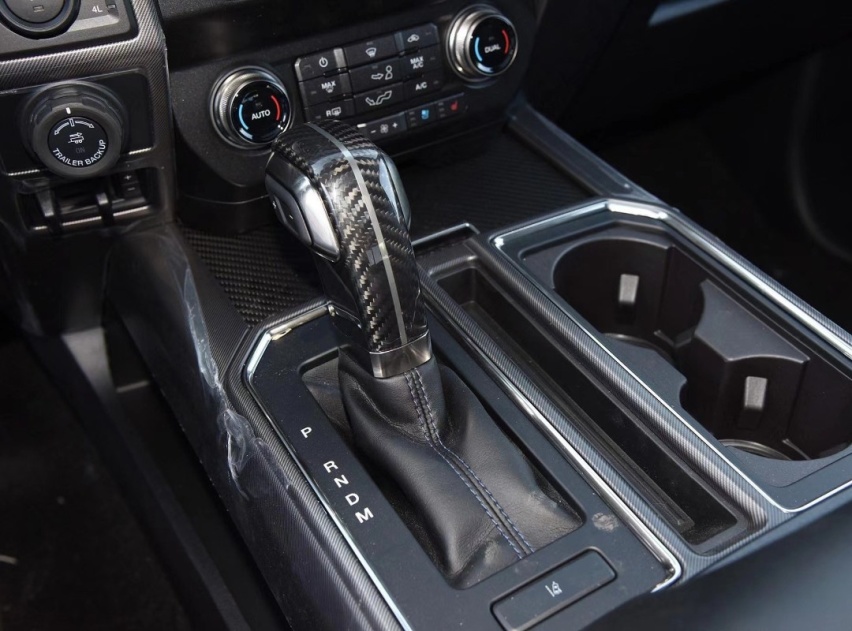

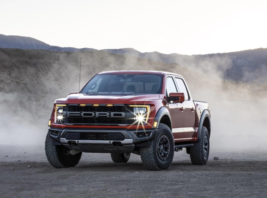

首款搭载10AT变速箱的车型——福特F-150
通用汽车和福特联合设计了汽车史上第一款10AT变速箱,并于2017年开始投产,福特在2017年的F-150上首次搭载了该变速箱。不过10AT真的有必要吗?

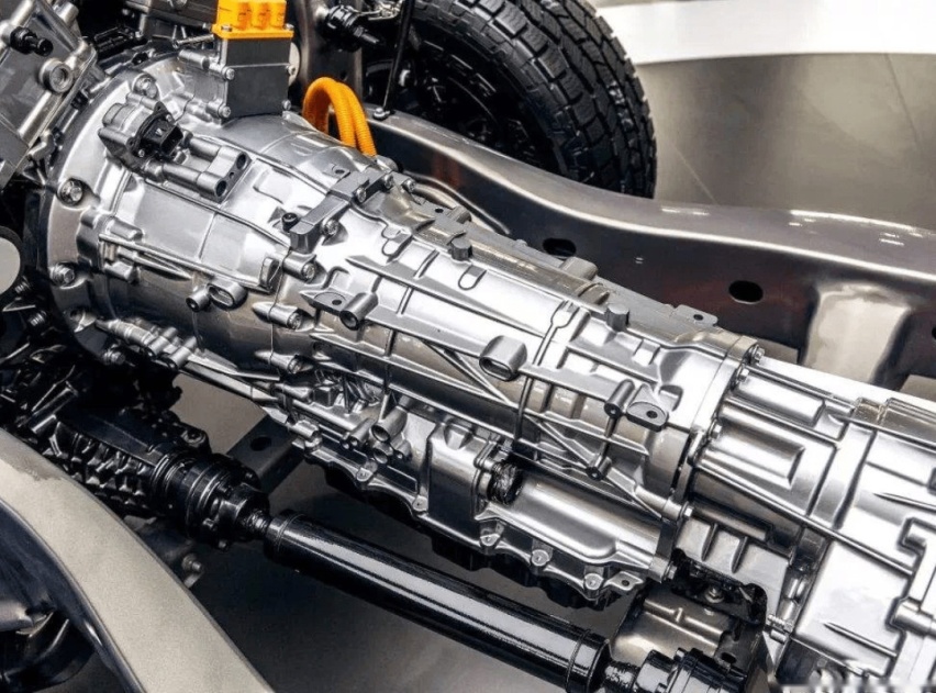

变速箱挡位越多,意味着发动机的每个转速区间能分配得更紧凑,齿比更密,也更容易把发动机维持在一个最好的工作区间,理论上能兼顾到更好的平顺性和燃油经济性。就好比如果风扇的挡位越多,就越容易调整到让人感到舒服的风量。
但是档位数越多,相应的齿轮数量、控制元件也会增加,成本也会随之增加。另外当结构变得更加复杂之后,也会给变速箱带来更大的压力,甚至有可能会出现故障。
试想一下如果一台风扇设置了很多挡位,我们吹个风还要想很多久到底哪个挡位合适,不仅烧脑,还费时。
变速箱也一样,如果每次换挡变速箱控制单元都要“思考”很久到底用哪个挡位的话,对使用体验来说有时候会起到反效果,这对技术调校的要求就变得更加苛刻。
但这是技术突破的必经过程,虽然推出初期也有过一些投诉顿挫等问题,但如今调校得也越发成熟。
也因此这款10AT变速箱也成功应用到了多款车型上,包括福特Mustang、领航员、凯雷德、CT6等。对了,本田在2018年的美版奥德赛上也推出了自己的10AT变速箱。

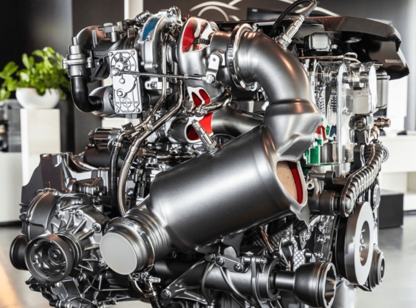

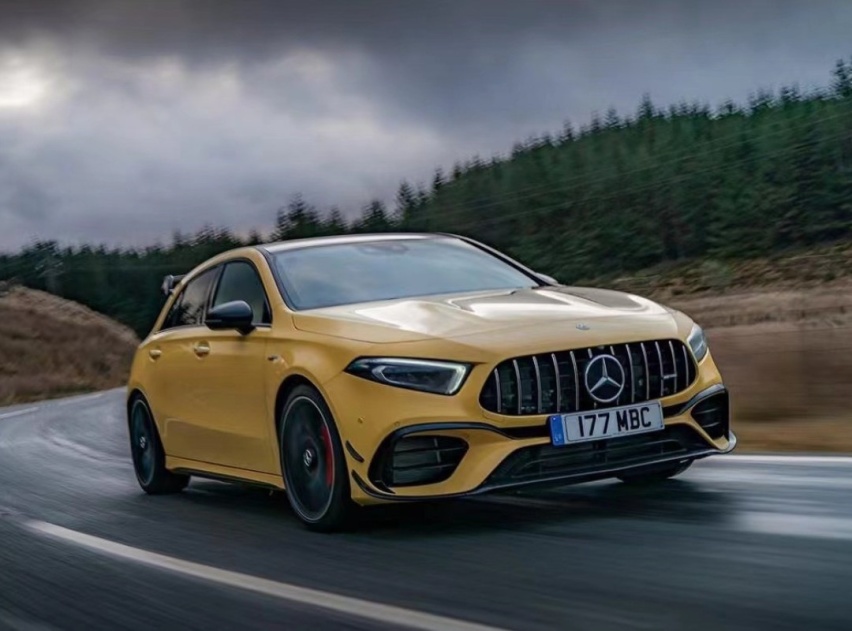

升功率突破200匹马力——奔驰A45 S AMG
相信很多开过奔驰A45 S AMG的人下车后,都会迫不及待地打开发动机盖,试图探索隐藏在机盖下的秘密。
这台把马力压榨到极致的代号为M139的2.0升直列四缸涡轮增压发动机,简直就是各位AMG工程师亲手打造的潘多拉魔盒。
曾经升功率能达到100马力,被视为业界的天花板,突破200马力简直就是奇迹。迈凯伦曾在2018年推出限量的Senna,它的升功率达到了197马力。而在2019年梅赛德斯-奔驰推出的A45 S AMG 4 MATIC+以升功率210马力打破了这一记录。
升功率表示了单位气缸工作容积的利用率,升功率越大表示单位气缸工作容积所发出的功率越大,说明发动机的设计与制造质量越好,发动机技术越先进。
好比同样一亩地,以前产量只有三四百公斤,但是现在用了更优良的种子、更先进的种植方法,亩产量提升到七八百公斤,地还是那块地,但产量已经发生翻天覆地的变化。
德国人对技术的痴迷在这台M139发动机上表现得淋漓尽致,这台发动机是全球功率最高的四缸涡轮增压发动机,经过原厂的腹内锻造和缸体强化后,配上一颗躲在发动机后硕大的涡轮,让它以2.0升的基础排量,迸发出421匹的最大马力。
但是升功率也并非越高越好,因为升功率越高,发动机的热负荷和机械负荷就越高,在发动机材料和加工工艺还没有明显突破的情况下,发动机的耐久性会明显下降。就像一个人,你如果不断地去压榨他的体能,那迟早会有垮掉的时候。
也因此奔驰如此强大的发动机技术并不能被广泛应用(成本太高),只能存在于我们梦寐以求的AMG里。

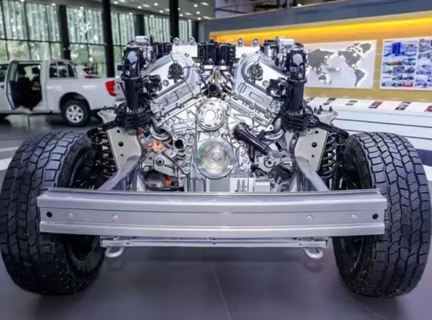

首款搭载自主研发最高规格动力量产车——坦克500
在高端燃油车降缸减排,甚至朝着纯电、混动转型的大趋势下,为什么还要给坦克500安排一套3.0T+9AT的动力总成?
其实原因很简单,长城在坦克系列已经有了不错的市场基础,以及大家对于哈弗H9上高动力版本的期待,所以市场舆论自然也会推着长城汽车在高端车型上,搭载更强的动力组合。
而长城这台HY6Z30 V6发动机在双喷射、双VGT可变截面涡轮增压等技术加持下,最大功率与扭矩可分别达到了260kW和500N·m,并且热效率也达到了38.5%。
另外还有48V轻混系统,坦克500借助电机在动力响应方面的优势,在1000转以下,扭矩即可达到340N·m。
长城这台V6发动机是采用相对传统的60度夹角,好处是曲轴手发动机的剪切力较90度夹角设计小,稳定性相对更可靠。缺点就是会拉高重心,导致会牺牲一定的操控性能。
以往,大尺寸车型对于油耗的宽容度很高,但是长城这台发动机和奥迪EA839-V6 2.9T一样,都是采用的米勒循环,对节能减排有很大的帮助。
除此之外,在9AT变速箱的基础上,还推出了9HAT变速箱,它增加了大功率P2混动电机和用于变速箱与发动机动力断开或结合的C0离合器结构,可以实现纯电模式或混动模式。如此一来,即便大排量,也能应对严苛的排放法规。
有了坦克300的成功,坦克品牌当然要朝着更高的目标发展。而坦克500瞄准的是既需要专业越野能力,有需要豪华体验的高标准用户,另外霸气、豪华的设计,以及高规格的动力总成正是吸引用户的利器。
当然坦克500的预售价格(33.5~39.5万元)也是不菲的,在近日,搭载2.0T+电机+9HAT的坦克500在泰国进行了首发。如若未来国内同步上市后,起售门槛或有所降低。霸气却又省油的坦克500,你期待吗?
