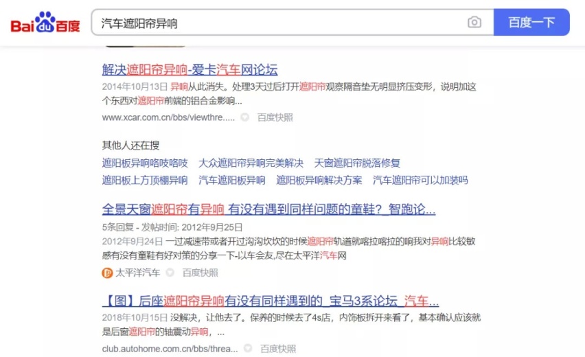

这是因为车内密封性过高,也不一定是件好事。最直观的原因,显然是投入成本平衡被打破。当然,像遮阳帘这些配置,如果能配备起来肯定是最好了。但它会增加车门异响的风险,因此控制精度要求更加严格。这说明,汽车各部件是一个系统性工程,其实核算成本时,我们还不能简单地按单件成本来估算。
脑洞:东北房子厚实隔温,汽车也能采纳吗?
遮阳帘属于容易发生异响的零部件。
