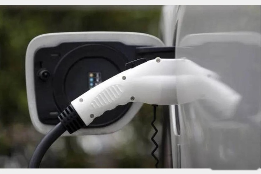

液冷电缆
Nerthuz/iStock ▼

这是一条不太平凡、拥有神奇魔力的电缆。
事实上,由于电池在充电过快时会过热,汽车制造商们一直在努力找出方法来冷却这一过程,这也比从零开始重新设计电池更高效。
福特研究和先进工程一部高级技术负责人迈克尔·德格纳(Michael Degner)在2021年11月的一份福特新闻稿中说:“今天,由于存在过热危险,为电动汽车电池充电的速度受到一定限制。要充电速度更快,就需要加大电流,而电流越大,电缆运行时积聚的热量就越多。”

在2021年11月的一份新闻稿中,普渡大学表示,穆达瓦教授和他的团队设计了一种电缆,利用液体冷却的方法,提供比目前市场上最快电动汽车充电器高4.6倍的电流,充电过程将散发24.22千瓦的热量,该项目由福特公司和普渡大学的研究和开发联盟资助。
这种新电缆用液体来进行冷却,然后将液体变成蒸汽。这种用于蒸发液体的元件是革命性的,而用液体冷却,也使线缆保持相对更轻更细。
要将电动汽车充电时间减少到5分钟,需要最低1400安培的电流。而根据普渡大学的新闻稿显示,穆达瓦教授和他的学生已经在实验室里证明,他们的电缆可以经受超过2400安培的电流。作为参考,业界最先进的充电器只能提供高达520安培的电流,而消费者可以使用的大多数充电器所支持的电流都低于150安培。
