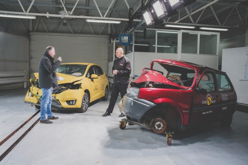

汽车碰撞测试为什么如此必要?看看Thatcham Research展示的那辆罗孚100就知道了。对于汽车碰撞测试工程师们来说,这辆车有着非同寻常的意义。
在40英里/小时的正面偏置碰撞测试中,它的车头被撞得七零八落(还有对侧面和行人的撞击),但更令人震惊的是,汽车A柱已被撞弯,这些撞击能量是如何进入车厢的?在车内,乘员的生存空间已经严重减少,而方向盘已经被逼向驾驶员假人的头部。

如果Thatcham的工程师们因看到变形的罗孚100而受到鼓舞,他们也应该受到Thatcham在2017年测试的本田Jazz的鼓舞,继续开展工作。
诚然,本田的车头被压坏了,但这是因为冲击吸收起了作用。更重要的是,它的A柱没有受到伤害,而展开的侧边安全气囊则无力地悬挂在车顶。
“你可以看到方向盘的角度没有变化,”艾弗瑞说,“大部分的碰撞能量已经被车头吸收了。虽然这是一次正面偏置碰撞测试,而不是侧面碰撞测试,但侧面安全气囊已经打开了。这说明从改款Zoe中删除头部安全气囊是如此糟糕的决定。”

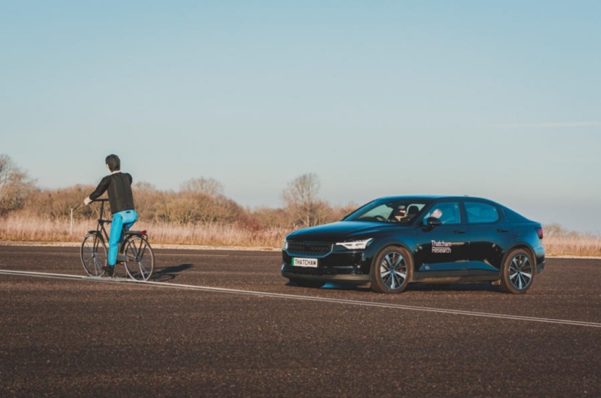

被动安全是Thatcham工程师测试的内容,但欧盟新车安全评鉴协会也要求对主动安全系统进行评估。
为了这项工作,工程师们前往位于牛津郡上黑福德的前皇家空军基地。正是在这里,Thatcham制定了汽车对汽车自动紧急制动的测试协议。
随后,它又制定了行人和骑自行车的AEB协议,以及车道支持功能。Thatcham的马修·艾弗瑞说:“如果我们知道制造商已经破解了一个新的安全系统,我们总是会推动它的实施。”
一辆车到底安不安全,他们说了算?
在AEB测试中,工程师们远程驾驶受测车辆驶向一个携带GST(全球软碰撞目标)的遥控滑车,这是一个由吸收性材料段组装而成的物体,类似于白色的福特嘉年华。
对于乘车人和行人的AEB测试,使用了安装在小型遥控滑车上的逼真形式。下一代的测试将集中在监测驾驶员眼睛张开情况的系统上,寻找分心的迹象。
