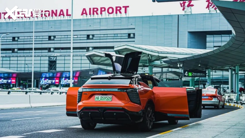

而高合展翼门设计的初衷,是为了解决二三排行动不便或穿短裙的乘客,在上下车时不便的问题。华人运通高合汽车创始合伙人、联席 CTO 陈俊带领团队研究了供应商提供的鹰翼门、侧滑门后,还是决定自己攻坚,通过独创的分体式展翼门,成功完成了使命。
但我们看到的,还仅仅是工程上想法和设计的创新。要想让这套展翼门脱离跑车上门的机械属性,变成一款智能的门,那就需要 H-SOA 的底层支持。
举个例子,在下雨时,如何让二排向上打开的顶翼门不会开启?解决方案是增加雨量传感器,让车辆知晓雨势大小,进而决定是否开启。
再比如,乘客离门很近,或者有异物阻挡时,需要增加超声波雷达,去精确判定距离,进而决定开启角度。
但这似乎还是不够智能,只是在机械式异形车门的日常体验上做了优化,并没有发挥 H-SOA 的能力。软硬件充分解耦释放了想象力,这时候厂家需要带入用户的真实使用场景,针对场景来调用这一身的「肌肉」。
这就出现了文章开头的一幕,车辆自动解锁、开门,甚至还能通过距离的判定,为你精确地开启一扇门。当然,不管厂家如何带入「主视角」为用户考虑,使用体验上的用户主观感知,就像自动驾驶中的 corner case(极端情况),是无法 100% 满足和覆盖的。所以高合在车机上还支持定义门的开闭速度,给予用户很大的权限,而且还预留了 OTA 通道,以便在将来更新更多玩法。

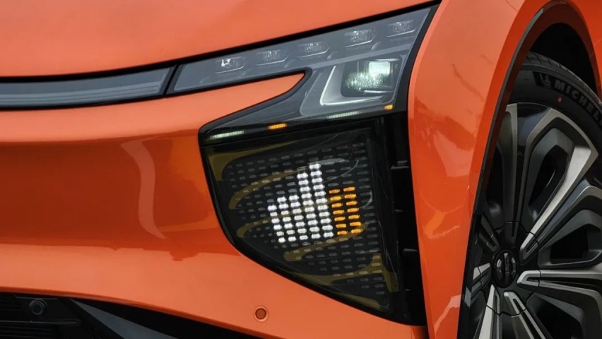

而 ISD 智能交互灯,则是由 1,712 颗 LED 光源组成的 4 块 LED 矩阵组成。正常行车时,ISD 是日间行车灯、位置灯、转向灯、制动灯以及倒车灯的额外补充。但在特定场景下,它可以智能显示个性化表情包,实现与外界的沟通交互。
要实现上述功能,其实并不单纯依靠全数字灯光系统的独立工作,还需要依赖车辆将驾驶员的操作信号进行共享,这便要求 EEA 可以快速精准的分享数据。而 PML 可编程智能大灯和 ISD 智能交互灯,不仅实现了在场景下的联动,还支持程度很深的自定义,这都是建立在高合的 H-SOA 的架构之上。
