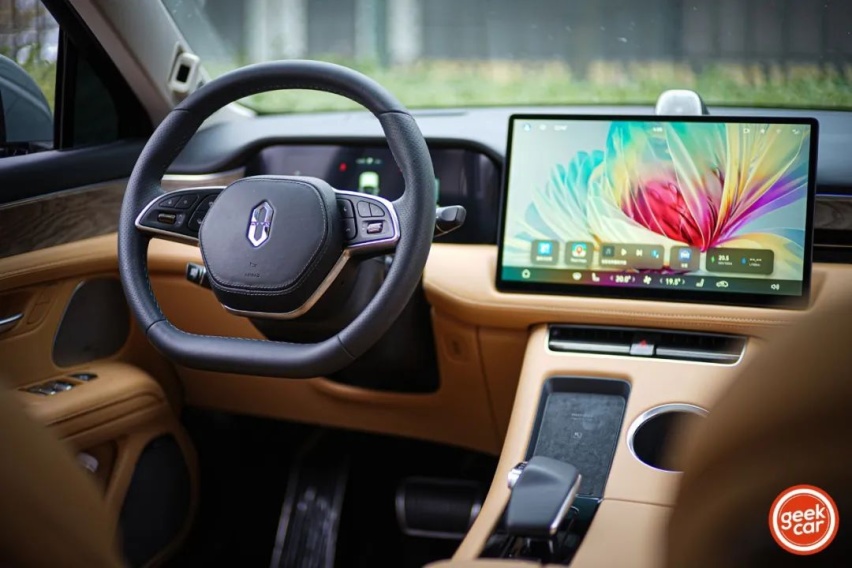

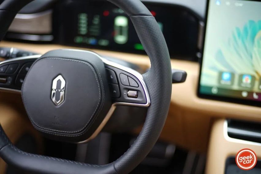

取消了大部分物理按键

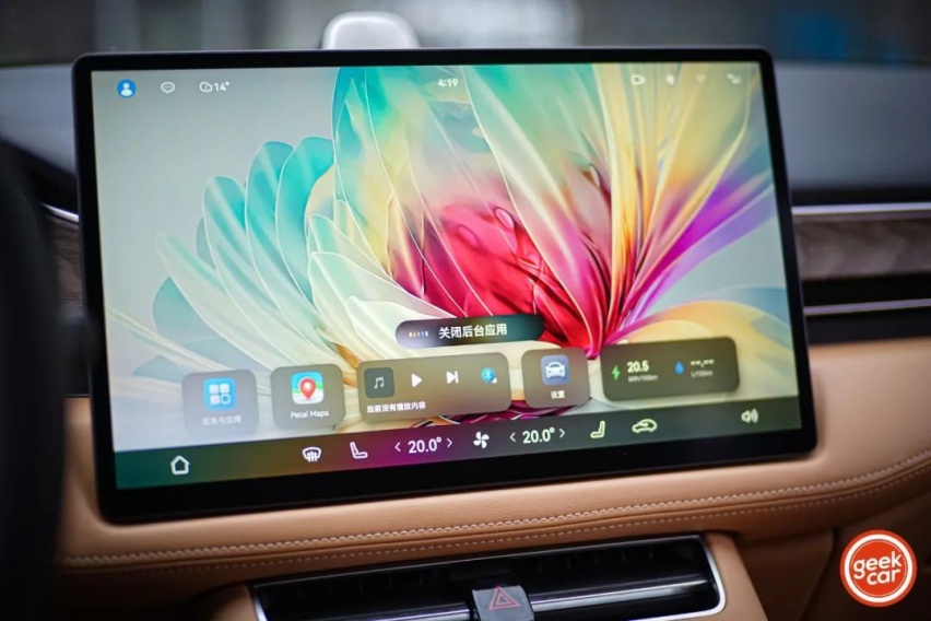

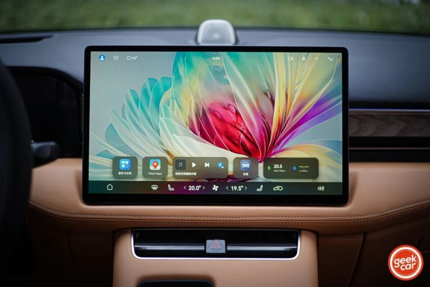

AITO 问界 M5 的座舱里,除了方控、车窗控制以及双闪之外,几乎没有其它的物理按键了。只有一块仪表屏和中控屏,而中控屏的造型和尺寸也像极了一块平板电脑。

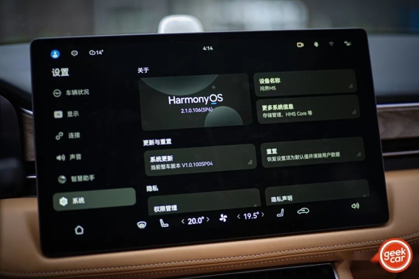

拿 AITO 问界 M5 的这套鸿蒙车载 OS 来说,它的 HMI 交互设计与 UI 设计与移动设备的鸿蒙 OS 极其相似,所以软件的可视化效果与交互逻辑也像极了一块平板电脑。
如今用惯了智能手机、平板电脑的我们,对这样的系统界面和交互逻辑已经存有基本认知,所以上手门槛就变得很低了。

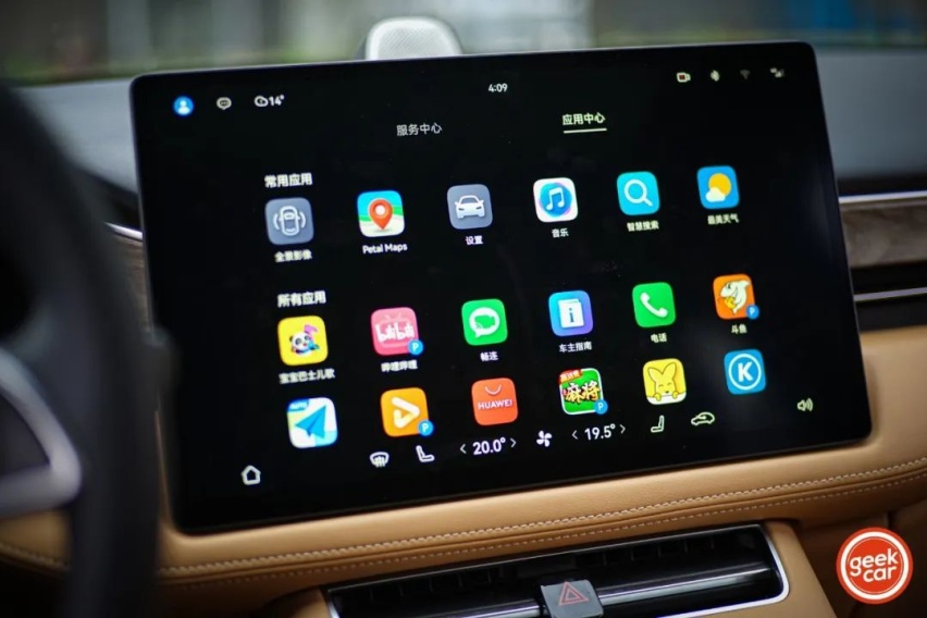

这套鸿蒙车载 OS 的主页是多张可切换壁纸,除了 Dock 栏和 Smart Dock 栏之外,绝大部分的空间并不能进行交互。
如今,很多车机系统会采用「导航即主页」的设计,以内容播放、空调等不同的卡片对应呈现常用功能。但 AITO 问界 M5 功能卡片与图标的排列方式,有赖于排布的先后顺序,使用者不得不做出取舍。

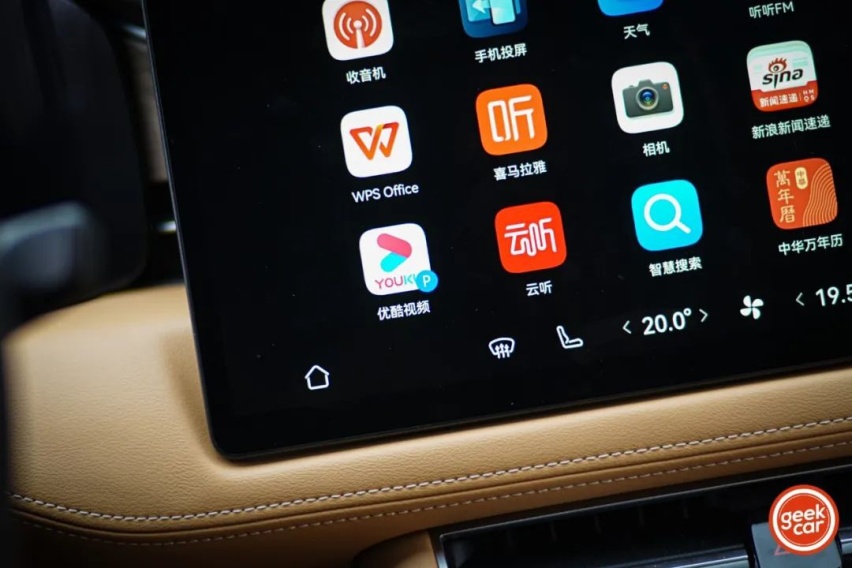

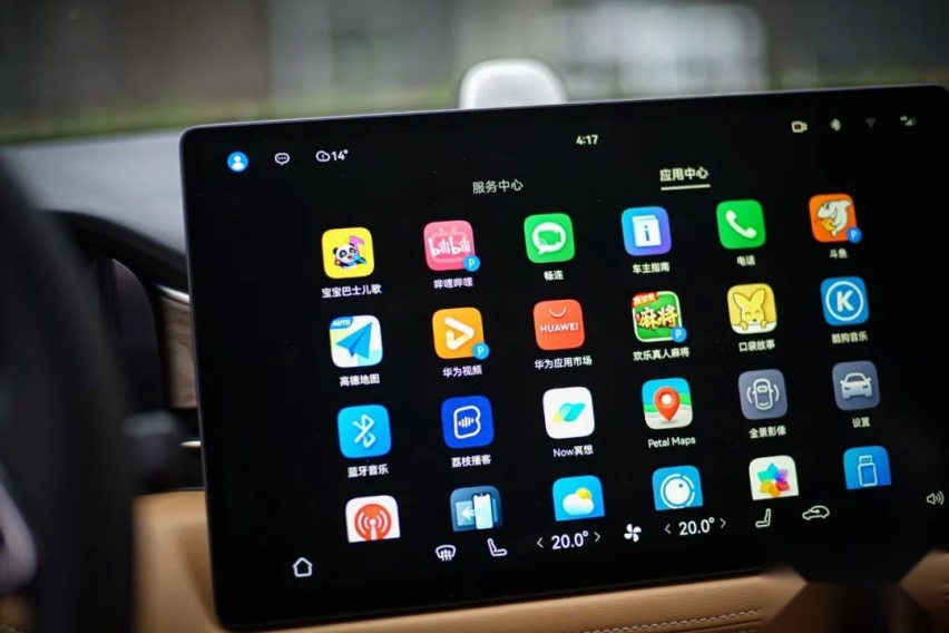

除此之外,AITO 问界 M5 还设置了带「P」的应用,主要是视频应用,而这些应用只可以在驻车状态下使用,以避免驾驶员在驾驶场景中的分心。

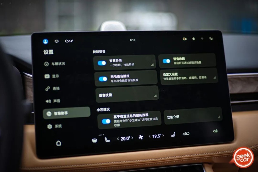

这种体验几乎涵盖了所有交互相关的层面,像应用的开启及运行、触控交互、语音交互等等。

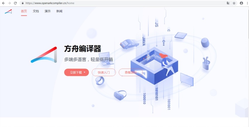

方舟编译器采用了全新的系统及应用的编译和运行机制,对所有的 Java 语义全部做到静态编译,直接将 Java 语言「翻译」成机器语言(静态编译),消除了虚拟机动态编译的额外开销,实现了开发和运行效率的兼容并举。
如果把编译器看做一个翻译,就好比我们去到一个语言不通的国家,原本只能通过同声翻译(虚拟机)来进行交流沟通,难免效率低下。而华为的方舟编译器更像是直接让人获得了语言能力,从而可以摆脱同声翻译(虚拟机),可以更畅快地与当地人沟通。
