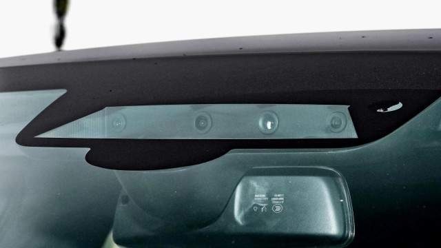

前几天,百度Apollo提前预告了一款由联合索尼半导体方案公司、联创电子(LCE)与黑芝麻智能,多方联合开发的超1500万高像素车载摄像头模组。百度表示,这款车载摄像头模组已经完成了初步设计,未来将很快上市。是的,你没看错,是1500万像素的摄像头......今天我们就来解析一下这种高像素摄像头,能给自动驾驶带来什么?会对整体的自动驾驶系统有什么样的影响。

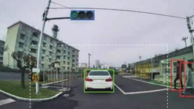

真的需要高像素摄像头吗?我们上文提到的,目前一二百万像素的摄像头基本上可以基本应对目前自动驾驶的需求,所以就致使特斯拉Model 3能在120万像素镜头的情况下,出售自己价值6.4万的FSD完全自动驾驶功能,但更高像素摄像头上车,绝对是大势所趋。在摄像头能力方面,因为低像素摄像头无法满足对于更远目标的探测,同时对于一些小物体的识别并不稳定,但高像素最主要的还是用于对更远距离的目标进行识别和监测。
我们以蔚来为例,从蔚来ES8的200万像素摄像头到ET7的800万像素摄像头,200万像素所捕捉到的信息和800万的可不是简简单单的差4倍的关系:以前视摄像头为例,100~200万像素摄像头有效探测距离在100~150m的时候,视场角却只有50°左右,但是800万像素摄像头,却可以在实现200~250m探测距离的同时,还可拥有120°左右的视场角,探测距离和角度的扩大,使得数据量成几何倍数增长。

从产品已经发布的信息来看,这款超1500万高像素车载摄像头模组最直观的亮点就是拥有超高像素,能够更清晰的获取道路影像资料,大大提升对道路信息的获取,为车辆实现高级别的自动驾驶能力提供最基础的保障。此外,这款车载摄像头模组还拥有大视场、小畸变、长焦、景深覆盖范围广等优点,在这基础上还有多画幅输出能力。简单来说,就是系统可以根据需要,对同一个画面进行缩放、裁剪等不同的处理,保证信息的全面性和灵活性。
另一方面,这款车载摄像头模组在面对车辆行驶所遇到的震动、高温、雨雾、低温、光线变化等极端、复杂情况时,也能准确的获取道路信息,保证可靠性。模组增强了在垂直方向上信息获取的能力,减少了图像畸变和由于高速运动造成的变形,特别是能够解决近视场垂直高度较大的红绿灯、路牌的准确识别能力,从而提高了模组在树木遮挡、车辆遮挡、近场高位路牌情形下信息获取能力,具备了更为可靠的感知能力。
此外,在图像处理能力上这款车载摄像头模组还拥有专用的图像信号处理器(ISP),能更及时、有效的处理图像信息。综合来看,这款由百度Apollo所主导的超1500万高像素车载摄像头模组在各项能力上都能为更高级别自动驾驶进行打下基础,官方称一枚超1500万高像素摄像头的视觉能力相当于3颗普通摄像头,成本方面或许会下降。
