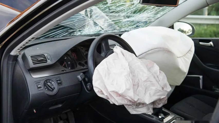

车辆发生碰撞事故后安全气囊没有弹开,是大家口诛笔伐的重灾区。它就好比从飞机上跳下才发现降落伞打不开,别提多绝望。

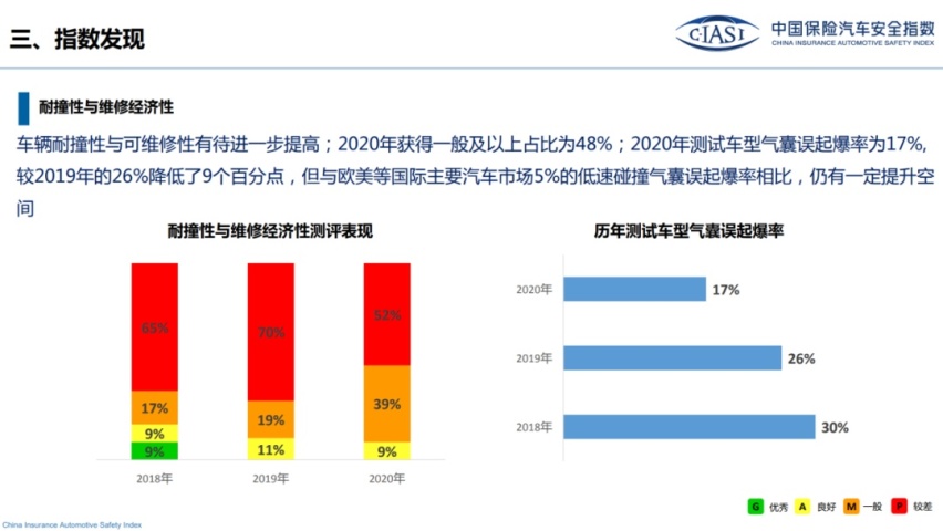

不过C-IASI(中国保险汽车安全指数)提到,历年测试的中国车型反而更容易弹开。这就有趣了,国外大牌安全气囊公司,难不成还没搞定本土市场?

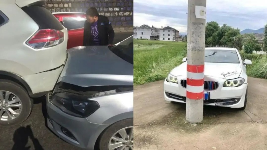

什么是「不必要时刻」?
以发生频率最高的正向碰撞为例,30km/h是一个节点。低于此速度且有安全带保护,前排乘员的头部不太会撞到仪表板总成上,也就不需要安全气囊的保护了。
工信部早在2010年3月31日就提出关于安全气囊误弹开的国家标准,但历经9年才正式实施。并且,GB/T 37474-2019《汽车安全气囊系统误作用试验的方法和要求》只是推荐性国标,并不是具备法律效力的强制性国标。
我们仔细看这份标准会发现,它更倾向于模拟非交通事故下的气囊误作用,比如大力关门、走烂路等。这显然还不够。它没有模拟日常行车更常遇到的低速车对车碰撞、撞电线杆等状况,这些才是导致气囊误弹开的关键事件。

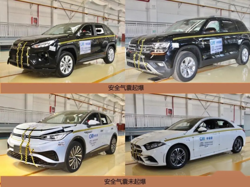

国标推动速度慢,C-IASI背靠中国保险行业协会,作为利益相关方,由他们来推动这项工作非常合适。C-IASI制定的耐撞性与维修经济性指数提出,碰撞速度为(15~16)km/h时,安全气囊不能弹开,否则测试车会被扣分,消费者得多掏保费。
安全气囊不弹开怨声载道,C-IASI却说国内车型弹开率更高?
为确保测试结果准确,碰撞速度由测速仪测量,牵引系统自身的速度测量值则作为碰撞速度的备份。

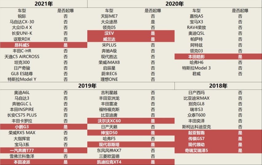

C-IASI至今已经测试了几十款车型,他们的表现如何,我做了以下统计,发现了一些现象:
1. 如C-IASI所说,气囊误弹开率确实逐年下降,说明监督起到了作用;
2. 气囊误弹开率和车型价格没有直接关系,豪华车也存在误弹开;
3. 自主品牌、合资品牌、新势力都有出现误弹开,不存在哪一方绝对可靠。
同款车型如结论一致,则不计入本表格中;故数据和C-IASI统计数据有些许出入

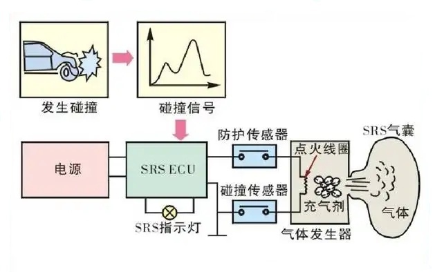

安全气囊工作步骤是:接收信号→SRS ECU(安全气囊控制器)处理信号→安全气囊工作。
责任划分如下:安全气囊公司主要负责产品正常工作,而传感器如何布置能准确接收信号、SRS ECU选择什么时机引爆则由主机厂负责。
同样的米做软还是硬,决定权在厨子;安全气囊啥时候弹开,关键还是在主机厂。

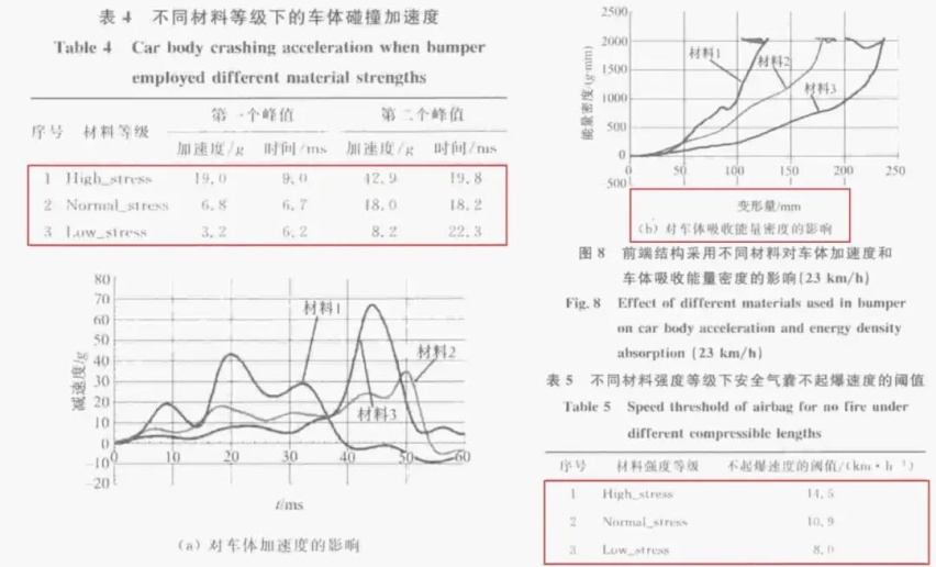

从原理解释,气囊传感器通过感应碰撞加速度来判断是否需要弹开气囊。不同厂家车头设计存在差异,传感器位置也不同。有的车头软一点、短一点,传感器放前一些可能就弹开了;有的车头偏硬、偏长、传感器靠后,可能就不会弹开了。
一汽曾发表过一篇研究论文,他们将不同强度的前端结构(前保险杠、碰撞缓冲器和前纵梁前端)进行对比,得出的就是类似结论。

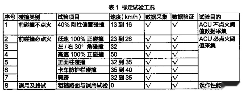

安全气囊标定工程师的工作就是「教会」安全气囊系统工作理念。而教会机器融会贯通并不是一件容易的事,需要通过一系列的碰撞试验来对其进行不断优化,以应对不同碰撞情况。
比如下图就是几个最基本的安全气囊标定项目。可以看到,即便速度相差不大,但遇到不同的障碍物,气囊的工作模式也会不同。
