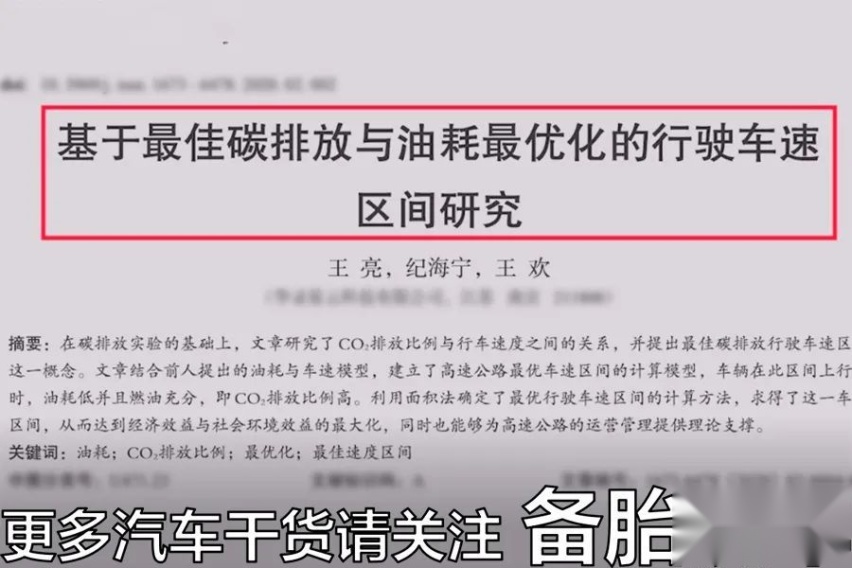

而且,王亮等人发表在期刊《交通节能与环保》上面发了一篇论文,《基于最佳碳排放与油耗最优化的行驶车速区间研究》。
里面对不同品牌、不同排量、不同车型都进行了一个高速行驶实验,包括:朗逸、雷凌、A6、5系、普拉多等等,高矮胖瘦、长长短短都有了。
结果显示:车速超过了90km/h之后,油耗会随着车速的增加而明显增加。

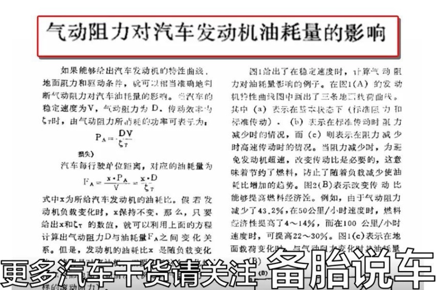

有原理支撑的,有道理的,高速上的车子基本上都是已经在高挡位、低转速的这么一个工况了,这个时候影响油耗最大的因素是什么?空气阻力和发动机负荷。
就拿风阻来讲,车速越快,空气阻力就越大。所以说,这种情况下,车速增加1倍,空气阻力会增加4倍。
《辽宁汽车》期刊上面的论文,《气动阻力对汽车发动机油耗量的影响》上面讲:当空气阻力增加30%的情况下,在高速上行驶可以增加11.6%的油耗。

同样是前面那篇论文,《基于最佳碳排放与油耗最优化的行驶车速区间研究》上面的实验结果,是这样的。
100km/h的时候,平均油耗是5.3L/100km;车速120km/h的时候,平均油耗也就是6.5L/100km。
