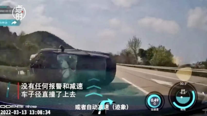

近期,一起关于理想ONE的碰撞事件,把理想再次推上风口浪尖,一位理想ONE的车主,在驾驶的过程中突然遇到一辆三轮车从道路右侧窜出。导致两车发生碰撞,三轮车上的人员一死一伤。而就在发布理想L9的同时,李想宣布理想汽车将开源全部自研的AEB系统代码,并称在安全性方面,理想汽车自研的AEB,成功避免超10万次碰撞,还夺得了某媒体AEB评比的第一名。理想的AEB真有那么强吗?为什么还会撞?理想L9有没有可能撞呢?

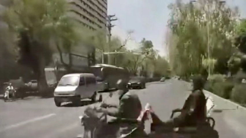

碰撞发生后,根据行车记录仪记录的数据可以发现,当时理想ONE的车速仅为47km/h,而且是在正常的车行道上行驶,前方的交通信号灯为绿灯。从交通事故责任判定来看,三轮车车主将承担主要的责任。根据事后涉事的理想ONE车主称,当时车辆的AEB并没有起作用。所以这位车主的诉求是,由于AEB的不达标或者故障让其没有主动避免此次事故,因此其希望换车或者退车。
事后调取了黑匣子的数据,其中并没有AEB的工作数据,这也就反映出AEB可能在碰撞瞬间根本“不在线”,理想这种重金打造的AEB怎么还会有问题呢?此次开源是想让别人拿去直接用,还是希望有人来合作解决问题呢?

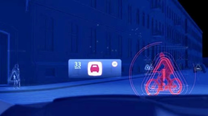

AEB就是自动紧急制动系统的简称,车辆利用自己搭载的摄像头和毫米波雷达来探测前方的路况,当遇到突发状况或者与前车及行人距离小于安全距离时主动进行刹车,避免或减少追尾等碰撞事故的发生或减轻碰撞的伤害,从而提高行车安全性的一种技术,目前已经有大量新车用上了这一技术,并有今后要强制安装的趋势。

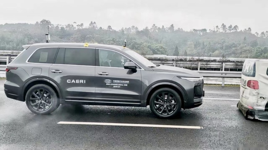

到了2021款的理想ONE上,芯片换成了地平线征程3,AEB方案也从Mobileye变成了自研,车辆感知传感器的增加,也让理想的自研AEB难度增大,其实就算是自研AEB,其很大程度上依然是脱胎于Mobileye的算法而来的,目前2021款的理想ONE在媒体的AEB测试中,获得了最佳的评分,在多个速度级别的测试中,AEB系统都能自动激活并完成主动刹车,而且它还是唯一一个能识别横向移动的车辆的车型,可见理想这波自研还是有不错的成果的,那么为什么五月底的理想ONE还是撞了呢?新的L9会不会有一样的问题?

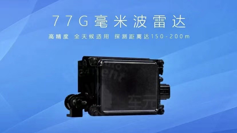

理想的AEB系统是基于多感知传感器进行融合,而后进行计算标定,决策需不需要刹车的,目前无论是自动驾驶还是AEB系统,多传感器融合方案已经快成为了业内的共识,这种方式优点在于冗余度更高,能够更全面的了解外界环境。但是融合的难度,远比单一感知方式大得多,而很多传感器是为了实现ACC自适应巡航而装车的,并不是为了AEB系统,而让这些传感器硬融合到AEB中,弊端就会暴露无遗。
此前特斯拉已经否定了现有摄像头+毫米波雷达融合的AEB方案,原因在于传统毫米波雷达的探测性能方面并不稳定,导致与摄像头融合后带来错误,感知效果反而下降。这些传统毫米波雷达此前主要是为ACC功能开发的,雷达角分辨率较低,目标是为特定的功能而设计,但对于多感知融合系统来说,实际上性能无法满足AEB的要求。
大部分雷达无法对探测到的物体,进行类似摄像头的识别分类,来确认物体的到底是什么,在搞不清是什么的时候,就容易出事儿。沃尔沃Pilot Assist工作时,当单目摄像头和毫米波雷达探测到前方可能是缓慢移动或静止的车辆和物体,Pilot Assist在不确定目标物体是静止车辆还是其他物体时,系统会自动退出,或者说安波福会自动退出,后面会发生什么,我们并不知道。对于静止物体的识别问题,不但是目前AEB系统的重难点,也是整个自动驾驶领域中的大难题,特斯拉撞飞机,蔚来撞环卫车,无论是摄像头还是各种雷达,它们都不认识,这方面恐怕真的需要车路协同系统来解决了。
目前,越来越多的研究和实践表明,多传感器的方式并不适合AEB系统,或者说没有成像能力的传感器不适合,普通毫米波雷达很容易出现误判,甚至采用智能程序用雷达波描绘出物体形状也会存在误判。比如在秋天路面上飞舞的枯树叶,或者是塑料袋纸张这些东西,毫米波雷达都有可能把它们识别成为障碍物,导致AEB系统被误触发,供应商提供的方案中或许没有应对方案。
