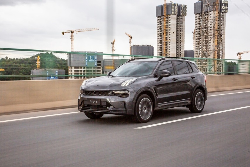

从 2016 年发布以来,领克 01 的外形设计已经迭代到第三版:车子前部的细节更运动化了,尾灯也换成了贯穿的样子。国内车企通常选择小步快跑的产品改良策略,领克 01 这是又一次小改款吗?
以传统汽车的标准,这话倒也没毛病;但这辆领克 01 的动力总成已经电动化;电子系统也告别了传统的分散式布局,换成了智能汽车标配的集中式域控制器架构;驾驶辅助硬件也让我们见到了导航辅助驾驶的曙光。按新势力的标准,叫个“全新”不夸张吧?
近几年汽车进步最快的领域,这辆 SUV 差不多占全了。电动和智能会怎么改变它呢?

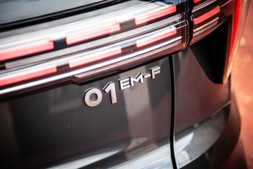

EM-F 的“EM”是“E-Motive”的缩写,这是领克刚推出的电混品牌。领克 01 EM-F 搭载了 E-Motive 的油电混动版,包括 1.5T 混动专用发动机、3 档 DHT Pro 变速箱和 1.85kWh 电池,综合功率 180kW(245PS),相当于高功率 2.0T 发动机。这辆车的标称百公里加速时间 7.8s,WLTC 工况油耗则是 4.88L/100km。

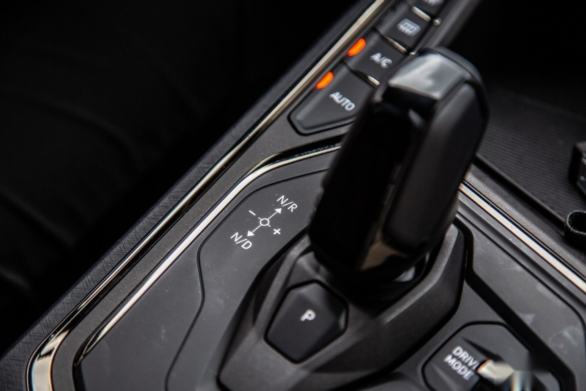

那它什么时候像一辆燃油车呢?大概就是减速。领克 01 EM-F 换档杆上的 -/+ 档是调节能量回收力度的,有自动、低、中、高四档。我特意调了最强回收力度,减速力度也没有一些车的 B 档或单踏板模式那么强,倒是更有燃油车带档滑行的感觉。这样的设计可能是因为电池容量小,系统要避免大倍率充电伤到电池。

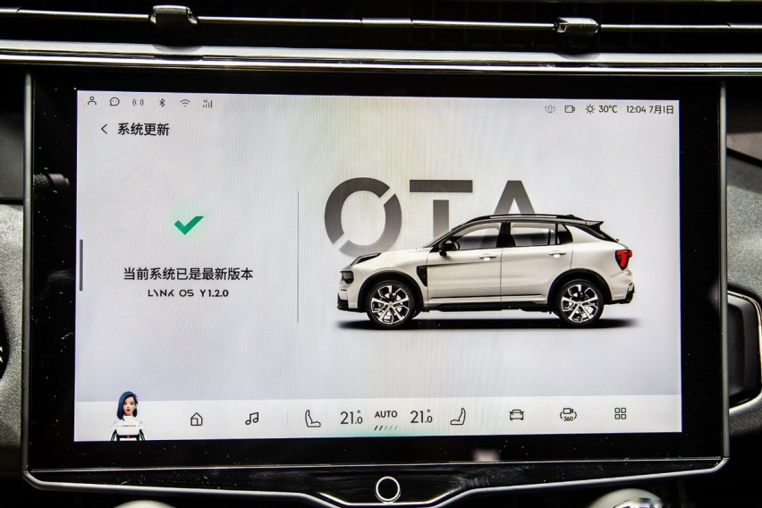

“能通过 FOTA 持续更新,让动力总成和车辆一起成长”也是 E-Motive 的卖点之一。当然这跟硬件本身关系倒不大,主要得益于领克 01 EM-F 对电子系统的大幅改进,原先的分散式 ECU,被车身、动力总成、智能座舱和智能驾驶四个域控制器取代了。车内数据的传输通过车载以太网和 FlexRay 等渠道完成,带宽更高,也就允许车辆处理和传输更多数据。这种集中式的电子架构,从硬件上定义了智能汽车。

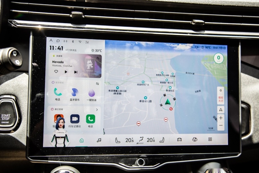

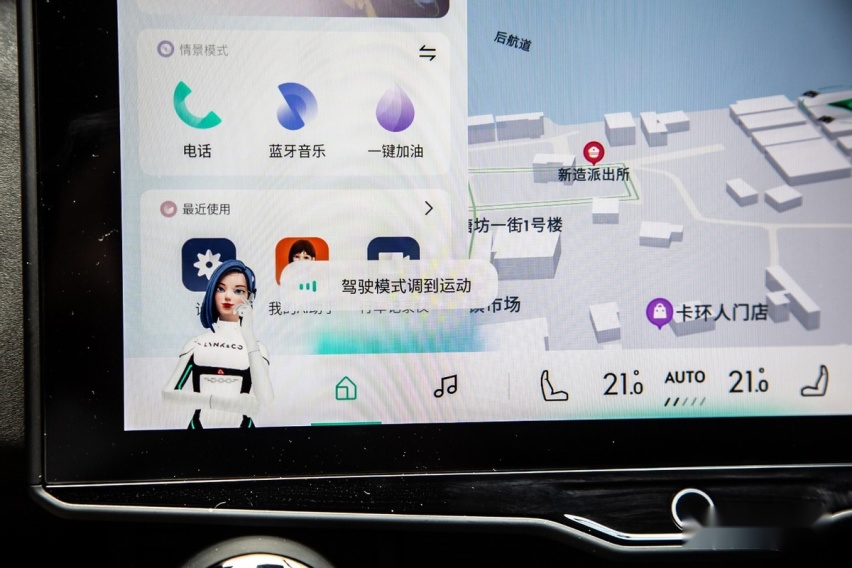

然而眼下我们感知最强的,还是智能驾驶和智能座舱两块。领克 01 EM-F 智能座舱域的处理器是高通骁龙 8155,车机运行的领克 LYNK OS 操作系统则是领克与百度、亿咖通等合作伙伴联合开发而来。目前的交互手段有触控、实体按键和语音操作。

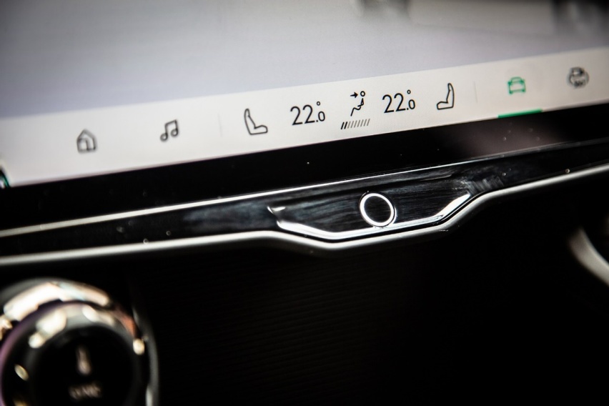

LYNK OS 的 UI 设计理念与很多新势力造车企业类似,底边栏常用功能+空调菜单,主页面左侧显示常用功能卡片,右侧则始终显示地图。屏幕正下方还有一个实体 HOME 键,无论在哪里都能一键切回。内饰设计师还为空调的常用功能设计了实体旋钮+按键的组合,每个功能基本都有最趁手的操作模式。
其中最让我印象深刻的是语音输入。这套有百度加持的语音助理,唤醒和解读指令的速度比很多新势力车企的产品还要快。但很可惜,目前一些深层的功能还没给它开放操作权限,在我要它改变驾驶模式或打开尾门的时候,它能识别我的意图,但只能告诉我不能完成操作。

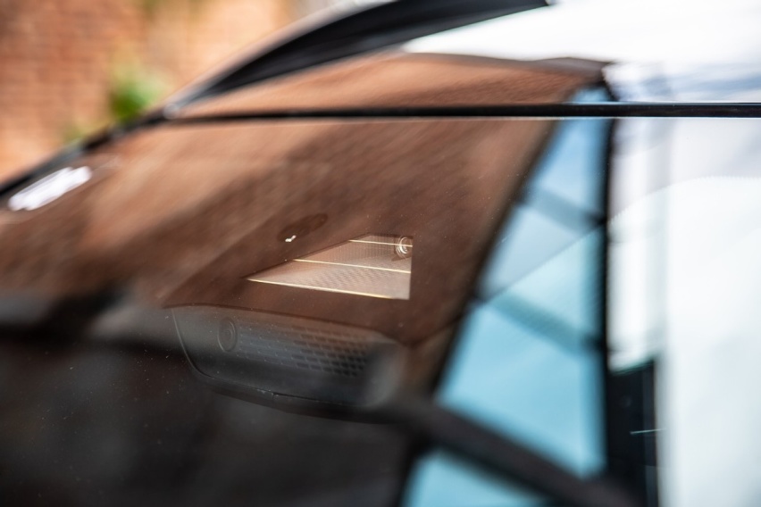

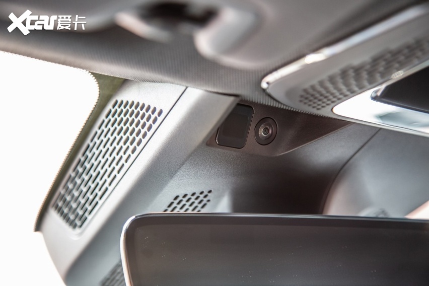

在中央后视镜位置,你会找到由一个小型毫米波雷达和车内摄像头组成的车内感知组件。目前它只提供人员、宠物遗留警示功能,但有了视觉和几何感知能力,有理由相信领克有一天会推送手势识别能力。目前车上的手势操作,仅限于三指滑屏将导航画面共享给仪表盘。

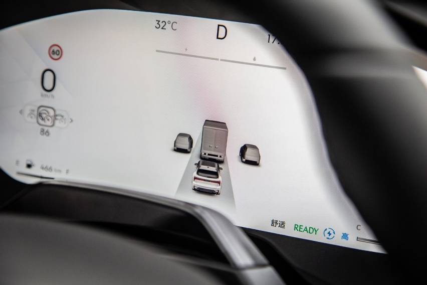

作为高速导航辅助驾驶的预演,我体验了一下领克 01 EM-F 的高速打灯自动变道功能——字面意义的高速,它只有在高精地图指示的高速公路上才能启用该功能。领克 01 EM-F 的打灯自动变道相当果断,但如果后方有来车,或者系统识别到前方的实线,系统还会帮你回到原车道上。从可视化界面能看出,这套系统目前只能识别各类机动车、非机动车和行人,我期待在这个界面看到锥桶、地面标线和红绿灯的一天。
