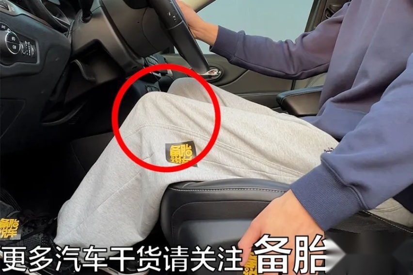

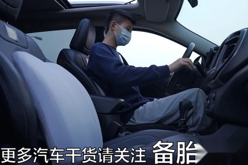

  • 调整座椅前后位置

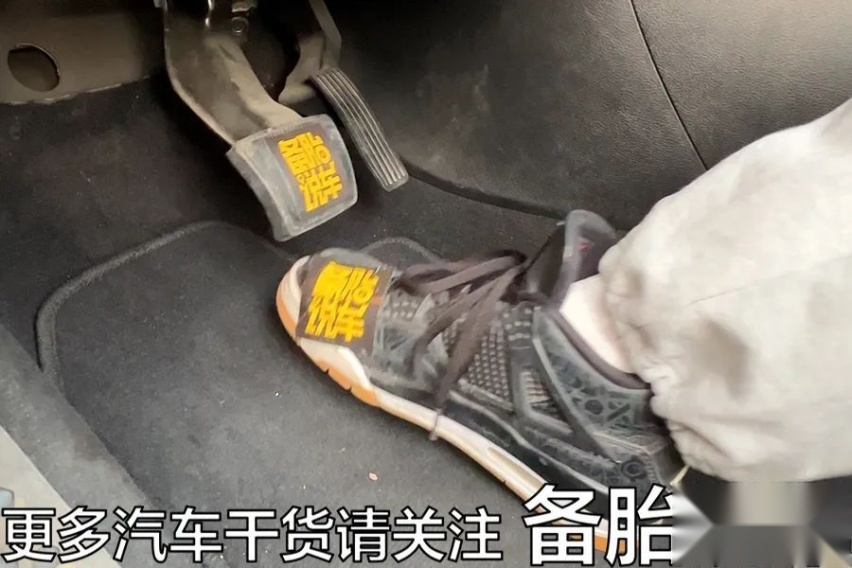

先来讲第1步:调整座椅的前后位置。上车入座之后,把屁股往后面这么一移,直接贴近座椅的靠背,然后再开始来调整座椅。
调到把油门或者刹车踩到底之后,腿不会伸的太直,膝关节处有一点点轻微的弯度就可以了。
学会调节汽车座椅,是一个司机成熟的标志
如果说要伸的笔直的才能踩到刹车踏板的话,情况一紧急,有可能踩不到、踩不到位、踩不动,稍微弯曲一点,要留点余量的。
学会调节汽车座椅,是一个司机成熟的标志

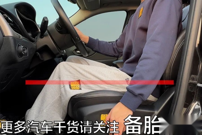

  • 调整座椅的高低
第2步是:调座椅的高低。
调到臀部和膝盖弯曲的位置大致在同一个水平线上就可以了,膝弯位置不要比臀部高太多,这样的话人体重心就不会往后靠,腰部的压力就不会太重。

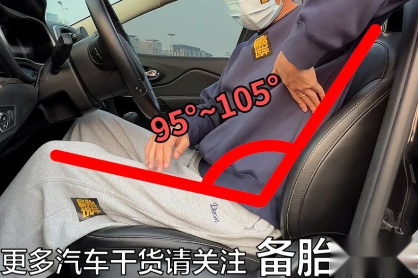

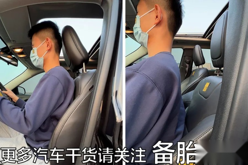

  • 调整背靠角度
相对比较理想的角度应该是人体躯干和大腿成95°到105°之间,这个角度我们坐上去是稍微有点往后倾斜的。
学会调节汽车座椅,是一个司机成熟的标志
我们的肩膀、肩胛骨自然的和椅背接触,其实不是凌空的,是靠在那边的,背部的重量也可以得到比较均匀的支撑。
如果椅背过于直的话,重量全部都压在腰上面了,肩膀上又没有受力。如果又太靠后,背部的上半部分悬空了,凌空坐在上面得不到支撑,也等于说是没有靠。
学会调节汽车座椅,是一个司机成熟的标志

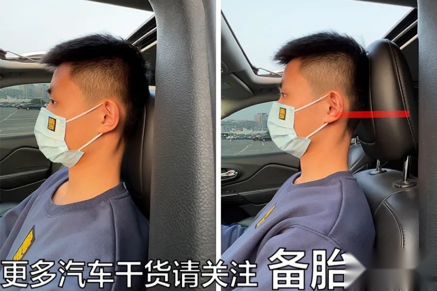

  • 调整头枕的位置
接着往下来,看看头枕。
头枕不是垫在脖子上面的,它不是颈枕,是要保证后脑勺真的是头能够枕在头枕的中间的位置。
这样不光能够枕住头部来分担重量,还能够避免追尾事故中的扭伤脖子。
学会调节汽车座椅,是一个司机成熟的标志
调完之后坐上去,就是比较适合驾驶又不伤身体的坐姿了。

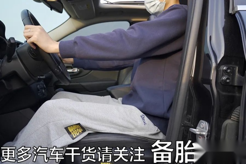

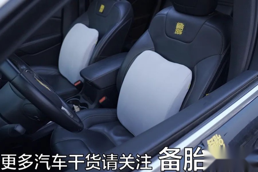

建议使用腰靠来减轻腰部负担
有的朋友坐上去之后,腰部空荡荡,习惯使然,比较难保持背部比较直立的开车。这种情况下,我就推荐各位朋友可以另外准备一个腰靠了。
学会调节汽车座椅,是一个司机成熟的标志
孟祥杰等人在期刊《汽车工程》上面发了1篇论文,《腰靠支撑对驾驶人腰部负载影响的研究》,上面做了个实验。
结果是这样:在腰部放置一个4cm突出量的腰靠,可以使驾驶人腰部的椎间关节力平均下降8%,肌肉负载平均下降15%。
说人话就是:合理的使用一个好的、靠谱或者说专用的腰靠,来改变你的坐姿、脊柱的姿态,它能够减小腰部肌肉的负载和腰椎关节力的效果。
