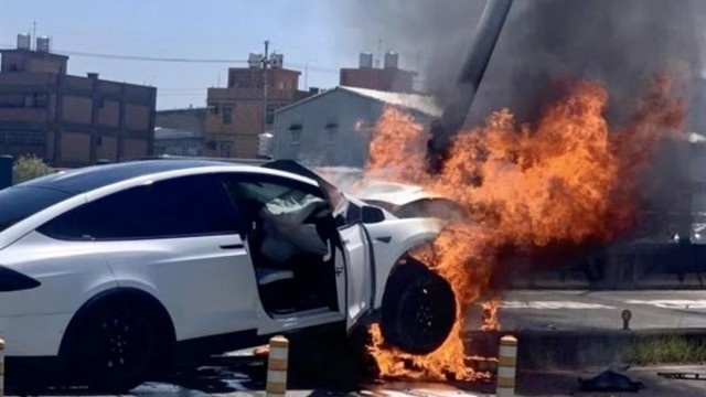

林志颖驾驶特斯拉撞上桥墩后,车辆起火燃烧,根据网上曝光的现场图片来看,车和人都伤得挺重的,这种没有和他人发生事故,纯粹是自己单方面事故的情况,造成事故的成因就不那么复杂了,车辆无故发生事故的概率不大(特斯拉最近比较消停了),主要就是驾驶员自己的问题了。

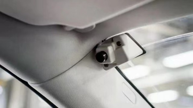

你会看到车辆的仪表盘部分或者是在中控屏的上部,还有可能在车内后视镜的部分,有摄像头、红外传感器等监测设备,这些一般来说都是非接触式的,无需人为进行干预。

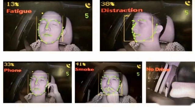

非接触式监测又可以细分为基于计算机视觉的监测方式和基于人车交互特性的监测方式,当计算机视觉作用于驾驶员时,一般在前挡风玻璃之后会放置若干摄像头,实时拍摄驾驶员的头部。通过拍摄画面可以分析驾驶员的眨眼频率、眼睑闭合度、眼球跟踪、瞳孔反应、点头、打哈欠等动作,从而判断驾驶员是否疲劳,或者注意力的集中程度。
大家随着下面这段思考一下,开车感到疲劳、困倦时,是不是会出现以下表现:驾驶员疲劳时眨眼频率一般会降低;在疲劳时眼睑闭合时间通常会增加;不经常正视前方,不主动检查后视镜和侧视镜;驾驶员疲劳时瞳孔对光线变化的反应会变慢;驾驶员打瞌睡时头通常会垂得更低,点头动作会增多。
而监测摄像头就是通过观察这些细节,来判定驾驶者的疲劳程度。这种技术在最早在丰田和雷克萨斯的2006-2010年间的几种车型中得到应用。

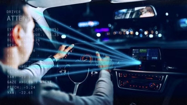

大家应该有体会,你发呆的时候,眼睛是睁开的,但是眼前的画面在你的大脑中几乎没有被处理,所以对于只监测面部和眼部的驾驶员监测设备来说,局限性还有很多,所以就还需要引入其他设备。
