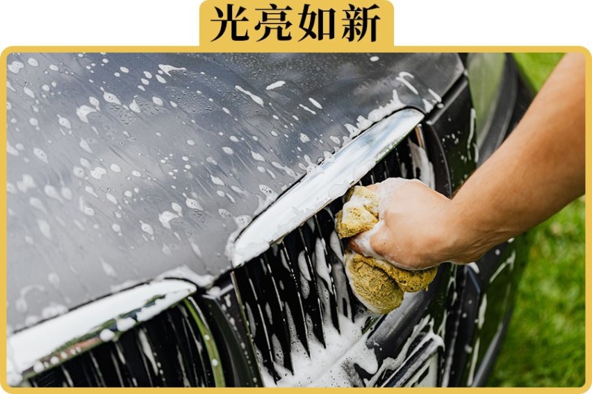

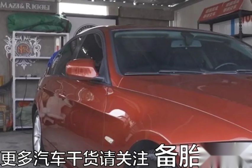

全车清洗要彻底
车贩子之所以能把二手车翻的跟新车一样,一方面他真的是洗的挺彻底的,另一方面就是他会对车子进行美容的。

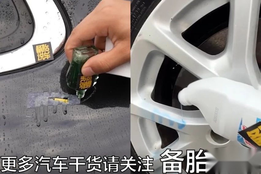

首先就是对车子进行一个全车内外的清洗,里面的门道没那么复杂的,关键就是在于“细”,轮毂、窗缝、内饰,都仔仔细细地搞干净。
有留胶的地方试试风油精,轮毂有铁锈的地方试试洁厕灵,都是比较好用、比较便宜的土办法。

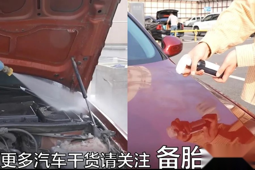

除了这些直接能看到的部分之外,发动机舱、油箱盖等等这些地方,都可以进行一下清洗,一整套下来,已经是清洗的比较彻底了。

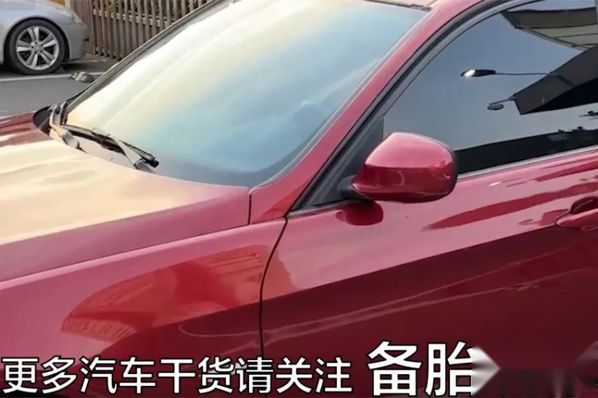

车子想看起来新,还得做漆面美容
车贩子为了性价比,会选择自己镀膜
洗完之后,看着就干净了不少了,但还没有达到车贩子那种「不灵不灵」的效果,是不是?因为还有一个很重要的步骤还没干:对车漆进行一个美容。
洗完脸,有些女生不是还要敷个面膜,涂个东西?让皮肤水灵灵的。
这样的车子看着新,不就卖的价格更高?高出来的价格买点汽车美容产品,肯定是绰绰有余。
车漆美容的项目相对多了,抛光、打蜡、镀膜、镀晶,便宜的几百块钱,贵的几千块钱,上万的也不是没有。
车贩子聪明的,从来不做亏本的买卖的,对不对?什么性价比高来什么,像他们一般都是用镀膜剂来给自己的车子镀膜的。

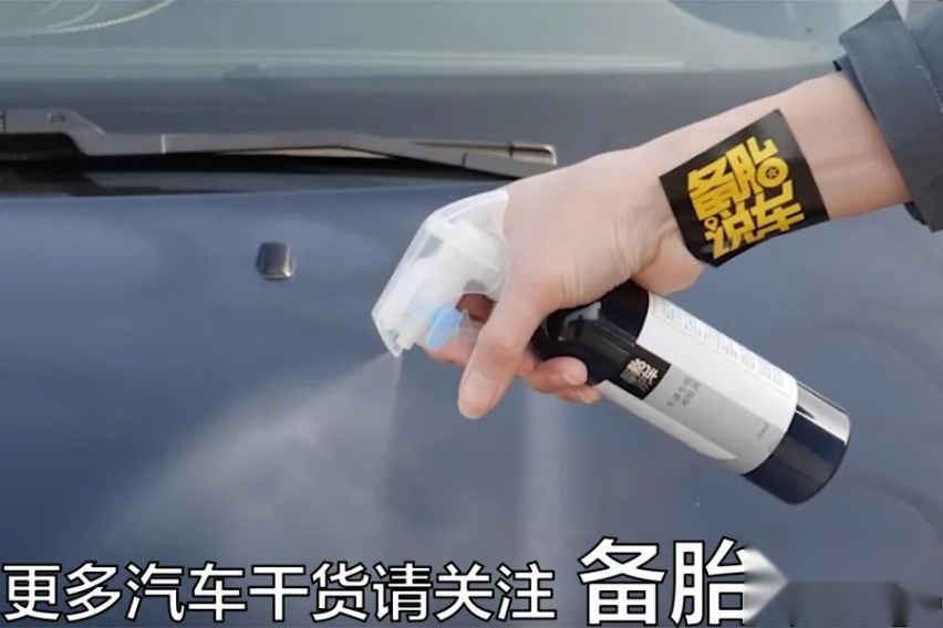

像这样的一瓶镀膜剂,几十块钱,能镀好几台车子了,而且操作起来,也是比较简单。
自己镀膜也可以让车子保持光亮如新

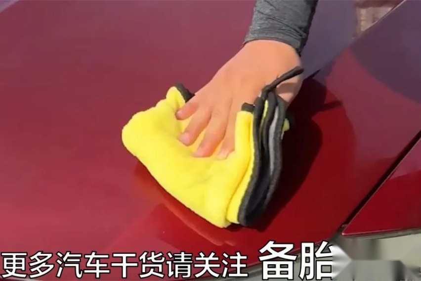

只要把镀膜剂均匀的喷在车漆上面,等个3、5分钟,让它形成膜了,再拿干毛巾擦匀、擦亮就可以了。对,整个过程就完成了。
不简单,车商几十台车子弄得完吗?今天别下班了。

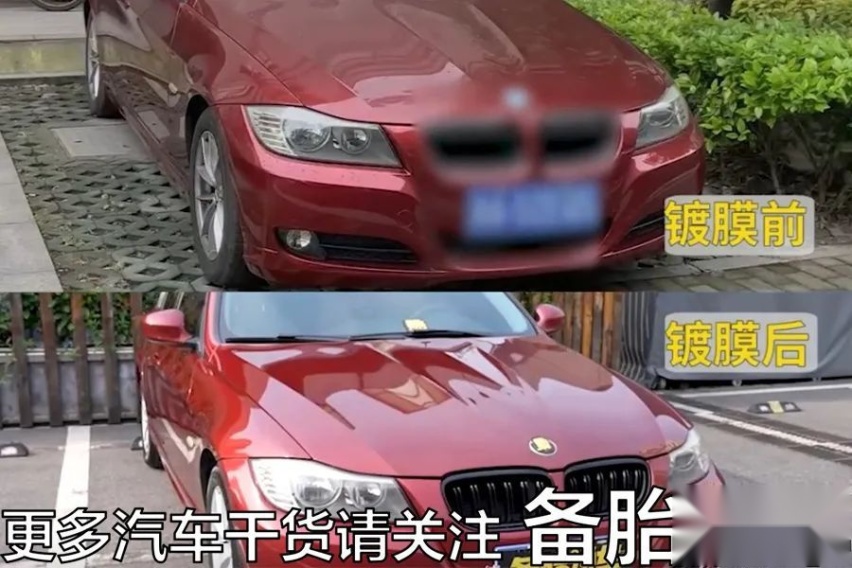

可以看到车子镀完膜之后,车漆非常的光亮,看着和新的一样。

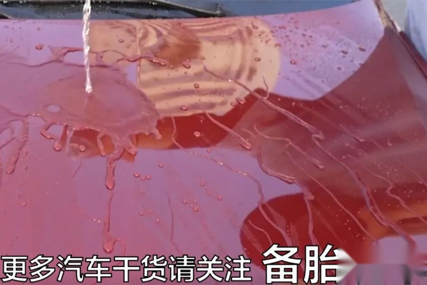

泼点水在上面,水珠就像在荷叶一样,滑落下来了。不要说在荷叶好看的,脏水、脏东西就不容易留在上面了,也是个保护美容,对不对?
镀膜效果也算是比较明显,整个翻新完成之后,车子看起来,心情都更舒服了,当然他们是要卖掉。
如果朋友们想让自己的车子看起来更新一点、亮一点的话,可以自己动手试试看。不管什么品牌的镀膜剂,都可以按照前面视频上的方法来进行操作的。
