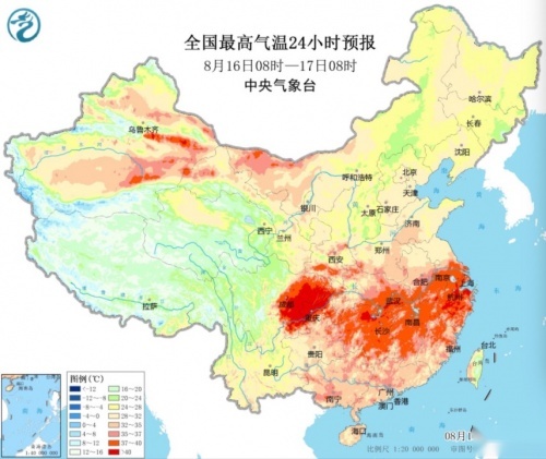

今年夏天,全国多地持续出现40℃以上高温天气,很多地区温度已突破历史极值,高温红色预警遍地开花。持续高温不仅对户外作业、日常活动等带来较大“烤验”,对大家每天都要骑行的小电驴影响也不小!
持续性的极端高温天气,对电动车锂电池是一个挑战,如果使用不当,或者选购了品质不过关的产品,有可能造成电池故障、损害电池性能、减少电池寿命等等问题。面对这场旷日持久的“高温大考”,如何写好“锂电池保卫战”的满意“答卷”,作为“电动车锂电池全球领导者”的星恒毫无疑问最有发言权。一起来看看星恒对于守护电动车锂电池安全的几个小贴士吧!

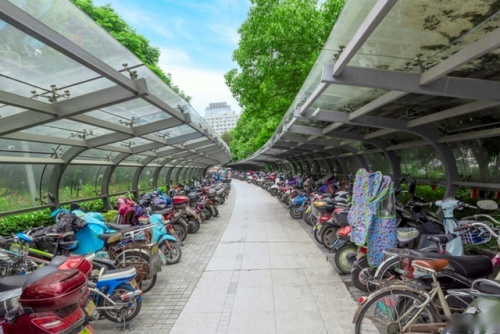

小贴士1:避免高温暴晒
高温暴晒是加快车辆老化、影响电池寿命的重要因素。夏季的高温本身就会让电池温度处于偏高状态,长期高温暴晒不仅会影响电池使用寿命和续航里程,严重者甚至会引发安全事故。因此,高温天气下,电动车尽量避免太阳直射,最好是停到阴凉通风的地方。

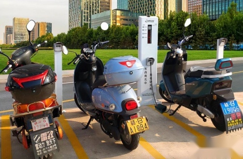

小贴士2:避免高温充电
很多人都习惯晚上回家后第一时间就给电动车充电,其实这是一种坏习惯。尤其是夏天,刚结束工作状态的电池温度本来就比较高,此时如果直接充电,将会有损电池寿命,安全隐患也会大大增加。所以高温天气要尽量避免行驶后立即充电,最好先放置半小时左右,待电池表面和内部都冷却后再充电。另外,可尽量选择晚上充电,这个时候温度相对比较低,更适宜锂电池充电。

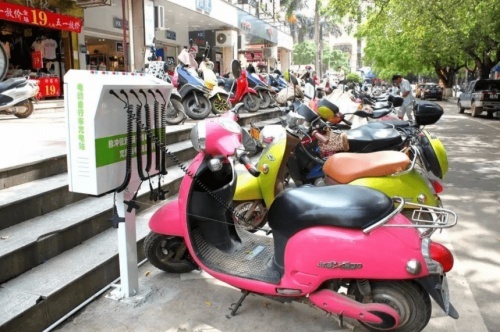

小贴士3:避免过充
夏天电池的充放电效率本身就比较快,如果想让电池用得时间更长,千万不要偷懒一充就是整晚。在高温天气下,给电动车充电时间不宜超过六小时。同时,在充电器的选择上,千万不要随便拿个充电器就来用,务必使用锂电专用充电器。

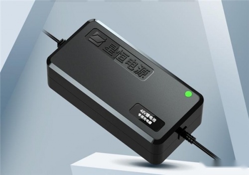

充电器安全:星恒监制的专用充电器,支持智能握手协议,可以有效地防止打火和外部短路的意外发生;并具有材质耐高温、结构散热快等优势,当然,即便如此也尽量不要在阳光直射下进行充电。
