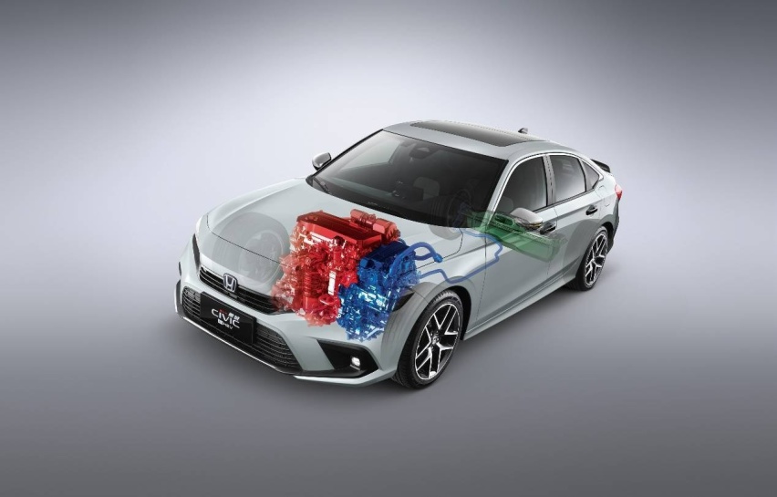

作为回应,本田也于今日在成都发布了第四代i-MMD混动系统,并赋予混动品牌e:HEV一个全新的中文名「强电智混」。另外,作为国内首款搭载第四代i-MMD双电机混合动力系统的车型,东风Honda也于今日在成都开启了第十一代思域e:HEV试驾会。

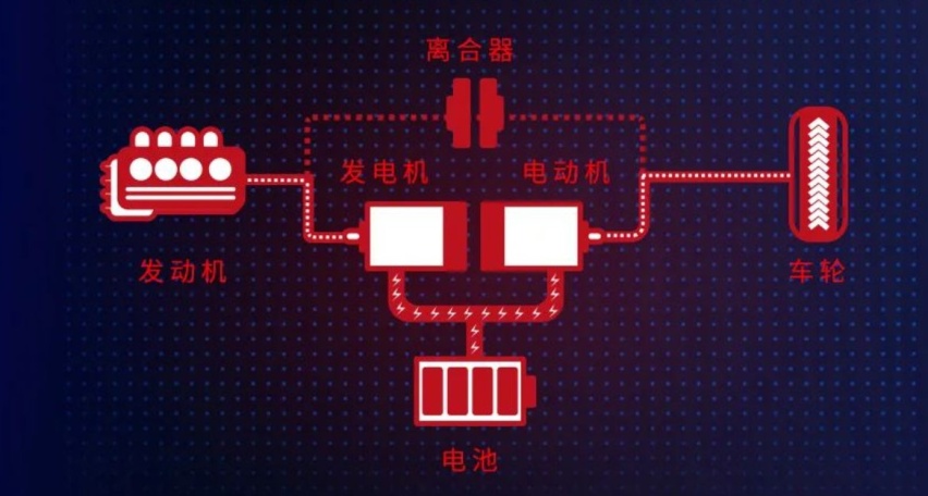

正如本田赋予混动品牌e:HEV的中文名「强电智混」那般,第四代i-MMD延续了上代混动系统的技术特性,坚持以高扭矩电机驱动为主,为用户带来强劲动力输出体验;支持“纯电驱动”“混动驱动”“发动机驱动”三种工况的智能切换,进而实现更佳的燃油经济性。

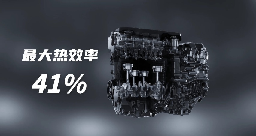

具体来说,相比于第三代i-MMD混动系统,第四代i-MMD所搭载的2.0L阿特金森循环发动机,由此前的电喷技术升级为缸内直喷(Di),发动机热效率提升至41%(上代发动机为40.6%),与此同时,发动机的空燃比范围也进一步扩大。
众所周知,更高的发动机热效率意味着动力输出、燃油经济性与排放的提升,尽管新一代发动机的热效率仅有0.4%的提升,但41%的热效率表现也已经是行业顶流。
除此之外,本田还通过改良发动机材料,提升曲轴刚性以及增加2次平衡器的方式,进一步强化了这台2.0L Di发动机的静谧性表现,结合第四代i-MMD车型以电驱为主的技术特性,使得整车的NVH水平更进一步,进而为用户带来更安静舒适的出行体验。
至于第四代i-MMD所支持的多工况工作模式,即“纯电驱动”“混动驱动”“发动机驱动”这三种工况,因为与第三代i-MMD保持一致,同时也有很多同行进行过详细解读,笔者在这里就不再过多赘述,所以只做一个简单的总结。

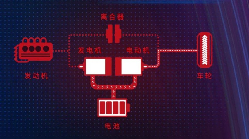

纯电驱动模式,顾名思义由电池供电的纯电动驾驶模式,即在车辆起步以及中低速巡航工况下,仅以电动机来驱动,这时候车辆的驾驶体验便犹如纯电车一般,加速平顺且静谧,适用于普通消费者大多数的用车场景。
混动驱动模式,该模式下由发动机发电,直接为电动机供电驱动车轮,这时最大功率135kW,峰值扭矩为315N·m的高扭矩电机将为用户带来畅快的推背感。所以毫无疑问,混动驱动模式更多适用于用户执行超车操作等高负载急加速的工况。

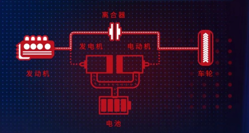

发动机驱动模式,也就是由系统中的阿特金森循环发动机直接驱动车轮,通常适用于高速巡航的相对低负载工况,因为这时正处于发动机的最高效做工状态,同时还避免了能量二次传递造成的损耗。
