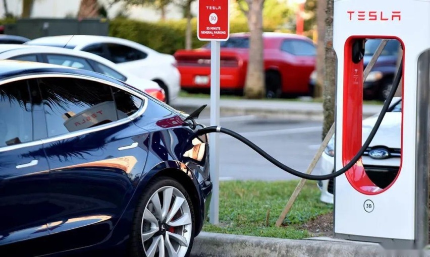

众所周知,P=UI(功率=电压×电流),要想提高充电功率,提高充电电压和充电电流就可以了。单独提升一项或者同时提升都能达到目的,比如特斯拉就比较热衷于提升电流,它的V3超充桩最大充电功率仅250KW,但最大充电电流可达631A,而保时捷的超充桩最大充电功率能达到350kW,比特斯拉高得多,但最大充电电流也就500A。

纯电动车同样如此,目前市面上大部分电动车都是400V平台的,包括特斯拉也是,它的V3超充桩上文说了最大输出功率250kW,最大充电电流631A,可以算出最大充电电压就差不多是400V,这也是为什么它提升充电功率只能提高电流,因为车辆本身的硬件水平限制了最高电压。

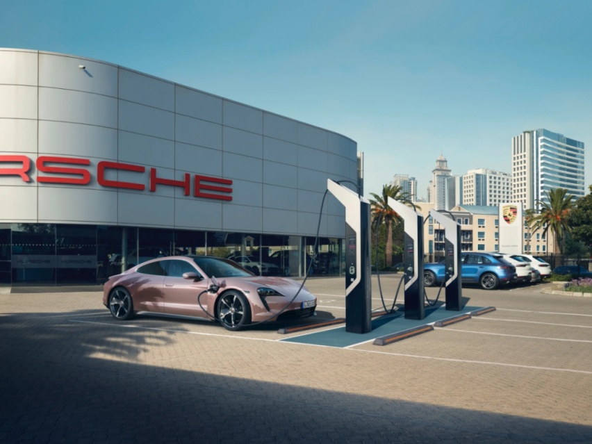

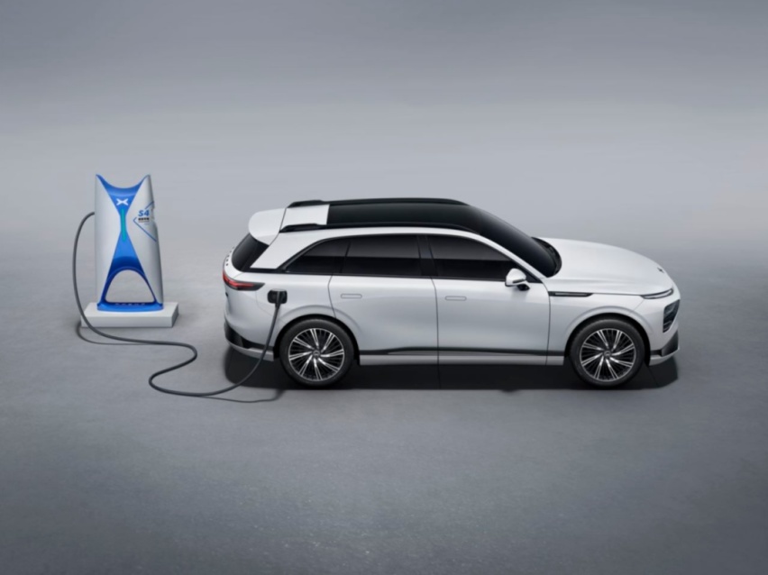

所以要想提高充电功率,车辆的硬件也必须同步升级才行。因此,保时捷Taycan在业内率先使用了800V平台,小鹏G9则是国内首款量产800V平台车型。这就是为什么保时捷的超充桩最大电流500A,但最大充电功率却能达到350kW的原因,它的充电电压已经达到了700V。而小鹏的S4超充桩最大输出功率能达到480kW,最大输出电流能达到670A,可以算出最大输出电压能达到716V。800V平台的小鹏G9插上S4超充桩,自然能实现最佳充电水平。

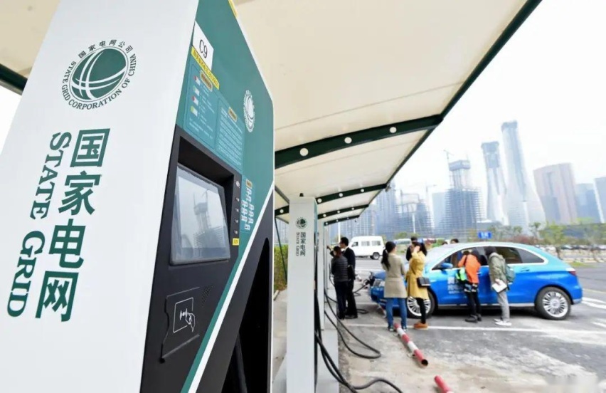

不过正因为大多数电车都是400V平台的,所以大多数第三方充电桩也就最高输出400V的电压,再加上国标限制了第三方充电桩电流最大只能250A,因此最大输出功率就仅有100kW。即便有的快充桩最大能达到700V/250A,最大输出功率也就175kW。

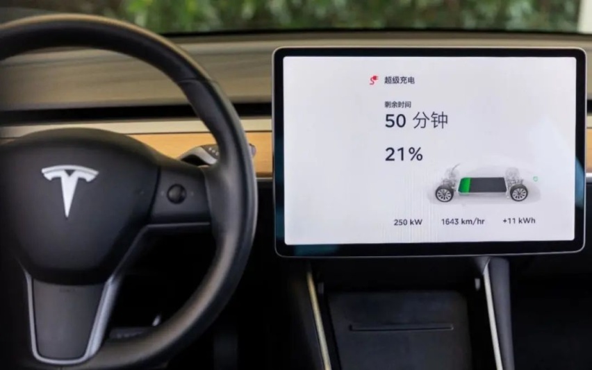

上文说了,市面上大部分电车最大充电功率也就100kW,充电5分钟只能增加50~60km续航,电量从30%-80%需要35分钟以上。即便是400V平台里充电最快的特斯拉,最大充电功率也就250kW,比小鹏G9的3C版都还稍逊色一些,更不用说4C版车型。由此可见,即便是3C版的小鹏G9,已经领先领先绝大部分在售电车,4C版的小鹏G9就更是一骑绝尘了。
