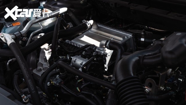

这次在新欧蓝德上用的1.5T发动机,设计上是基于三菱自有的4A9发动机改进而来。升级之后的4B40系列发动机的第一款机型就是4B40的1.5T发动机。而搭载该发动机的第一款车型是Eclipse Cross,国内市场的三菱奕歌。
先来说一下发动机技术特点:
1、采用了双喷射系统,进气歧管、气缸盖侧面都布置了4个汽油喷嘴;
2、发动机气缸缸径和活塞行程均没有改变,仍为75mm和84.8mm;
3、压缩比也没有做出改变,仍然是10.0:1;
4、加入48V轻混系统,让最大功率提升到158kW、最大扭矩提升到280牛·米。
这台发动机最大的技术特征,是采用双喷射系统。进气歧管上的低压喷嘴,喷射压力为4.5bar;位于气缸盖侧面的是高压喷嘴,喷射压力为200bar。高压直喷这套技术,能更精准的控制混合气油气比例,让发动机在中高转速区间获得更好的动力表现;但是,在直喷燃油喷雾进入气缸蒸发过程中会吸热,所以在发动机冷机或者低负荷工况下,燃烧不充分的时候很容易产生积碳,这也是它的一个弊端。
发动机核心技术没有做出太多调整,其实这种活塞行程大于气缸缸径的设计,侧重点哈爱是在发动机低扭输出以及追求更高的热效率。而这款发动机的动力输出目前属于主流水平,甚至高于某些主流1.5T发动机的表现,而且还可以加92号汽油。

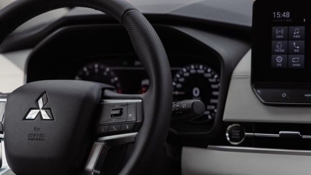

车内的变化也是焕然一新的,整体用料很足,大面积皮质面料包裹中控、门板、座椅等部位,还有菱形纹工艺的加入(往往都是提升视觉豪华感,但这次弄得挺好),用料和做工都属于这个级别的中上水平。

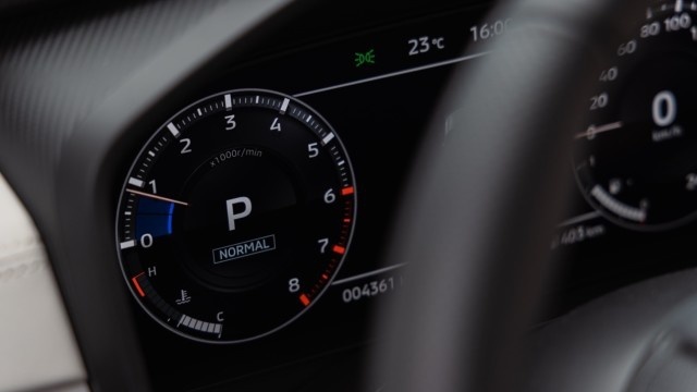

新车用上了流行的12.3英寸全液晶仪表盘,UI简洁、内容信息丰富且有不同的主题样式切换,实际体验下来使用感受中上等字体大小合适,可读性也不错。另外匹配的一块液晶屏幕是10.25英寸中控屏,但只是提供了蓝牙、收音机等基础功能,倒是可以使用CarPlay、CarLife等手机互联功能。
