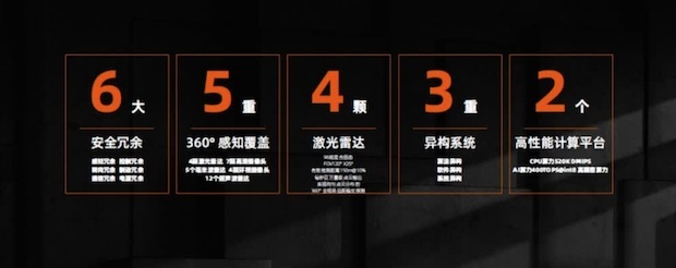

官方表示,沙龙汽车首款力作机甲龙拥有6大安全冗余、5重360°感知、4颗激光雷达、双高性能智能驾驶计算平台等智能硬件架构优势。
一、首搭4颗激光雷达
在感知硬件层面,机甲龙拥有4颗激光雷达、7颗高清摄像头、5颗毫米波雷达、4颗高清环视摄像头、12颗超声波传感器。
目前,蔚来ET7用1个,小鹏P5用2个,极狐Hi版和阿维塔11用3个,机甲龙搭载了四个。这里需要说明的是,机甲龙使用的是4颗华为96线混合固态激光雷达方案,不是摩卡DHT- PHEV使用的那套速腾聚创的2颗125线的方案。

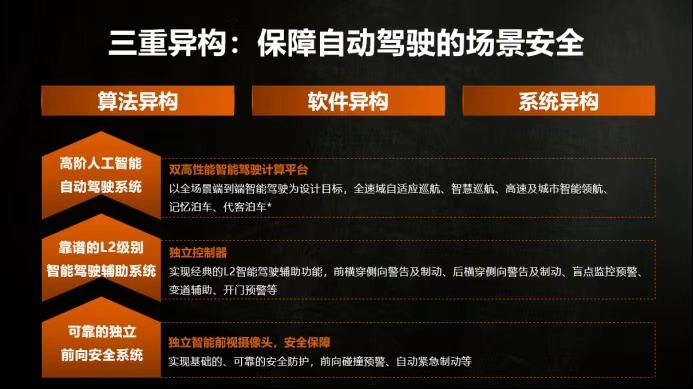

为了解决智能驾驶安全问题,沙龙提出了非常独到解决方案:“三重异构”。
沙龙官方将机甲龙使用的智能驾驶系统称为“最复杂的系统”,以此来做到智能驾驶面对不同环境的最佳方案。
“三重异构”,其意思是指,“算法异构、系统异构、软件异构”。
杨继峰表示:“这样可以做到感知原始数据同源,但是本质是相互独立的驾驶系统。”
或许听起来很难理解,笔者接下来给大家分析,机甲龙为什么要做三重异构,以及这么做的好处是什么。
1、传统ADAS的优缺点在哪
ADAS,也就是辅助驾驶系统,ADAS通常指的L1和L2级别的功能。
对于ADAS的优势,杨继峰表示:首先是清晰的设计运行条件和明确的驾驶策略,以及功能失效的场景和形式基本上是可解释的,但是它的缺点是非常机械,比较不智能。
目前,业界将ADAS的技术定义为knowledge-based(基于知识的)。
显然,一般ADAS由于不够拟人,使得用户体验还有可提升空间。所以,基于ADAS,各个厂家开发出了具有拟人能力的智能辅助驾驶,例如小鹏的NGP、特斯拉FSD、蔚来的NAD等等。这是跟knowledge-based不同的软件定义,叫做date-based(基于数据的)
2、date-based优势在哪
data-based的开发模式,目标是解决今天的所谓L2.99,或者端到端智能驾驶辅助系统的设计。
杨继峰认为,date-based很难像ADAS这样,通过非常清晰的设计运行条件(ODC)和明确的最小风险状态(MRC)及最小风险操作(MRM)来定义。
目前,data-based的安全标准,只能说基于今天的数据集和场景库能够达到的水平是优秀的。
所以,knowledge-based和data-based并没有孰优孰劣,沙龙的智驾系统策略希望两全其美。
而沙龙的三重异构通过算法异构、系统异构、软件异构,实现knowledge-based和data-based的结合。
也就是说,高阶自动驾驶:华为双 MDC 610 计算平台+Momenta 算法软件方案;L2 级智能驾驶系统:博世毫米波雷达方案;前向安全系统(AEB、FCW、LKA):IFC 方案(智能前视摄像头)。
那机甲龙是如何通过三重异构实现方案转换的?
杨继峰表示:“在智能巡航的功能在开启的过程中,车辆的感知信息会发给华为的高性能计算平台,用来进行数据驱动的AI的感知计算和路径规划。但与此同时车辆的感知信息也会发给独立的侧向安全系统和独立的前视安全系统,用更为传统的感知特征提取方法和基于规则的路径规划方法进行计算。然后计算平台会综合两者的结果再来做“基于场景的仲裁。”

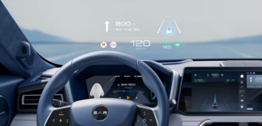

整个车内共有5块屏幕,其中主驾驶是10.25英寸交互屏,方向盘上双触控屏幕,其可以控制车辆辅助驾驶功能,此外还有一块27英寸4K高清一体屏,另外就是 25英寸W-HUD的使用,能够更有效地辅助驾驶员聚焦驾驶信息,保障驾驶的安全性。
