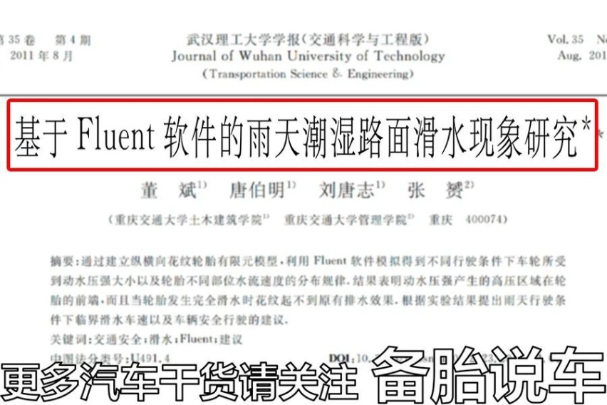

董斌等人在期刊《武汉理工大学学报(交通科学与工程版)》上发了篇论文,《基于Fluent软件的雨天潮湿路面滑水现象研究》。
里面做了个模拟分析:当轮胎花纹深度大于水膜厚度时,不容易出现滑水现象。
但是花纹深度小于或等于水膜厚度时,轮胎花纹就不能完全将积水排出去,轮胎的前端会产生“动水压强”,发生滑水现象。
就把它想象成在河边拿了个石头在水面上一扔,石头像打水漂一样,还弹两下,不是马上掉到水里面去的,就那个玩意儿,轮胎浮在水面上了,抓不住地了。
所以说,如果轮胎花纹快磨光了,下雨天不仅是刹不住那么简单,碰到路面积水稍微多一点的,有可能打滑、打转。
想象一下,1块湿的肥皂,扔在浴缸里的时候的样子,根本无能为力,打方向没有用的。

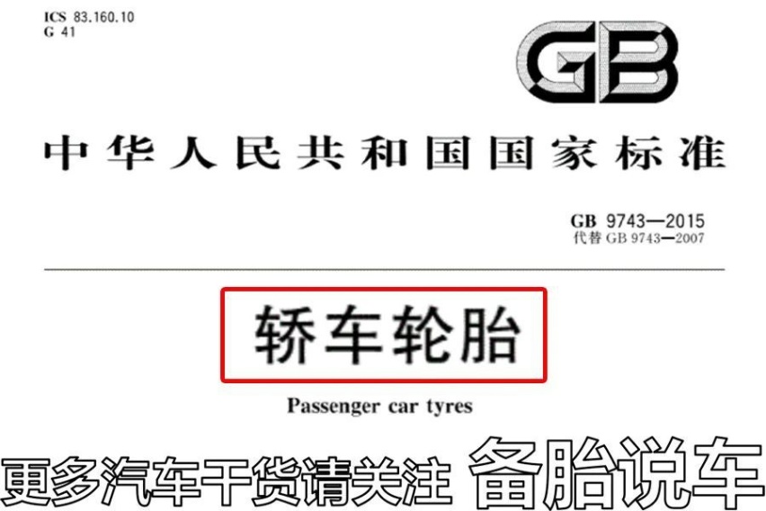

GB 9743-2015《轿车轮胎》上面是有要求的:每条轮胎至少有4个1.6mm的胎面磨耗标志。
1.6mm差不多就是1块钱硬币的厚度,花纹其实已经是比较浅了。所以说,一般轮胎厂家出于安全考虑,会让我们早点换的。
比如说马牌官网建议:夏季轮胎花纹深度小于3mm,冬季轮胎小于4mm,差不多就可以换了。

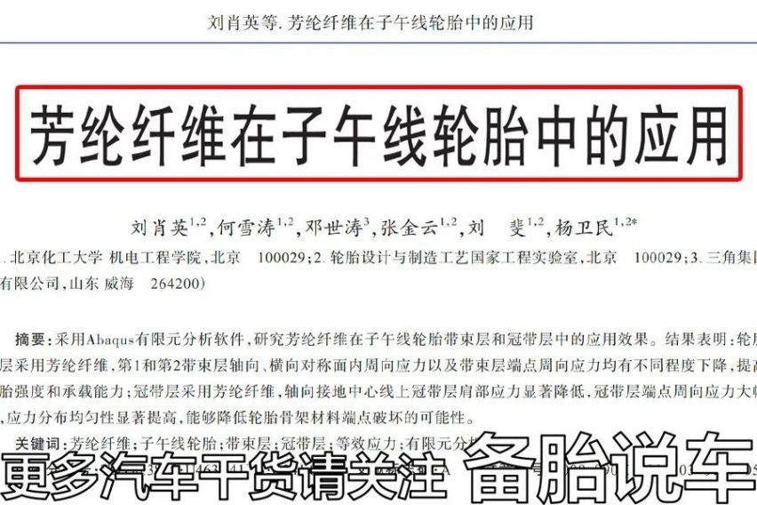

刘肖英等人在期刊《橡胶工业》上面发了篇论文,《芳纶纤维在子午线轮胎中的应用》。
上面这么讲:帘布层是用来保证轮胎强度、承受载荷以及保持轮胎稳定性的。就有点像我们的身体,是有个骨架的。
轮胎的胎冠,也就是轮胎和地面接触的部位,在帘布层外侧还有带束层、尼龙冠带层等等这种材料,包裹在一起的。
轮胎的侧面边上,就没有那么多结构了,相对就比较薄弱。所以说一旦侧面受损,就会比较危险了。

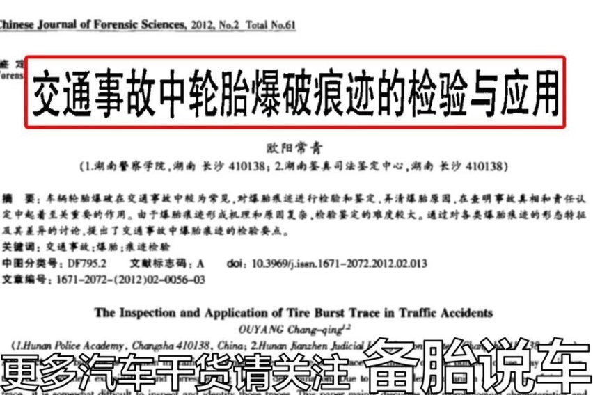

欧阳常青在期刊《中国司法鉴定》上发了一篇论文,《交通事故中轮胎爆破痕迹的检验与应用》。
里面分析了一些常见的爆胎事故,发现爆胎破口部位大多数都在胎肩、胎侧这些薄弱的位置。
所以说各位朋友如果发现轮胎侧面受损了,建议马上去店里处理,如果人家说要换个新的,换吧,什么都可以重来,自己不能重来。

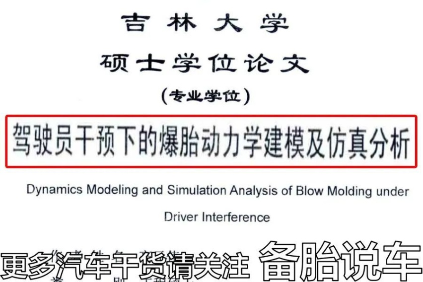

吉林大学高元伟有篇硕士论文,《驾驶员干预下的爆胎动力学建模及仿真分析》。
里面有个数据的:国内高速公路,70%的交通意外事故是由汽车爆胎引起的,并且由于驾驶员对爆胎没有准备和经验,很容易发生侧滑、甩尾、翻车的情况。
所以说即使轮胎用了7、8年,也确实没有出问题,还是建议尽快去换一下。

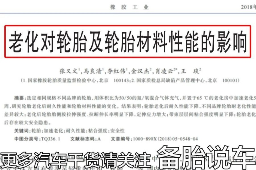

国家橡胶轮胎质量监督检验中心张又文等人在期刊《橡胶工业》上发了篇论文,《老化对轮胎及轮胎材料性能的影响》。
里面有个测试的:模拟老化5年的轮胎,内部的粘合强度也下降超过50%,轮胎侧面的拉伸强度,也下降了20%到30%。
数据也不用记的,反正就是老化的轮胎,有可能花纹看着挺深的,但是性能已经不太行了。

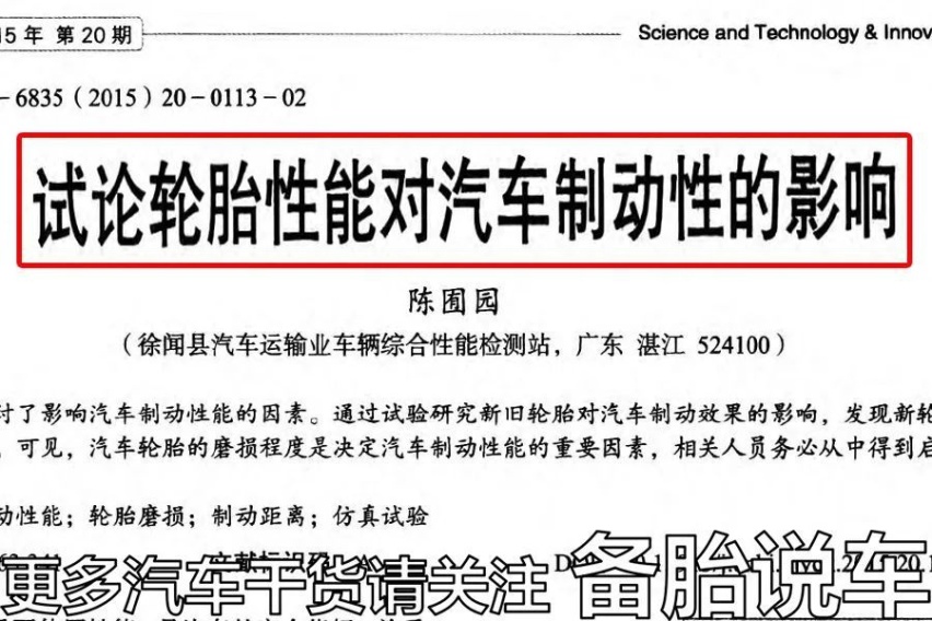

刹车距离来说好了,陈囿园在期刊《科技与创新》上面发了篇论文,《试论轮胎性能对汽车制动性的影响》。
里面讲到:老化后的轮胎由于轮胎材料性能下降,会延长3m以上的刹车距离。
实际开车的时候,可能就是红绿灯停车有点刹不住了、越线了;下雨天有点危险,原本能刹住的,追尾了。
不要小看3m,有些车子短一点的,1台车的距离也就是3m,长一点的就4m、5m,基本上是大半个车身了。
