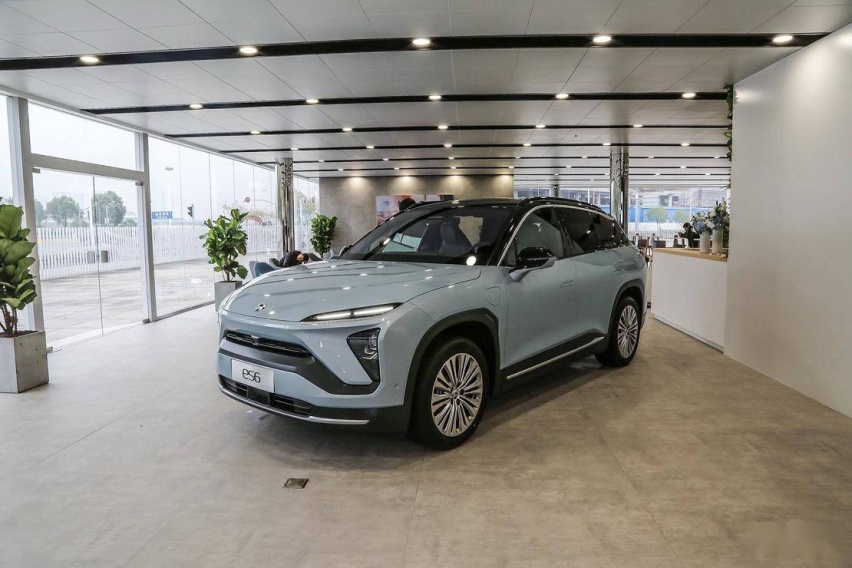

前几天无论在微博还是在各大汽车频道中都出现了这样的奕泽消息,消息的内容大概指的是蔚来 ES6 在做极限续航测试行驶到没电了之后车辆出现了隐藏式门把手不弹开的情况,最后需要蔚来服务到达县城后拆开底盘护板才把驾驶者解救了,而这则消息则是又一次的把蔚来推向了风口浪尖,微博下方的网友们也是议论纷纷。
174734njv3flhpo9tq73jj.jpg电动车没电真的会变成牢笼吗?
电车没电变牢笼?想什么呢?
在这件事当事人也在评论下方中表示“若人在车内的话大夏天会被憋死”,那到底电动车是不是真的这么可怕?在没电之后就会变成一个“牢笼”把人困在里面呢?
160017xtxuheeoxteeo6et.jpg蔚来 ES6 采用的是隐藏式感应门把手的设计
215445ugig5dz96e6812ne.jpg而蔚来的钥匙并没有结合机械钥匙设计
首先我们翻看一下此次测试,我们可以发现的就是此次测试并不是单纯的把车辆的电池耗光了,在他们等待拖车来救援的时候车辆是一直打开双闪灯,直到车辆的小电瓶也出现了亏电的情况。而蔚来 ES6 这款车采用的是隐藏式的门把手,在车辆小电瓶耗光电量的时候确实是会出现感应式隐藏门把手不弹出的,根据蔚来的说明书上显示在该状态下车辆需要通过机械钥匙来打开车门,而蔚来的钥匙设计又没有把机械钥匙和遥控钥匙融合在一起,恰巧测试者也没有把机械钥匙带在身上所以车辆就出现开不了门的现象。
WechatIMG29.jpeg蔚来说明书上有说明亏电如何开门
事情看到这里都是非常合理的一次测试流程,而有遥控钥匙忘带机械钥匙也并不奇怪,但是车辆是否真的会出现“憋死”人的情况呢?这时候我们就需要知道,虽然蔚来的感应式门把手没有弹出,但是所有电动车的车内车门开关都是采用机械式设计,在车内是完全可以打开车门的,在蔚来的说明书上也有强调过这一点,“在无法实现全车解锁,其与车门只能通过连续两次拉动门把手进行解锁并开门。”也就是说,一旦车辆没有了电量趴窝后,车辆并不会从内锁死成为一个牢笼,只要连续掰门把手是可以正常解锁开门下车的。而这也就是为什么在特斯拉 Model 3 上我们可以看到前排按钮式开门的同时也能在附近找到一个传统的机械式开门把手的原因。目的就是让车辆在彻底没电趴窝的时候能让车内成员离开车辆。

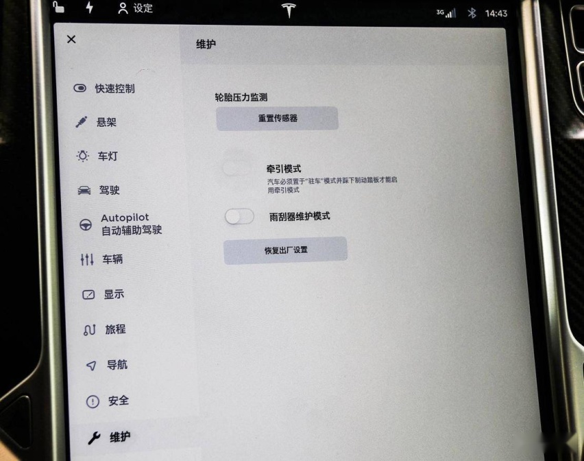

首先,我们在去年的冬季续航里面蔚来 ES8 也曾经开到车辆的小电瓶没电,然后车辆无法挂入空挡模式(蔚来家没有 N 挡),电子手刹锁紧无法在拖车上放下来。而荣威 MARVEL X 也出现了挂不上空挡的情况(MARVEL X 是电子档把无法挂挡)。除了电子档把无法挂挡外,车辆在接通充电桩够还出现了不能充电的情况。
000146ghjj59z692ucujbp.jpg蔚来在屏幕内有拖车模式
214858us6pnkfjykdnxehd.jpg特斯拉也同样有牵引模式
不能充电的情况在这次的夏季大横评中威马小电瓶没电之后也出现了,为什么会出现这种情况呢?首先我们要知道车辆充电和充电桩之间是有一个充电协议,在充电桩接入车辆的时候需要通过车身自身的小电瓶供电识别了这个协议后车辆才能开始充电,所以这也就是为什么电动车在小电瓶没电之后车辆充不进电的原因。
