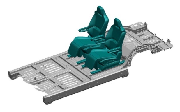

针对新能源车身结构中非常重要的电池部位,HiPhi X采用电池包-车身集成结构。得益于合理布置电池包与地板连接点位置,使车身与电池包的结构结合为一个整体,共同承受侧柱碰撞和座椅拉拽工况的载荷。同时,极大地降低了地板横梁高度,保证了车厢内的平整地板设计及第二排座椅滑动功能,让乘员舱和电池包都能获得更大的空间。
(HiPhi X采用平整地板设计,使得二排座椅具有超长滑轨,能实现长距离前后滑动)
