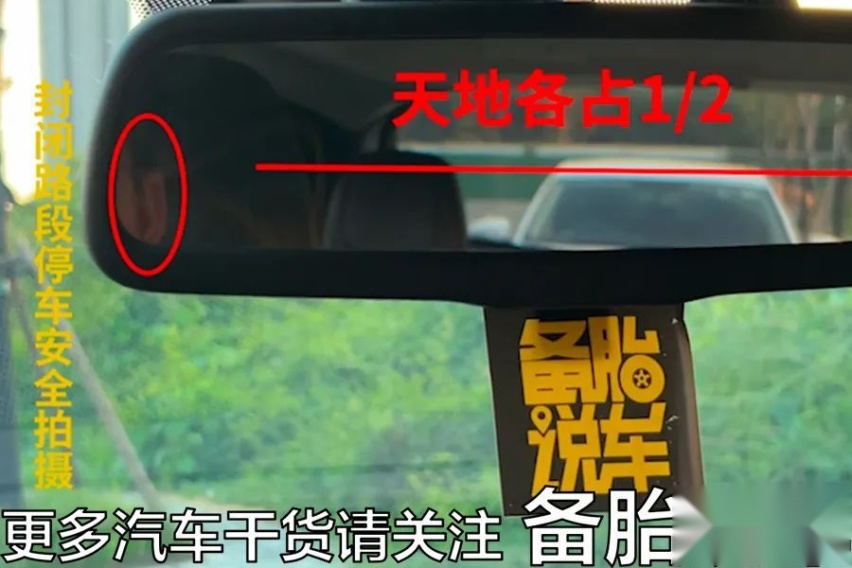

中央后视镜的高度要调到天地各占1/2,然后向左掰,保证自己放松坐着的时候或者正常开车的时候,右边的耳朵正好出现在镜面的最左侧。

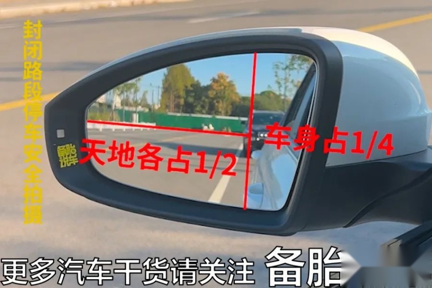

接着把左后视镜往外面调,让车身只占镜面的1/4,天地各占1/2的位置。

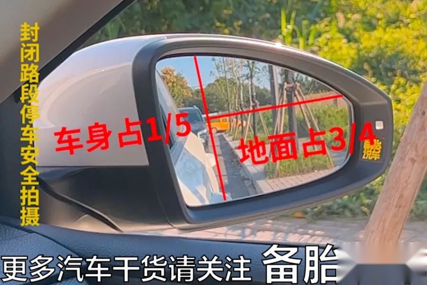

右后视镜离我们比较远,所以说调法跟左边有点区别的,车身要占1/5,地面部分占3/4,这样的话盲区会小一点。

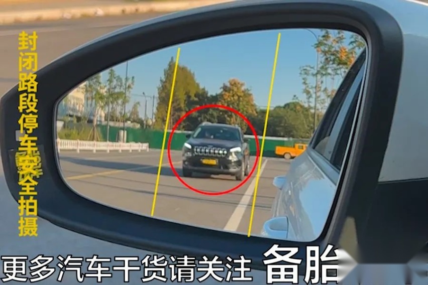

接下来我们模拟后车在左侧行驶的情况,这个时候应该看左后视镜。
像这样,镜子里面只看得到一个大灯的时候,量出来是1.7米,还没有一些车子的车头长,不推荐变道。
3分钟学会,用后视镜准确判断与后车之间的距离,新手也能安全变道

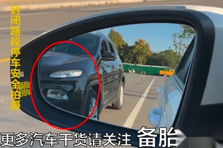

稍微往前面开一段,让后车出现在左后视镜中间靠外1/4,露出了完整的车头,距离是5.6米,不算很远,最好也不要变过去。
但如果说路上比较堵,速度也都非常慢,只有10~20km/h这样子,你可以提前3秒打灯,保证他能够注意到你之后再变道。

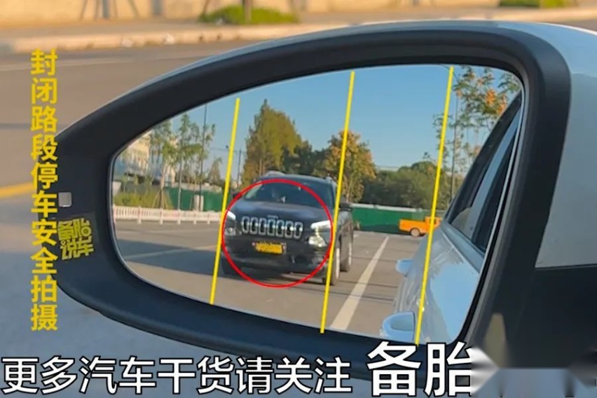

再继续往前面开,当后车出现在左后视镜正中间大概1/3的时候,两车的距离是10.2米。
在市区里面开的话,这个变道空间已经是比较充分了,可以放心的打方向。
高速上面需要再远一点,路况通畅的话,起码让后车出现在中间靠内侧的位置,超过20米更加安全,变道动作对后车的影响也会更小。

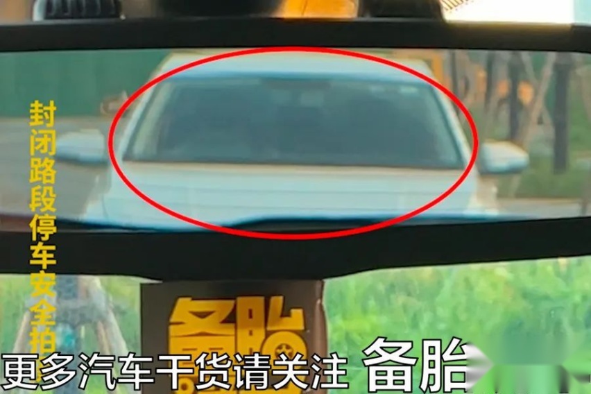

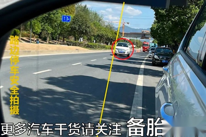

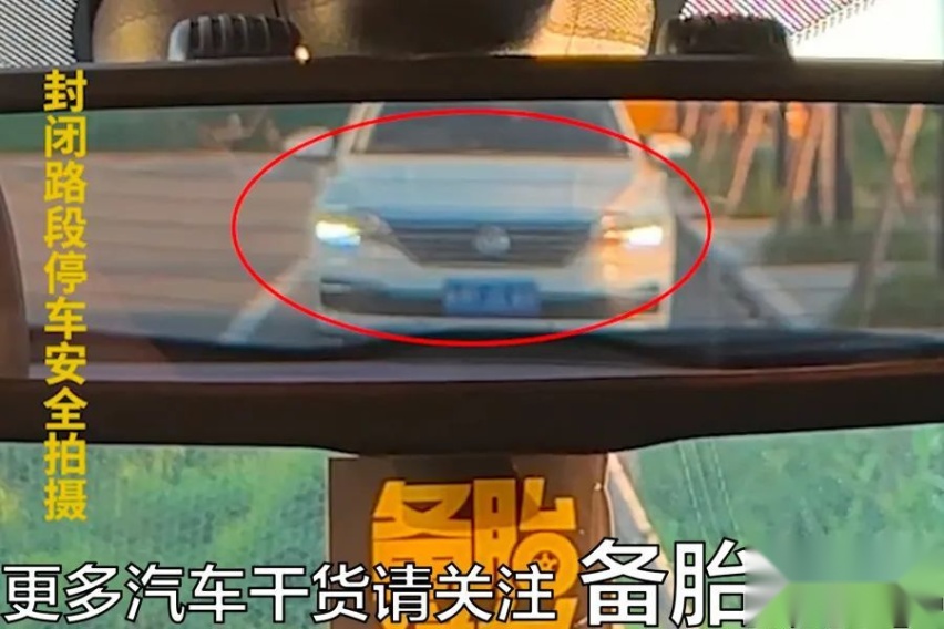

测下来,内后视镜能看到完整车头的时候,距离是19.4米,在市区属于一个比较安全的车距了。
只能看到1/3前机盖和挡风玻璃的时候,6米,算是比较近了,要开始留心刹车力度,留好刹车提前量,不然的话人家反应不过来就上来了。
如果连前机盖都看不到,只能看到挡风玻璃,基本上只剩下4.43米了,还不到一个车身的长度,这个时候不推荐急刹,否则被追尾的概率是非常大的。

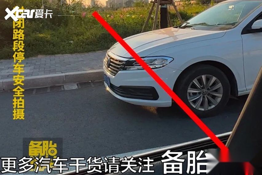

实测后视镜盲区,拥堵路况重点留心

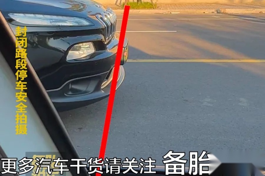

靠后视镜判断车距的方法是这些,但也不要完全的去依赖,“我学会了怎么开都可以”,有盲区的。
视频里面可以看到,左后方的车子车头正好对牢车子B柱的时候,后视镜里面什么都没有。
右后方的车子稍微超过B柱一点点,也是完全没有出现在后视镜上的。
所以说,我们最好隔几秒就观察一次后视镜,及时判断后面有没有车子在快速靠近,防止变道的时候不知道盲区里面有台车。
