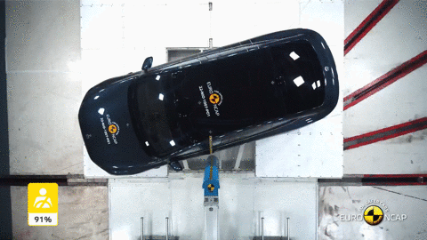

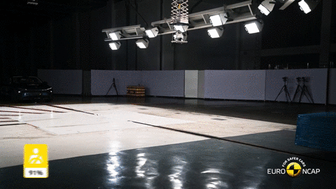

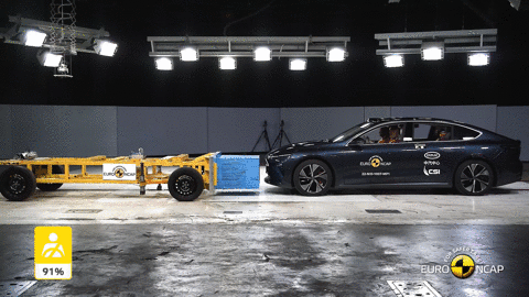

从碰撞的视频来看,ET7 不管是在正前向 50% 的车对车(50 km/h,相对速度 100 km/h)碰撞测试,还是正侧向(60 km/h)、角度柱(32 km/h)的碰撞测试中,车体都没有发生严重的形变。A 柱、B 柱均没有出现弯折或变形的情况。
这背后结构和材料应用居功至伟,ET7 使用了大量强度高达 1,500 Mpa 的热成型钢,上车身使用比重达超过 40%。
或许很多人还不知道,ET7 的前防撞梁相较 ES8 有了很大的变化。
ET7 采用的前铝合金防撞梁是梯形设计,在防撞梁的两侧,还独立焊接了两段长近半米的日字型副防撞梁,这么做的目的,就是为了覆盖更多车身。
ET7 的前防撞梁整体长度达到了 1,533 mm,整体高度达到 252 mm,覆盖了 77% 的车宽。不管是覆盖度,还是体积,都属于第一梯队的水平。
与 EC6 一样,蔚来 ET7 也设有 Torque box,它的位置非常核心。处于前纵梁尾端、轮毂内侧,向上是 A 柱,两侧则是门槛梁和纵梁。
所以,它承担的角色就是传递冲击力的「枢纽」,当车身发生碰撞时,下方碰撞的冲击力会通过纵梁和轮毂传递给 Torque box,Torque box 再将这种冲击力吸收,同时传递给门槛梁或 A 柱。避免冲击直接传递给后方的乘员舱和电池包。
Torque box 的造型设计也很考究,立体格形的设计可以保证有更强的支撑性和结构强度,其原理与瓦楞纸板类似。

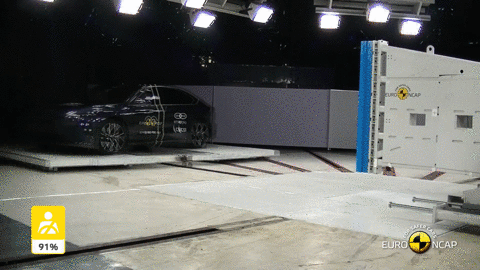

另外,E-NCAP 测试还有一项侧向柱撞的测试。在这项测试中,车辆会以一个与行驶方向呈一定角度的方向,以 32 km/h 的速度撞向刚性细柱,以此模拟车辆在失控的情况下,撞向路旁的树干或电线杆等等。
这种侧向撞击会对车辆 B 柱造成巨大冲击,同时驾驶员头部、颈椎都有可能因撞击而受伤。
但是根据视频来看,在这项测试中,蔚来 ET7 的 B 柱并无明显形变,且在碰撞发生的瞬间,中央气囊就立刻弹出,及时拖住了横向摆动的假人。

远端中间安全气囊核心的作用就是为了在侧向碰撞或翻滚时,避免驾驶员与乘客头部之间的撞击。美国 IIHS 碰撞测试标准中已经新增了针对此类情况的测试。
正是因为远端中间安全气囊的应用,蔚来 ET7 在侧面碰撞测试中的表现也获得了 15.5 分(满分 16 分)的高分。

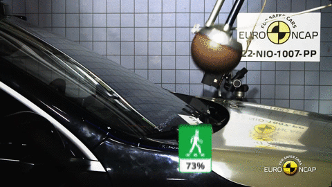

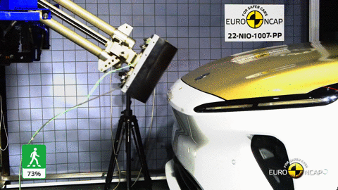

但蔚来 ET7 也并非每个项目都拿到了最高分,在弱势道路使用者安全这一测试上,蔚来 ET7 的成绩是73%。
弱势道路使用者安全项目主要包含两个部分,一是车速相对较低的行人撞击测试,二是对行人的 AEB 能力。
主要考验的都是对弱势交通参与者的安全保护。而行人撞击测试的主要项目包括行人各躯干的撞击测试(40 km/h),在这项测试中,蔚来 ET7 获得了24.6 分。
而在对行人与骑自行车的 AEB 测试中,蔚来分别获得了 7.1 分与 7.8 分。

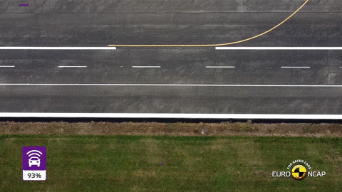

安全辅助获得高分
车身结构、工艺、用料与安全气囊构成的是被动安全。但是新时代的电动汽车,其智能往往也体现在利用自身传感器帮助用户规避风险。
或许刚才我们说的被动安全都是蔚来在用户看不到的地方花的钱,那么「安全辅助」测试表现,则与看得到的配置强挂钩,同时,还考验软件的开发能力。
在安全辅助测试中,蔚来 ET7 获得了 15.2 分,排名处于榜单前列。

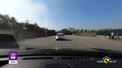

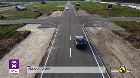

我们看一看细分项目,安全辅助测试条目包括了车对车的 AEB、左转情况下的车队车 AEB、LKA 与危险情况下的车道保持。
其实其原理与智能驾驶类似,都是通过车辆的传感器,去勘测潜在的危险,瞬时做出反应。但是,不管车辆处于什么样的状态下,AEB 必须正常工作。
根据测试视频内容来看,蔚来 ET7 能够识别到突然减速的前车与对向驶来的车辆,同时也能够勘测到道路边缘,及时发出预警并纠正方向。
为什么我们这么看重 AEB 能力?核心在于我们并不是寄希望于 AEB 帮助用户规避所有危险,但是至少能够在碰撞无法避免时,尽可能地减速,降低撞击的严重性。
不管是纯视觉还是多传感器融合的路线,软件才是决定功能表现的根本。我们希望 AEB 这种基础功能能够越做越好,帮助更多用户躲避危险。往大了说,这是在挽救一个又一个家庭。
