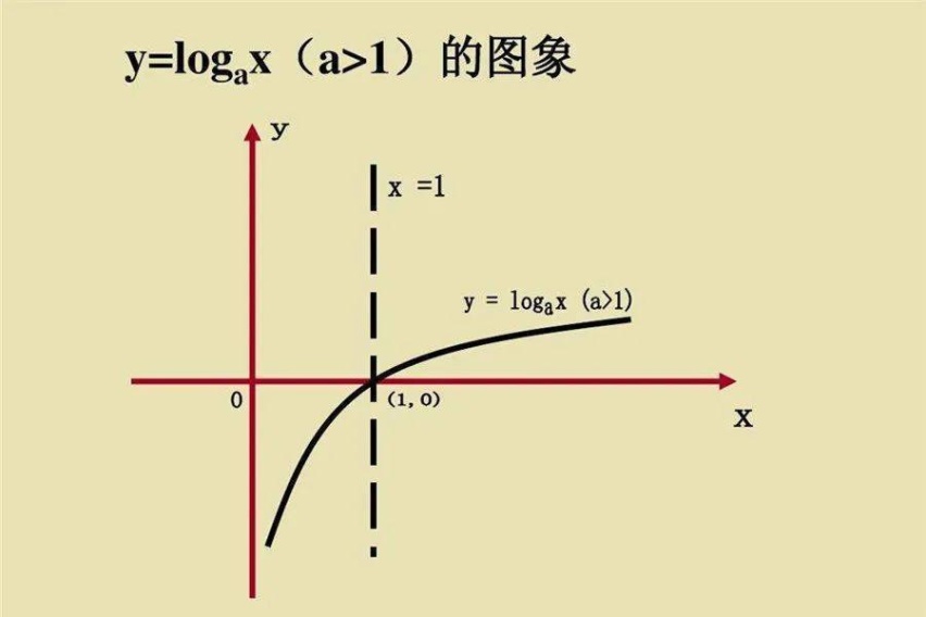

只是,电池容量和续航里程之间并不是想象中的正比关系,二者更类似“对数函数”的增长趋势。也就是说,随着电池容量的增加,续航里程的增加速度会越来越慢。

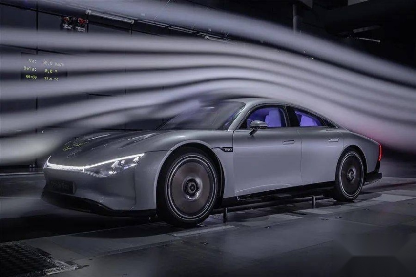

先说风阻系数。根据汽车空气阻力计算公式Fw=Cd·A·1/2ρv²(Fw为空气阻力,Cd为风阻系数,A为车辆正投影面积,ρ为空气密度,v为行驶速度)可知,风阻系数越大,空气阻力就越大;行驶速度越高,空气阻力则呈平方比例增加,当车速为80km/h时,车辆约60%的能耗都在克服风阻。
对汽车来说,这是一个极其重要的参数,很大程度上影响了整车的动力性和经济性。
只是在古早的燃油车时代,风阻系数的受重视程度并不是很高,一方面因为内燃机+变速器工作特性的缘故,中高速工况正是其经济运转区间;另一方面也因为燃油车从没有续航焦虑。
奔驰VISION EQXX,整车风阻系数0.17Cd,撞风面积2.12m²
过渡到而今的电动化时代,风阻系数的影响被无限放大,和内燃机工作特性截然不同,电动机在中高速工况下最是耗电。系数越大,电耗越高;车速越高,电耗越高;二者叠加,电耗更高,续航更短,焦虑也更明显。

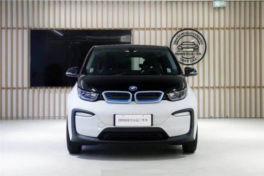

轮胎和滚动阻力息息相关,换一条宽度更窄的轮胎,也能降低电耗、提升续航。典型代表如进口宝马i3,一台售价超过30万的“豪车”,后轮宽度175mm,前轮宽度155mm。
