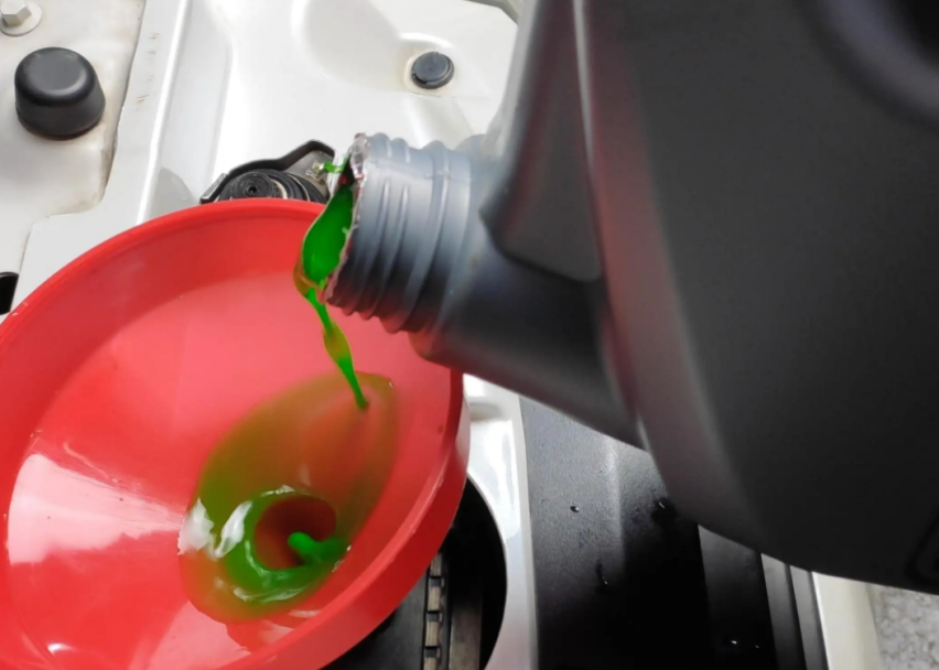

前两天一个朋友发了个朋友圈,刚换了无水防冻液和朋友们炫耀一下,引得我大声惊呼好大的脑袋,大脑袋是东北方言,翻译一场普通话叫智商税,一个宝来车花1360元换无水防冻液,他也真是舍得。问题是换无水防冻液他的目的是因为以后他再也不用换了,可大众车的防冻液它本来就是不用换的,这钱花的啥也没得到,不光是啥也没得到。

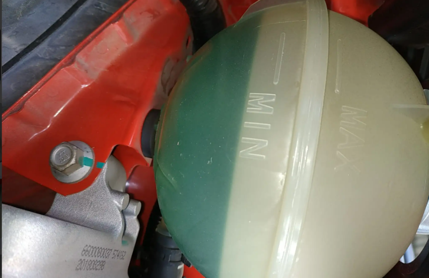

有水防冻液的寿命和安全性
有水防冻液的寿命取决于里面用于防锈的添加剂能够维持多长时间,所以有水防冻液中的添加剂消失后,还是需要换。而无水防冻液因为是油性的,最核心的优势在于此,油性嘛,它的防锈能力不会衰减,不含水自然不易生锈,所以它的使用寿命很长,除了这个之外,其他那些对整车性能方面的好处那都是非常微弱的。无水防冻液,还有一个潜在优势是:安全,无水防冻液的核心成分是丙三醇,有水防冻液是乙二醇,醇类有个特点就是易燃,酒精就要是乙醇。

防冻液失效还有个严重的问题就是温度高,会加速活塞环卡滞出现烧机油的情况,同时防冻液无法为机油降温,加速烧机油现象,如果已经出现严重烧机油,建议用PNF类的修复剂释放活塞环,在使用PNF技术的机油修复剂的时候,加装油温检测表的发动机,会发现油温不管什么路况会一直在85-100度区间,这样有效的降低了高功率发动机油温的温度,能明显的降低机油的消耗量,对于过量的机油消耗是一个很省事的办法,最后,日后一定要注意防冻液的寿命和有没有减少。
