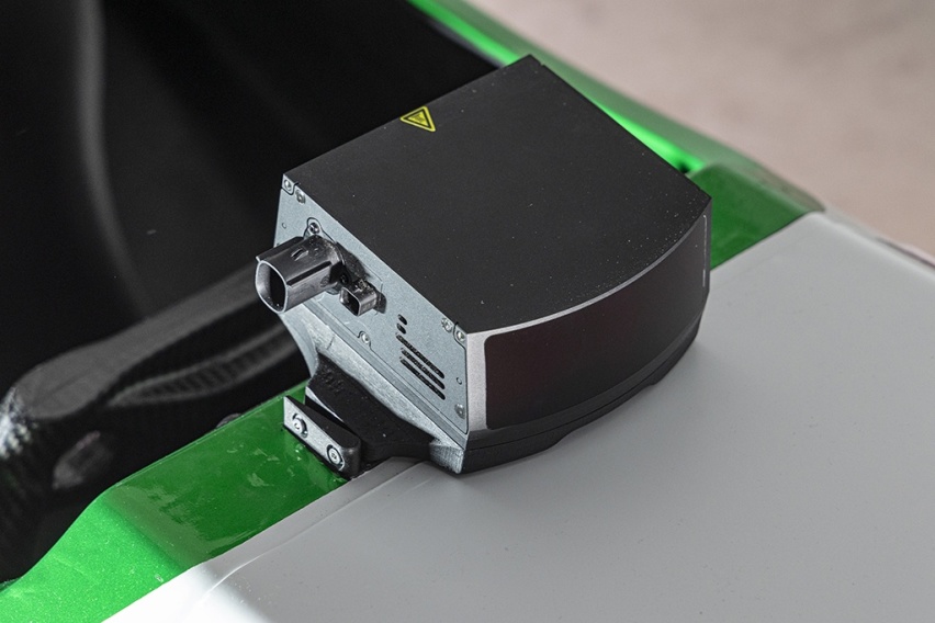

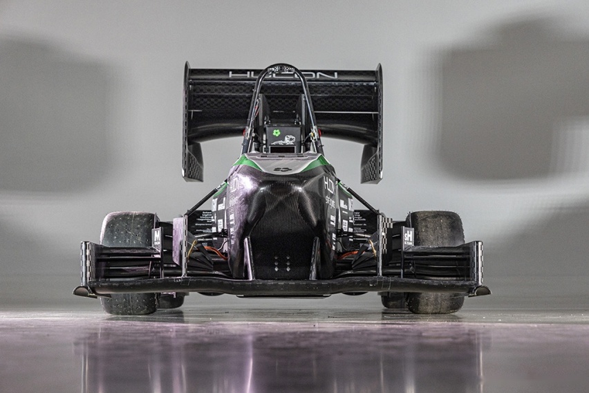

是的,你没看错:这辆碳纤维硬壳式单座原型车在没有驾驶员的情况下也可以快速行驶。当然,只能在封闭的路线上,而且采用了激光雷达系统。具体地说,这里是指“光探测和测距功能”,它是一种纯粹使用激光进行环境识别的功能,也可用于量产车辆,但大多情况下与摄像头结合使用。这套技术设备隐藏在驾驶舱前的小盒子里。

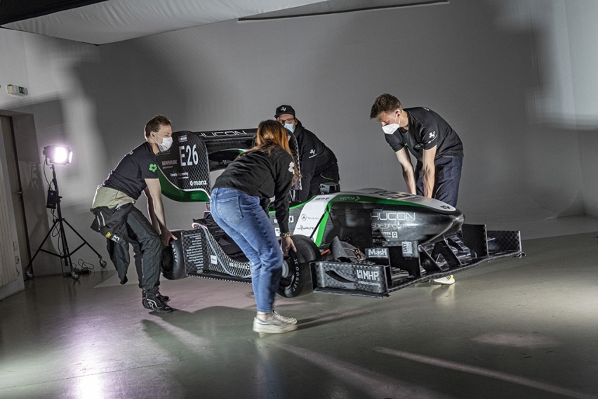

“理论上,如果没有55~85千克的驾驶员坐在车内,这辆车甚至可以在赛道上跑得更快”,负责拍摄的马蒂亚斯·波瑟(Matthias Poser)一边开玩笑,一边在ams工作室穿上赛车服。
用肌肉力量代替电子力量

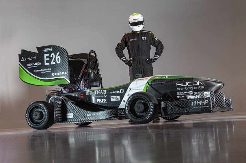

然而,为了让电动赛车在照相馆中移动,首先需要肌肉力量,四个大学生足以将其抬起:E0711-12仅重185千克。其中大约45千克是电池的重量,这是整个车辆最重的组件:来自中国制造商风云电池的300个软包电池,电池单价为33欧元,由斯图加特车队的大学生进行质量检查、接线和组装,但究竟如何组装则是他们的秘密。事实上,该车队并不直接隶属于大学,而是一个注册的协会,因此车队需要获得赞助、物质上的支持以及合作,这一点从车身上不同赞助商的贴纸可以看出。如果你也想支持车队,可以对车队进行资助(www.greenteam-stuttgart.de)。
接着让我们说说令人兴奋的600伏技术:电池容量为7.67千瓦时。“从长远来看,你不需要更大的容量”,马蒂亚斯·波瑟说,他也是这个大学生车队的电池专家之一。22公里为短距离比赛项目。插电式混合动力车的锂离子电池也是自制的。但是它的电池组已经和这辆整车一样重了。原因之一是一般只采用风冷电池,而不是通常的油冷电池。这减轻了车身重量,使车辆更容易维护,更不容易发生故障,当然也更容易制造。因为与其他赛车一样,赛车的一切都是自制的。

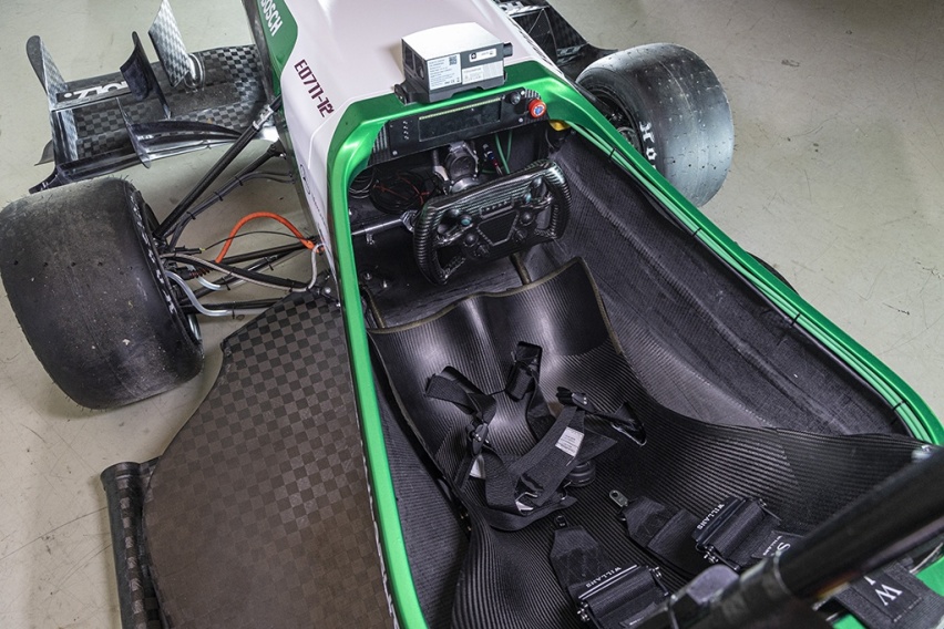

听起来好像是手工艺品?你在开玩笑吗!与技术相关的部件和底盘都是在电脑上作为3D模型创建的。此外,这里的一切都有一个目的:尽可能快速轻便。这辆不到3米长、几乎只有1.2米高的单座车主要由CFRP碳纤维制成。“我们自己在合作伙伴的高温高压设备中生产碳纤维部件”,鲍尔自豪地说。是的,这就是大学生们在毕业后获得实践经验并增加自己工作市场价值的方式。由于很难一边学习一边完成这些工作,因此许多车队成员需要为此申请额外的学期假。

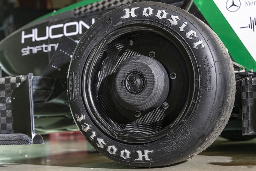

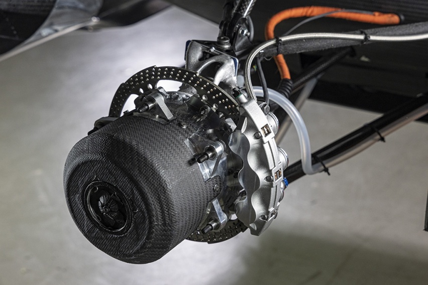

与赛车运动中通常的考核方式不同,参赛者需要仔细研究数百页的比赛规则。这些规则不仅对赛车的尺寸和设计有相关相求,而且还限制了赛车性能。车队自主研发的4台轮毂电机在21 000转/分的情况下每台只能产生理论上可能的40千瓦的功率,但是它们在减速过程中可以全功率回收动能。因此,车轴上类似于自行车上的那种制动盘就很少能发挥作用。
与内部开发的可提供1484牛·米系统扭矩的行星齿轮组(传动比为12.37 : 1)和水冷电动机相比,控制车辆的软件更重要。通过智能驱动控制,包括对特定车轮的牵引力控制以及对整车的扭矩矢量控制可缩短加速时间,达成百公里加速仅为2.0秒,横向加速度超过2g的惊人性能。
