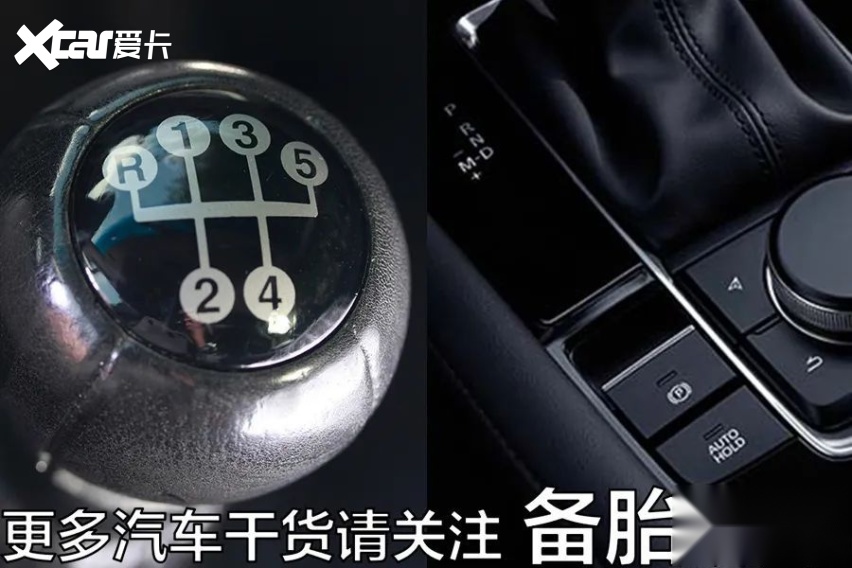

举个例子:大众的5挡手动变速箱,5挡的传动比是0.851,而马自达的6AT变速箱,6挡传动比能达到0.599。
所以一般来说,车子开到120km/h,发动机转速比较高,大概率车子的变速箱挡位是比较少的,或者是比较老款的变速箱。

变速箱这边道理也是差不多的,早期的车子,4AT、5MT,挡位都挺少。现在,6AT、8AT、7速双离合,还有无级变速CVT,传动范围大了。
马自达举个例子,以前4AT变速箱,4挡传动比0.725。
现在马自达用的6AT变速箱,前面讲了,最小已经0.599了。这种情况下,在高速巡航时候的转速当然也就更低了。
