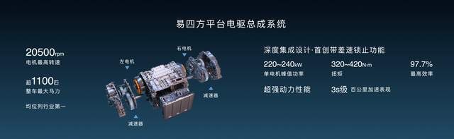

简而言之,易四方技术是一个平台技术,而不是某一项技术。而这个技术平台的核心,是一套以四电机独立驱动为核心的动力系统,然后从感知、决策、执行三个维度围绕新能源汽车的特性进行了全面重构,彻底颠覆以往燃油车一个发动机、一套变速箱控制四个轮子的动力系统能力体系。
“易四方”的名字取自该平台“e的4次方”的谐音,也就是四个电机。比亚迪应该算是国内首个量产四电机驱动技术的车企,而在海外有能力做四电机的车企也少之又少——之前奔驰在G-Class电动版概念车中演示过类似的技术。并且这四个电机还不是说两两组合发力,而是实现了分布式四电机输出,每个电机都能单独控制,这个技术确实很领先。
比亚迪在仰望发布会上也展示了四电机的功能:一个是横向移动,这个是需要配合麦克纳姆轮来实现,然后前后电机转向方向不同;另一个则是原地掉头,这个只需要前后电机反向转就可以。
要知道,或许有些车企可以使用四电机,但是要单独控制四个电机却前所未闻,而比亚迪已经能够在量产车上实现四电机的单独控制,技术实力超强。
实际上,要做四电机不仅仅是安装四个电机就可以了,里面的技术难度很高。
首先是尺寸,简单把两个电机拼起来是不行的,体积太大了,所以比亚迪做了双电机双电控集成化系统。
然后是电控部分,比亚迪自主研发了800V的碳化硅电控,效率更好,能够达到99.5%。
由于四电机总共1100匹马力的高功率,所以还需要高功率电池的支持,因此易四方也使用了专用的刀片电池,热管理系统更为先进。
接下来是算力上的支持,因为需要同时协调四个电机的输出,因此需要更强大的算力支持,易四方用了中央控制器,还有动力域、车身域、底盘域三个协同域。
另外就是比亚迪使用了融合感知,可以把摄像头、雷达这些传感器探测到的信息汇集起来,然后让中央控制器给到电机输出指令,匹配调整输出扭矩。比如探测到冰雪路面、只有一半轮胎有抓地力的情况,可以通过调整四个轮胎不同的扭矩输出,让车辆行驶更平稳。
