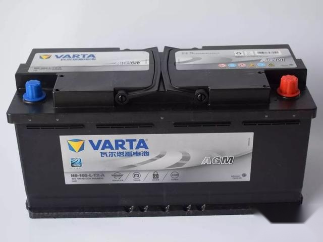

图示:瓦尔塔AGM蓄电池
目前,常见的带自动启停功能的汽车电瓶分为EFB与AGM两种。其中,EFB属于富液蓄电池,通常会被安装在发动机舱附近;而AGM是吸附式玻璃纤维隔板电池,属于贫液电瓶,因为需要应避免高温,一般被安装在后备箱中。两者互相比较,可以说是互有优势:AGM整体性能更优,德系车上用得较多;EFB电池具有更强的温度适应性能,日系车里见得比较多。

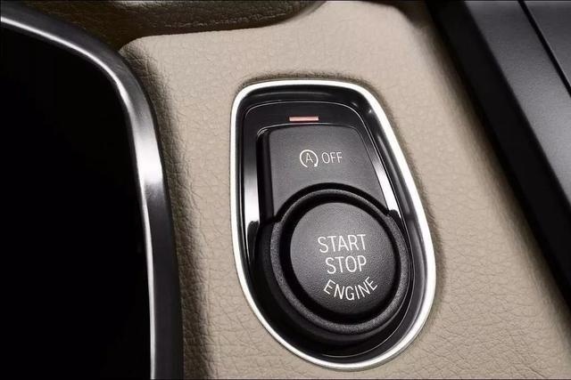

说到这里,大胡子特别提醒大家,如果在开车时候碰到以下这几种情况,建议可以把启停功能暂时关闭来保护一下电瓶:
1、堵车时需要频繁的无规律的走走停停,这种情况最好关闭。2、汽车缓慢行车入库时,易踩刹车误用到启停的情况,最好关闭。3、涉水行车时要关闭启停功能。4、需要频繁上坡起步时尽量关闭。
