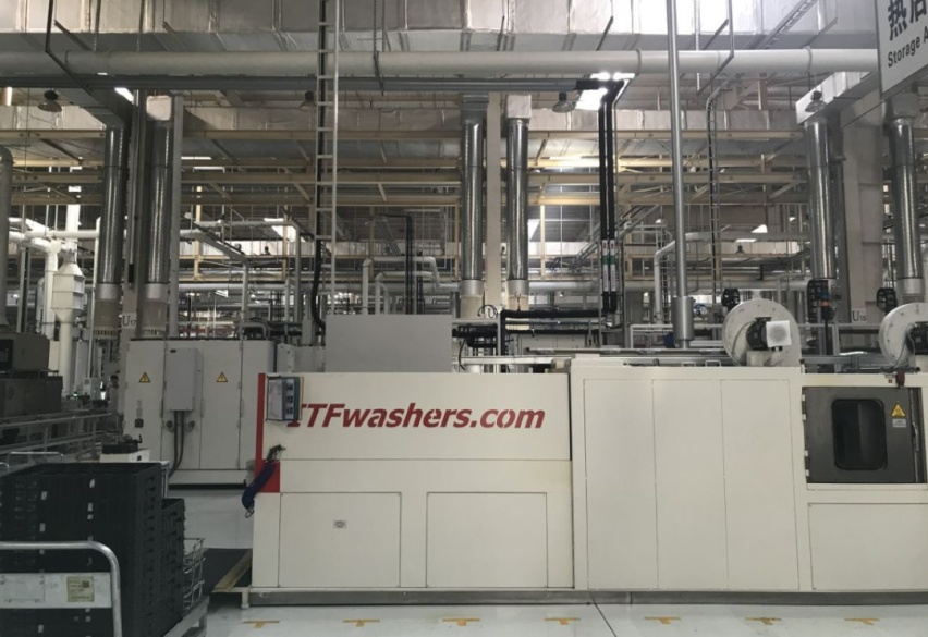

齿轮的热前加工区使用了18台格里森滚齿机,干式切削法节能环保;激光焊工艺用的是一条德国的艾玛克焊接线体,焊接一二挡从动齿轮和结合齿,接口更平顺强度更高;齿轮热处理区用的是德国的ALD生产线,可实现柔性化生产。
透明检测室配备了一流精密仪器,如克林贝格的齿轮测量设备、蔡司的三坐标、霍梅尔的形状测量仪和圆度仪等。
180米长的热后机加工区全部采用欧系单机自动化设备,具备16种运转件加工能力。齿轮采用磨桁齿、外圆超精加工,差圈和差壳采用激光焊、超精抛等先进工艺,不仅保证产品高精度、增强硬度和寿命,还能提高齿轮运转的NVH。
组装车间分两条线体,每条线体年产能25万台,节拍68秒,能同时生产9款7DCT产品。这两条线体,均是德国蒂森克虏伯的交钥匙工程,自动化率56%,防错覆盖率100%,测试台架则全部是自动工位。
长城的DCT故障率为什么比较低?看看它的工厂就明白了
壳体生产线则是德国GROB的交钥匙工程,由22台双主轴G520五轴加工中心、德国进口清洗机和试漏机组成。与GROB桁架配合的是6台ABB机器人,自动化率93%,精度0.02毫米之内。
