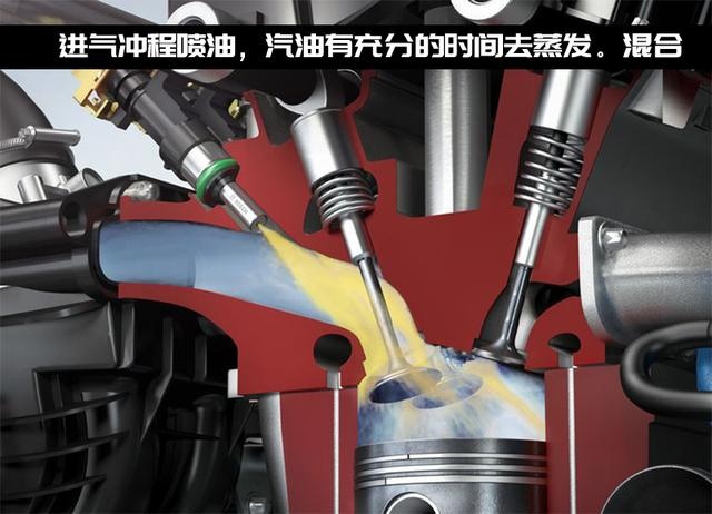

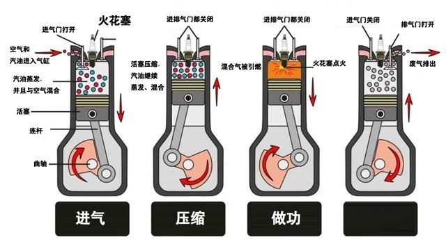

汽油机在进气冲程活塞向气缸内吸气,同时喷油嘴也开始喷油,空气和汽油同时进入气缸。汽油进入气缸后就开始蒸发,并与空气混合。接下来就是压缩冲程,活塞向上移动,开始压缩空气和汽油,在这个过程中汽油会继续蒸发并且与空气充分混合,最终形成均匀的可燃气体。等到压缩冲程快结束的时候,火花塞开始点火,混合气被点燃,剧烈燃烧,推动活塞向下移动,这就是做功冲程。

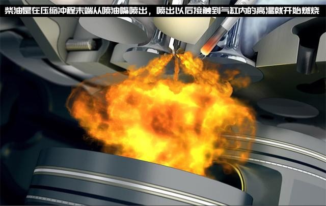

柴油机进气的时候喷油嘴不喷油,活塞只管把大量空气吸入气缸就行。吸满空气后活塞开始压缩,在压缩到接近上止点的时候空气被剧烈压缩,产生很高的温度,这时候喷油嘴以极快的速度把柴油喷进气缸,由于柴油燃点低,所以气缸里的高温就可以使柴油自行燃烧,释放能量。
由此可见汽油机是先喷油,然汽油与空气充分混合,形成可燃混合气,然后火花塞负责点燃。而柴油机是先压缩空气,等空气被压缩到足够热的时候再喷油,让柴油在高温下自燃。

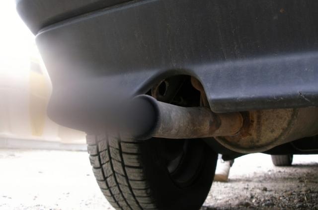

如果汽油机掺入一定量的柴油,那么发动机会出现动力下降、冒黑烟、震动。
因为柴油难以挥发,所以汽油里如果混有柴油的话这部分柴油进入气缸后无法完全蒸发,这就导致混合气的量减少了,影响发动机动力。而剩余没有挥发的柴油会出现不完全燃烧,产生大量黑烟。而且柴油自燃温度更低,在点火时更容易出现爆震,从而导致发动机严重抖动。

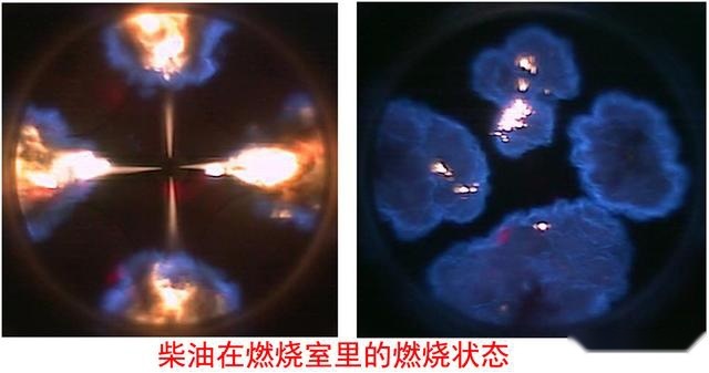

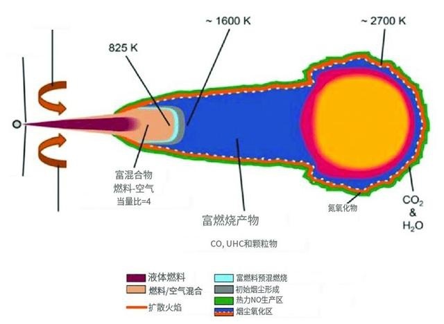

因为柴油机工作的时候喷油压力很高,喷到燃烧室后最外侧的柴油最先与高温的空气接触,快速蒸发混合,然后自燃。接下来内侧的柴油也陆续蒸发、混合燃烧,最终完成一次做功。
而混入汽油后情况就不一样了,因为汽油的热值低,理论上混入汽油后柴油机的动力会下降。而且柴油机是喷油后立刻燃烧,汽油没有时间与空气充分混合,会出现不完全燃烧,这不仅会影响动力,还会导致冒黑烟。

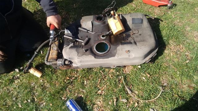

因为加完油以后只要你不动点火开关,那么油始终都在油箱里面,根本跑不到油泵和油路里,更不可能跑到发动机里。这时候只要把油箱拆下来,把燃油抽干净,然后用足量的油冲洗一下就可以了。比如你是柴油车误加了汽油,那抽干油箱后用足量的柴油清洗油箱即可。汽油车误加了柴油就用汽油去清洗油箱。
