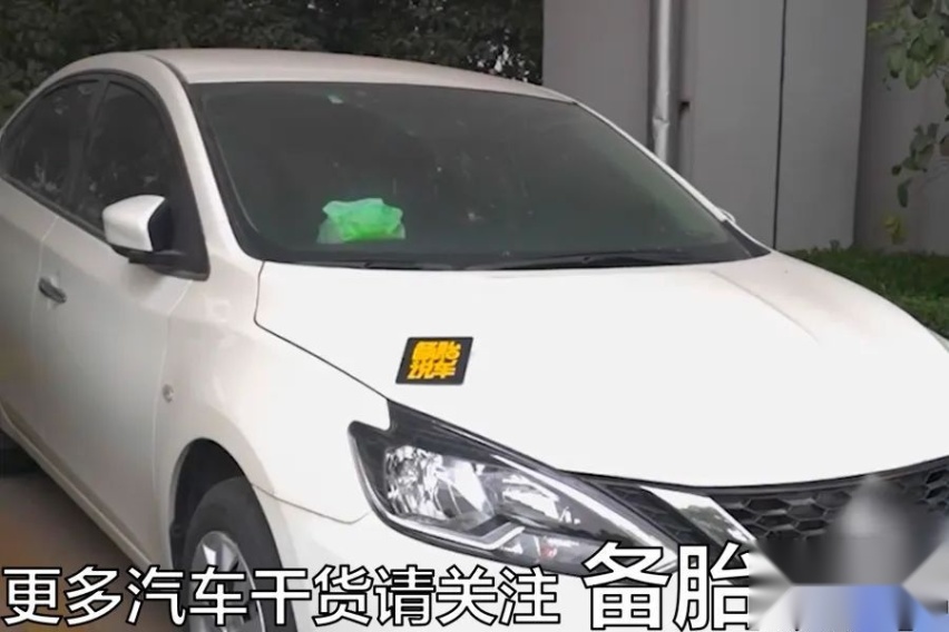

今天用的是一台销量靠前的常见车型,19款日产轩逸做演示。

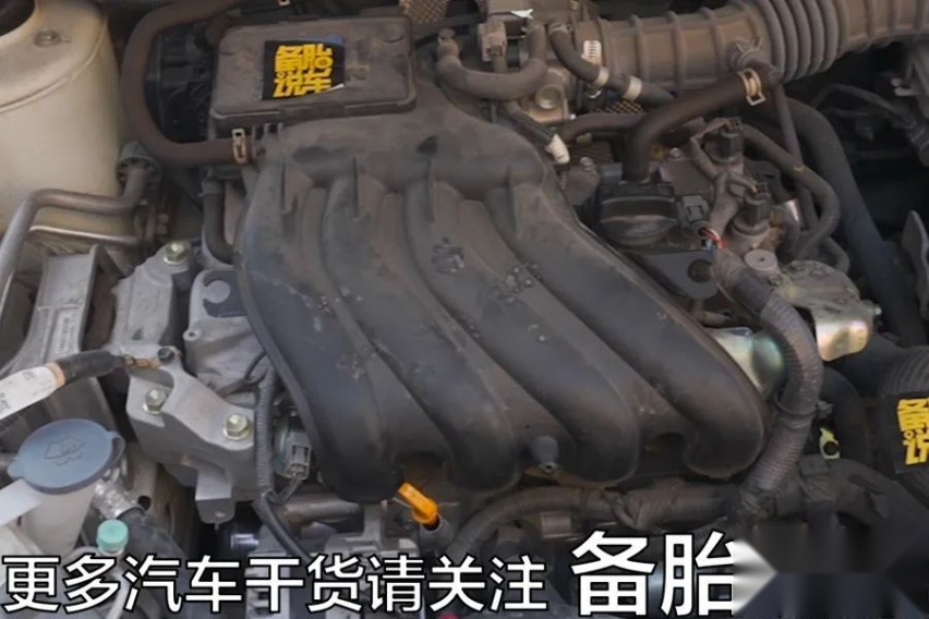

首先,打开发动机盖,从左往右依次给大家讲。

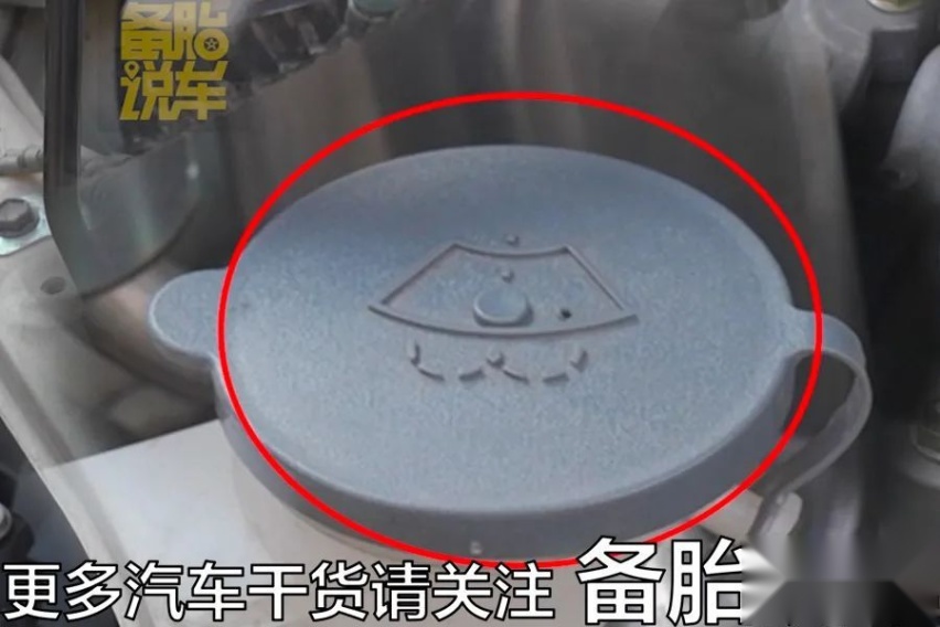

最先看到的是加玻璃水的地方,盖子上有个挡风玻璃的标识,很好辨认。
机油、变速箱油、防冻液多久换一次?看这篇就行了
玻璃水为了避免误食,一般会做成黄的、蓝的、绿的,主要是添加的色素不同,不小心混用的问题不会太大。
更换周期没什么好说的,用完直接加就行。
加的时候注意最好加专用的玻璃水,像自来水偶尔用用当然没事,时间长了容易产生水垢,堵住了喷头就麻烦。
另外冬季气温低于零度的时候,记得换成防冻玻璃水。

接着往右看,发动机上面有个盖子,打开后是加机油的地方,新买来的机油倒进杯子里是金黄色。

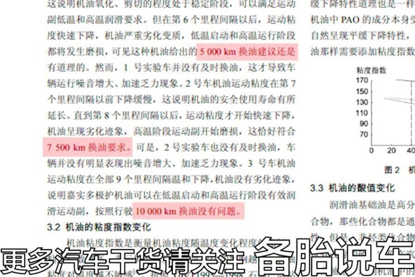

除了质保期,大家可以根据机油的类型来更换。
这里找到了一篇资料可以作为参考,矿物油5000km一次,半合成7500km,全合成1万km。

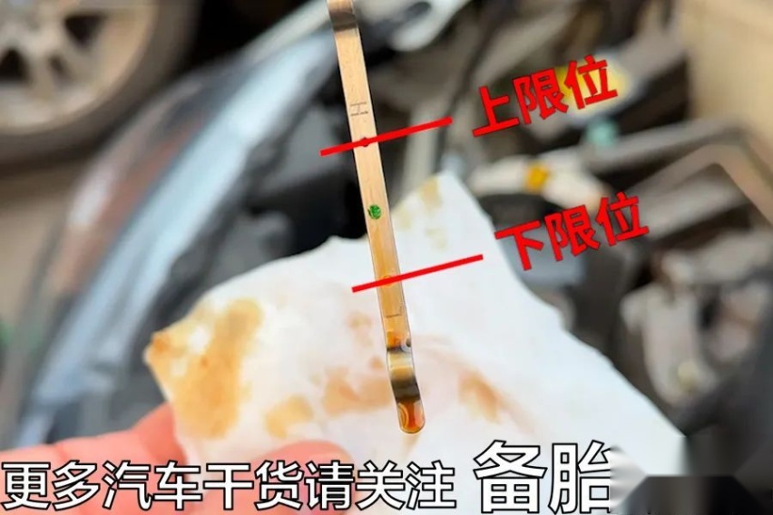

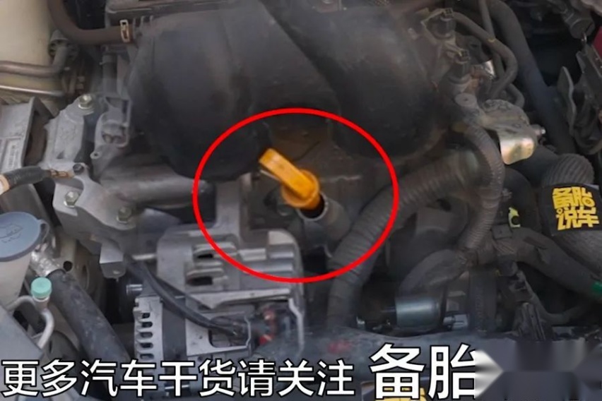

检查的方法挺简单,发动机旁边有个黄色的机油尺,等发动机稍微凉一点,把它拔出来。
用纸巾把上面的机油擦干净,然后再塞回去,再拔出来看,这样出来的结果是比较准的。
当你看到机油的液面在最低和最高刻度之间,说明机油量是正常的,少了话就往里面加一点。

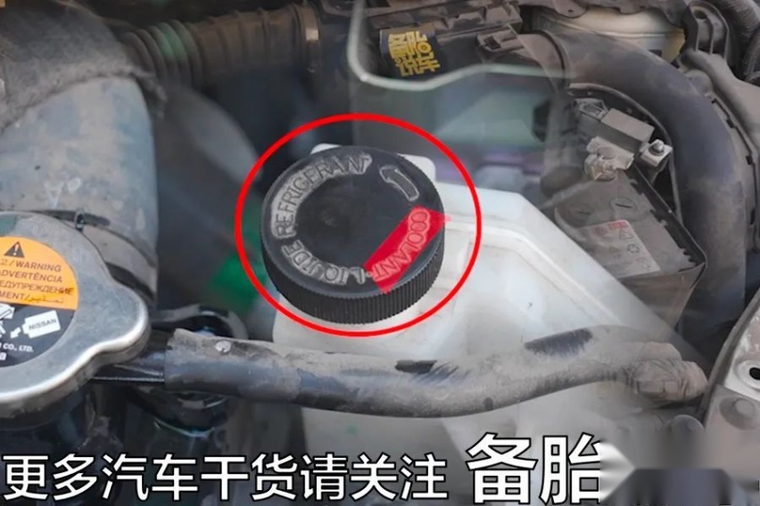

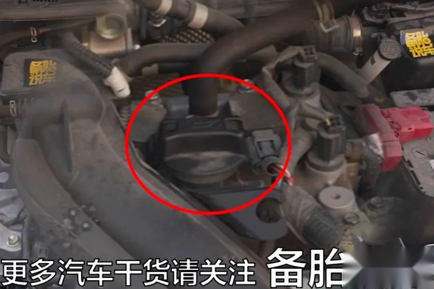

再往旁边看,盖子上面一般会有写英文coolant的,是加防冻液的地方,也叫冷却液。
防冻液一般会做成红色或者是绿色,如果瓶身上没有写通用型防冻液,不同颜色就不要混加,用的成分可能不一样。
除此之外,换的时候还要注意不同车型防冻液的更换周期差别也挺大的。
像本田雅阁首次更换防冻液的时间,官方建议20万km或者是10年,要是换得过早有点多花冤枉钱了。
换的时候防冻液的冰点最好是选比当地气温低10度以上,不然冬天有可能还是会堵住管道。

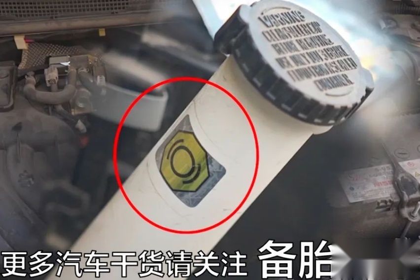

刹车油多久换一次

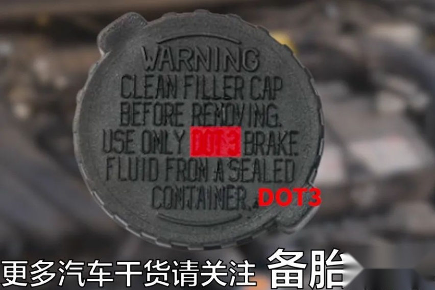

接着往上看,盖子上面有个括号,里面有个圆圈标识的,是装刹车油的地方,刹车油的颜色是金黄色的。
但没有机油那么粘稠,更换周期轩逸保养手册写的是4万km或者是两年,其他车型相差不多。
但是最好检查一下要不要换,更换的时候,要注意看瓶盖上的标号不能乱加的,也不能混用。
常见的刹车油标号是DOT3和DOT4,DOT4的沸点和抗水性比DOT3要好,如果混用,刹车油的沸点会受到影响。
