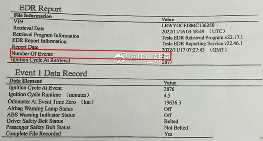

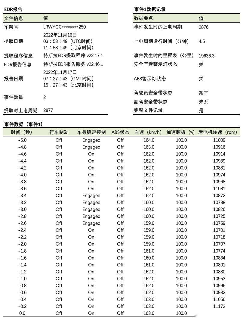

报告的EDR Report部分明确提到:Number Of Events: 2;如果没理解错,意思是EDR记录的撞车事件一共有2个。但在接下来的表格中,只列出了一组“事件1”的数据。
那么,事件2去哪儿了?
公开视频可知,涉事Model Y(鉴定报告称A车)共有两处撞击地点:第一处撞了一部两轮摩托车(鉴定报告称B车)、一辆自行车;第二处撞了一部三轮摩托车、一辆自行车、一辆货车。
按EDR的规范,它要忠实记录所有事故发生前、发生中、发生后的数据。且国标规定:EDR至少能记录连续三次碰撞事件的数据。
那么,现实中至少发生了两次撞击、特斯拉的EDR报告也说有两组数据,那为什么司法鉴定科学研究院只列出了一组EDR数据?是特斯拉没给全,还是上海的鉴定机构不小心遗漏了?
还是有其它什么原因?

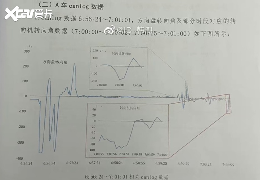

报告第11页的canlog数据中,列出了方向盘转向角的曲线,注明时段是6:56:24-7:01:01;并选了其中两个时段,给出了“转向机转向角”曲线:7:00:00-7:00:02、7:00:55-7:01:00。事件1约发生在07:00:29,正好落在两个时段空白处。
所以,真正的事件1为什么消失了?

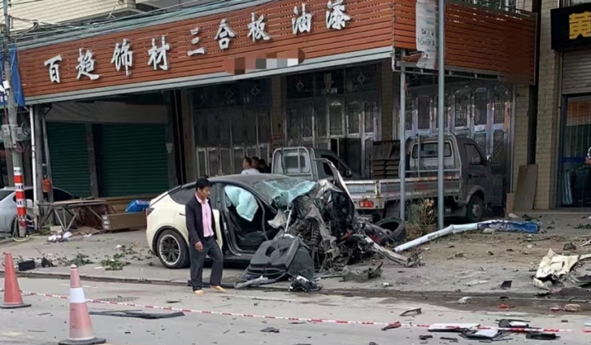

视频显示,Model Y在撞击到B车后,右侧车窗内有明显的白色块状物。大多数人认为,这是侧气囊弹出了。事实是,B车车主不幸离世。可见当时撞击力度之大,气囊弹出合情合理。
▲图片来源:公开网络
▲图片来源:公开网络
但奇怪的是,气囊弹出后车辆未见明显减速,仍狂奔了约半分钟1400米,最后以163km/h的时速发生了事件2。
根据国标GB/T 31498及特斯拉车主手册,车辆发生碰撞时,除气囊弹出外,全车的高压电必须断电。Model Y的这种表现是不是既违反了国标,又违反了自己的规定?
有人辩解:第一次撞击气囊是打开了,后面发生第二次撞击是因为巨大的惯性。大哥,什么车在完全断电的情况下,用惯性能滑行1400米?而且还保持163km的时速?
只有一种解释能让这种现象勉强合理:第一次撞击没有打开气囊。
果然,鉴定报告第10页虽然描述了A和B车的碰撞,但没有提到气囊,也没有把它列为事件1,意思是不认为这是一次有效事件。可新问题出现了:第一次撞击都出人命了,为何气囊不弹开?那一大块白色物体不是侧气囊又是什么?

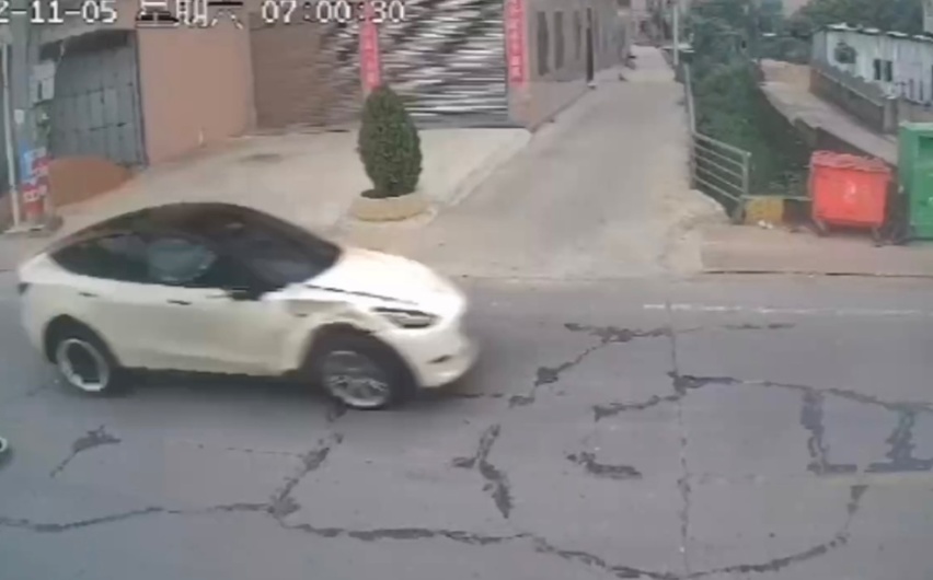

很多热心网友,都从监控视频中找到了Model Y撞B车后气囊弹开的镜头,而且至少有两个视频交叉验证。其中一图还显示了气囊特有的“饺子边”,这是和一般物体最大的区别。因此,气囊有很大概率在07:00:29第一次撞击时就打开了。
多数人看到的清晰气囊图片,是第二次撞击现场的。那么就好奇鉴定报告中,是如何描述气囊的打开时间的?
如果是第一次事件打开,那就不该发生第二次事件;如果是第二次才打开,那第一次都撞出人命了既不开气囊也不断电合理吗?
“如果不能巧妙解释这个Dilemma,鉴定报告很难服众”。一位业内人士说。

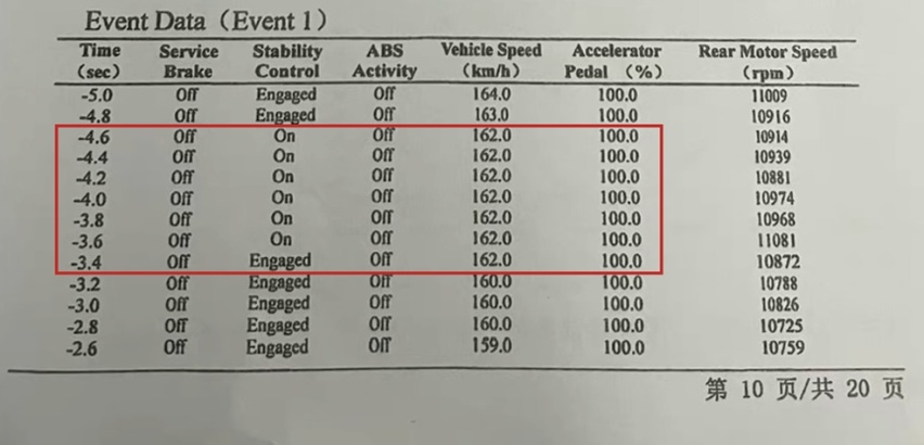

四、100%踩电门5秒钟只有163km/h?
很多网友都提到了这个问题:在初始速度100多公里时,100%踩下电门并持续了5秒,这辆Model Y的速度却稳定在160km/h左右。要知道特斯拉以性能著称,Model Y的零百加速6.9秒,极速217km/h。
这个矛盾着实让人费解。
可能的理由:当时非完全直线行驶、路面并不平坦、车主设置了最高限速。
从现场视频看,路面除自然龟裂与平缓弯曲外,并无特别之处。公开信息显示,这辆Model Y事故中最高时速曾达190km/h,说明车主没有设置限速。那撞击前的5秒,在100%踩电门的情况下,时速也应该能到190km/h吧?可是并没有。
▲图片来源:微博@ID_韩潮
▲图片来源:微博@ID_韩潮
EDR显示,这5秒钟的地板电期间,车速稳定维持在159-164km/h之间没变。其中有1.2秒,在100%踩电门的同时车速却稳丝不动的保持在162.0km/h,连小数点都没变。请问,这是什么情况下才能踩出的结果?
类似的怪事,同样出现在加拿大华裔车主李先生身上。EDR显示:他的Model X在事发前2.5秒把电门踩到了100%,可速度只从29km/h升到了44km/h。
不知潮州的鉴定报告,有没有做合理性分析?

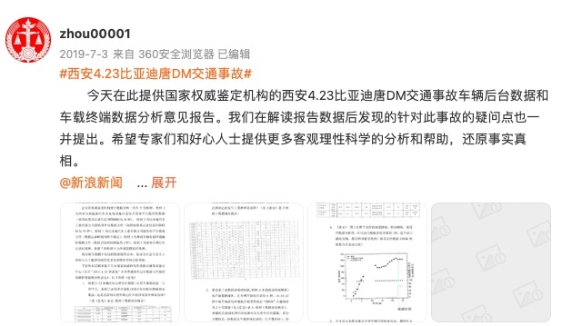

以2019年比亚迪唐DM的423事故案为例,公安部道路交通事故鉴定中心在一份分析材料中使用了以下数据源:
1、西安市新能源汽车及充电设施信息综合管理平台提供的车辆数据,时间间隔为30秒,信息包括车速、里程、加速踏板行程值、制动踏板状态等;
2、比亚迪提供的后台数据――国标版,间隔为30秒,信息包括车速、里程、加速踏板行程值、制动踏板状态等;
3、比亚迪提供的后台数据――企标版,时间间隔不固定,信息包括驻车制动开关、碰撞信号、车速、加速踏板位置、制动踏板状态、油门深度、制动深度等;
4、车辆车载终端(EDR)解析数据,间隔为1秒,信息包括车速、里程、加速踏板行程值、制动踏板状态、报警类型等。
数据源1和数据源2相当于一套第三方权威数据,实时上传于政府平台,又能交叉验证,更有公正性。同时还能提供制动踏板的开度值,可更准确判断当时驾驶员踩刹车的情况。

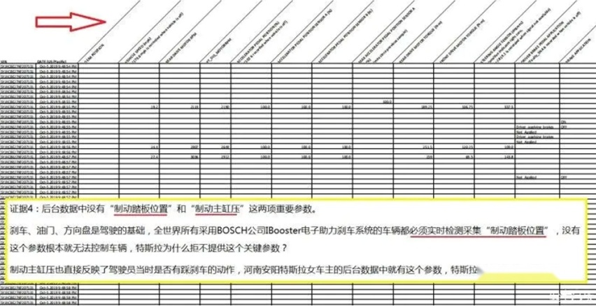

▲图片来源:公开网络
▲图片来源:公开网络
数据源3相当于车企的后台数据,内容更丰富。以特斯拉加拿大车主拿到的后台数据,信息包括:电机扭矩、制动主缸压力、转向角度传感器度数、加速踏板位置传感器百分比、巡航控制状态、AEB状态、自动转向状态、自动转向人工介入状态、警示信息等。
不知这次,上海的鉴定机构使用了哪些数据并以谁为主?

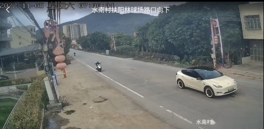

六、狂奔前的刹停为何没亮刹车灯?
从监控视频可以看出,这辆Model Y在春驰水泥店附近是想靠边停车的,当时车辆也处于明显减速状态。这个减速无论是驾驶员踩下刹车引起,还是抬起电门由能量回收引起,这时刹车灯都应该亮起。
▲图片来源:公开网络
▲图片来源:公开网络
事实上,车主家属发布的一段视频集锦也证明了这一点。拍摄于同一地点的监控视频显示:这辆Model Y在事发前几天,均能完全刹停且刹车灯能点亮。
那为何在11月5日这天,刹车灯没有点亮?不知鉴定报告有无分析这一重要线索。
